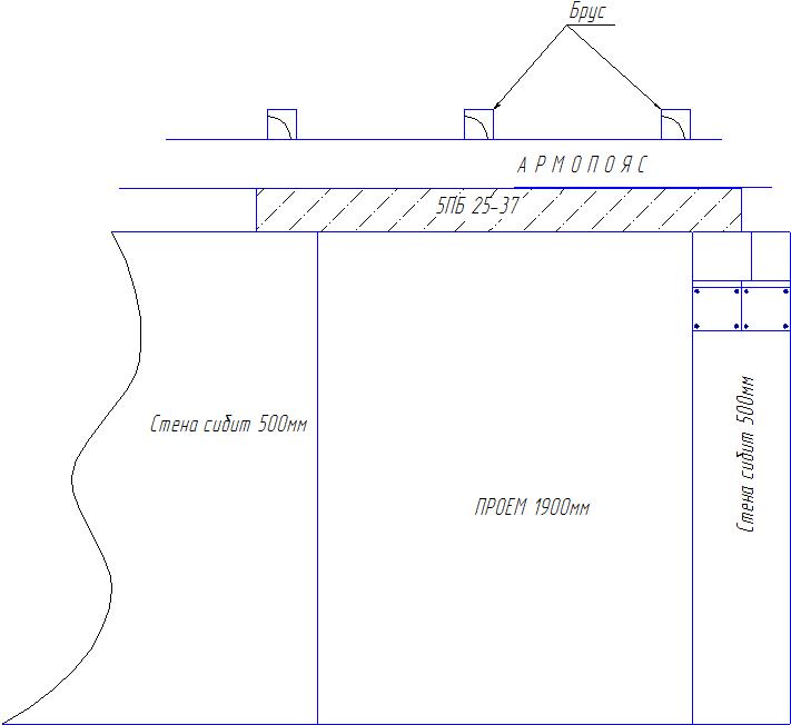

Посмотрите, кто понимает...
4509
24
ничего не видно, как я понял брус лежит на сибите?
Перемычки брусковые-замени на монолитные армированные.

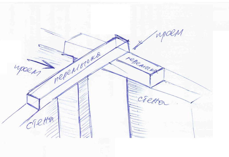

Сколько несут монолитные балки на второй картинке?

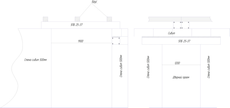

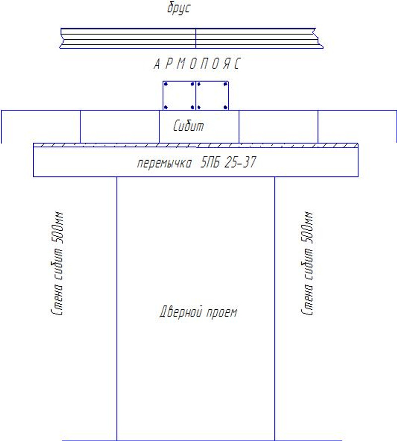

Стены перпендикулярны друг к другу. В одной дверной проем, над ним перемычка ж/б 3700 кг/м2. На ней через ряд сибита такие же под углом 90 градусов. Далее армопояс ж/б, на нем пол 2-го этажа -- брус+доска.
Т.е. на перемычку посередине опираются две перемычки.
Не так нарисовал немного. Перемычка - армопояс- брус- доска.

Тогда я не понимаю.
Перемычки устанавливаются над дверными и оконными проёмами.
Перпендикулярно одному проёму другой дверной проём?
После 17-00 буду в безинтернетном пространстве (стройка), не теряйте если что.
Отлей по месту, проармировав четырмя нитями д. 12. И всё будет стоять.
Мы уже давно пб не пользуем.
Как бы считаю, что поставить перемычки краном быстрее, чем делать опалубку и заливать. К тому же залитая самостоятельно никогда не будет даже близко к заводской.
А я не уверен, что спаренные пб-шки можно использовать в качестве балок.
Ты же нагрузки не озвучиваешь.
Если время поджимает, отлей заранее балки, на земле, применив закладные для подъёма краном.
Непонимаю почему самопал лучше. В перемычке нет арматуры?
Нагрузка в смысле от 2-го этажа, крыши и снега?
Нагрузка перемычки 3700кг/м2 по прайсу.
Пачиму" никогда не будет даже близко к заводской"(с)?
Ну там бетон какой надо замесют, повибрируют...... я надеюсь. Еще армопояс будет, он уменьшит нагрузку на перемычки.
А на площадке просто г...ом помажут?
Да, так оно и получится. Эта стройка и так развратные действия надо мной совершает, я еще буду ж/б балки лить в косой опалубке.
Тогда хотя бы перемычки плитные используй.
Более мощное армирование. Сплошное сечение.
Там тебе вообще балка нужна, а я и так разрешаю попроще загавнякать( не зная нагрузок, не имея проекта под рукой.)
Сказано лей по месту-значит лей и не препирайся со старшими.
Оторви руки тем кто тебе строит,засунь им в ж.....и всем говори что так и было.Если такую элементарщину не могут сгавнякать-на холопский пожизненно
