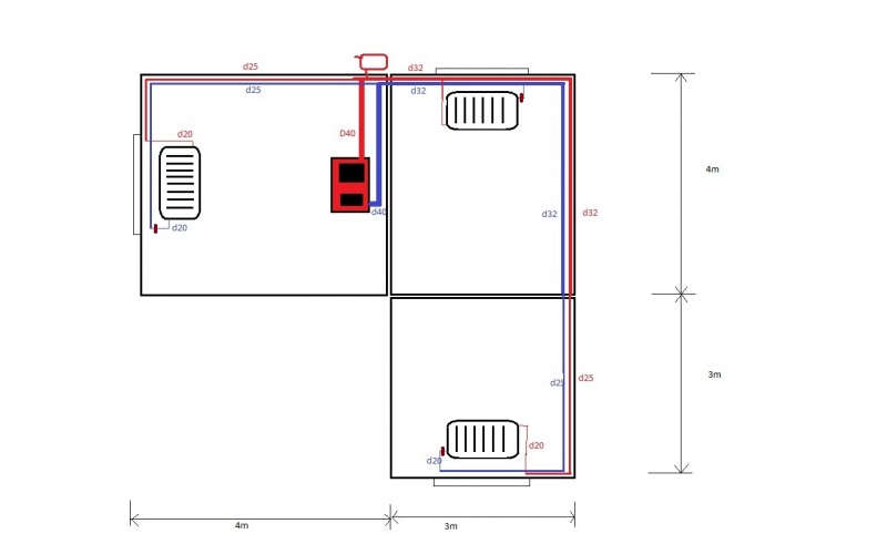

Добрый день всем!
Задумался сделать отопление в дачном доме с твердотопливным котлом, почему не какая либо печь длительного горения? Скажем так, есть помещение с отдельным входом с улицы, и хотелось бы чтобы там было тепло, так как проход в основные помещения отсуствуют.
В общем задача у меня такая - найти людей которые грамотно умеют делать систему с естественной циркуляцией на металле. Почему ЕЦ - нужна автономка, не хочу городить систему с UPS и тд. - тем более по весне и осени когда многие соседи используют отопление от электроэнергии свет может вырубить надолго, поэтому обеспечить ЕЦ просто необходимо
Наварить закрытую систему из полипропилена на насосе я и сам могу - кой какой опыт есть, а вот с металлом работать не умею, примерная схема СО есть, прикреплю к сообщению.

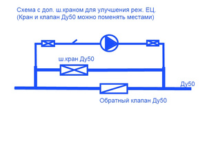

Кратко по схеме - есть три комнаты, общей площадью около 40 кв.м., одна из комнат изолирована от остальных, есть уже котел и дымоход (скоро буду все монтировать), материал стен - бревно оцилиндровка на 18, планирую как же на обратке реализовать байпас с насосом (схему так же прикрепил) - может кто еще что посоветует. Или по диаметрам может какие то замечания?
По работам - пишите в личку, если кратко то нужно сделать обвязку котла, смонтировать схему с насосом на байпасе, осуществить монтаж труб и радиаторов. Или может кто поделится контактами людей которые нормально сделают ЕЦ со всем уклонами труб как полагается.

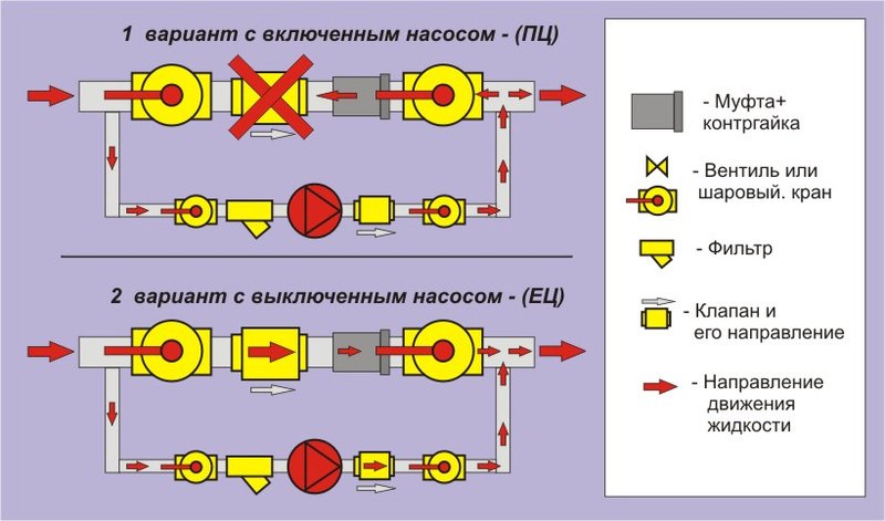

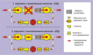

Закрытая или открытая система? Сколько радиаторов? Если такой байпас, то ОК надо специальный искать, лучше двойной байпас ибо лепестковый клапан тормозит поток. Разводка верхняя, котёл заглубить(если можно) на петли по балансировочному поставить. На радиаторах маевские. Если сделать правильно - насос нах не нужен. Тосол/незамерзайка - ерунда. Можно залить пропиленгликоль и горя не знать. Трубы брать на нормальной металлобазе от производителя(евраз, ммк, арселор). Сгоны и другое в фирмах(не на рынках) с нормальной толщиной стенок. Варить можно где угодно, сварных достаточно.

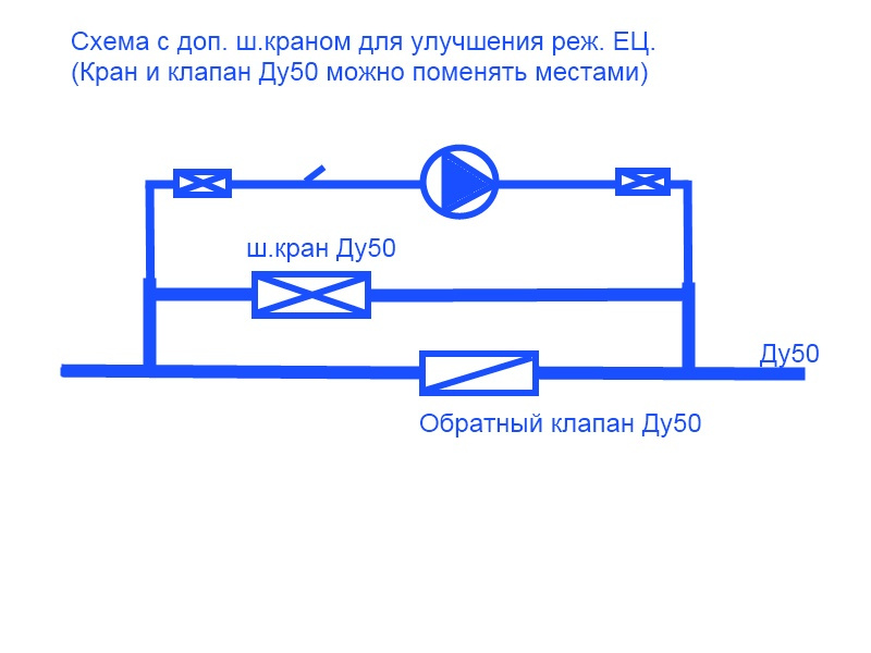

открытая, 3 радиатора, схема получилась почти как у вас, но немного по другому, на обратке кран на 50, обратка тоже на 50, насос через 2 крана и фильтр, вокруг крана на обратке, насос очень помогает когда надо быстро растопить и не допустить закипания антифриза - так как для него это довольно вредно, клапан не использовали чтобы не создавать лишнего сопротивления, при включении насоса закрываем кран на обратке и наоборот, больше ничего не требуется
а вот насос умер(так бывает), свет отключили, а вы в ограде снех убираете пару часов. и капут происходит(через насос то много не продавишь). ок это не прихоть - это хоть какая то защита от случайностей. стоит косарь всего. пружинный(её подрезаешь о ога).
Есть специальный клапан, без пружины. Достать сложно, но на неделе буду брать такой.
а вот насос умер(так бывает), свет отключили, а вы в ограде снех убираете пару часов. и капут происходитесли надо будет снег пару часов в ограде убирать, то я просто вообще к себе не проеду
лепестковый вы называете специальным. что в нём специального, кроме цены?
про уборку снега я несколько утрировал, но работы обычно на улице достаточно. можно и в снежки с ребёнком играть или любоваться закатом, с собачкой играться, а тут байпас без ок.
