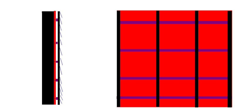

Легкая минвата + ветрозащитная мембрана + вентзазор + сайдинг.
Два варианта:
1. Брусок горизонтально на на толщину теплоизоляции с клиньями или с ерепежным метуголками для выравнивания стен. Шаг бруска 500 или 600мм по осям в зависимости от типоразмера теплоизоляции. Устанавливаете минвату "в распор", где необходимо дополнительно крепите "грибами" или саморезом с "тарелкой". Горизонтально натягиваеться гидро-ветрозащитная мембрана и фиксируеться степлером. Выставляються вертикально стойки с шагом 400 под виниловый сайдинг. Монтируеться сайдинг.
2. Металические стойки выставляються на предварительно установленные на стену усиленные прямые подвесы для ГКЛ (крокодилы). Теплоизоляция и ветрозащитная мембрана фиксируються только крепежем для теплоизоляции.

Извините не понял что значит "враспор" То есть минплиты заводятся под горизонтальный брусок? Если верно как на рисунке, то получается вся нагрузка придется только на шурупы? Проставку же всеравно надо между горизонтальными брусками?

"Враспор"- теплоизоляция поджимаеться на 30-50мм. Деревянный брусок будет сохнуть уменьшаясь в размерах, причем не линейно (изгиб, скручивание и т.д.), вовокнистый ТИМ расправиться и заполнит пустоты - "мостики холода".

"Под распор" и 2 см. достаточно.
