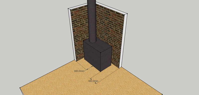

Подскажите по стеновым экранам(не кирпич). Как сделать? Сруб оцилиндровка. Печь Кирасир 15(грейвари). Или подскажите где почитать. Толком ничего не нашел. Заранее спасибо.
StasRn
уточните?
Вам требуется защитить стену над печью за трубой верно?
Student555555
Топка в комнате отдыха, стена оцилиндровка(первая стена), стена между мойкой и парилкой(легкая стена) еще не сделал. Собсвенно вопрос защита двух стен, потолка, утепление(материал) легкой стены(парилка-мойка)? Фундамент под печь не монтировал(хотя еще возможно), стропильную поставлю в выходные. Сильно не пинайте строительный опыт черпаю с форумов.
IVMIVM
На сколько я помню СНиП (а он цитируется в инструкции по установке печи, посмотрите вашу), то всё равно нужно сколько-то выложить кирпичом, а потом, если так не хочется выкладывать дальше, нужно какую-то штукатурку, асбест делать. Тут где-то цитировали.
Я вот просто выложил кирпичом во все стороны от печи (она стоит как бы в центре бани: топочный канал выходит в предбанник, одна стенка в мойке, основная часть -- в парной) от пола до потолка.
StasRn
Ясно...
Пока есть возможность отлейте фундамент под печь и стену вокруг печи с припуском в стороны на 300мм...
Самый надежный способ - именно кирпич.Плюс он отлично аккумулирует тепло и будет отапливать баню после потухания печи.
