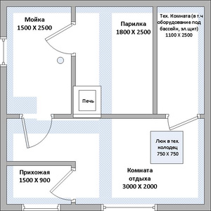

Набросал проект бани для круглогодичного использования (см. схему во вложении). Исполнителей пока не выбрал, но пока проект хотелось бы обсудить.
Вот описание:
Описание:
- внешний размер 4900 x 4900
- стены - брус, внешние стены толщиной 150, перегородки - 100. нижний венец - лиственница, далее сосна
- кровля/крыша - двускатная (на плане конек проходит сверху вниз по центру). покрытие - гибкая черепица
- пол: утепленный, НЕ протекаемый. Доска. В мойке и парилке - лиственница. В остальных помещениях - сосна. Пол имеет разный уровень. Средний - в комнате отдыха и тех.комнате. Ниже - в мойке. Выше - в парилке.
- потолок: утепленный, обит вагонкой. В парилке осина. В остальных помещениях - сосна
- стены не отделываются (пока не усядет сруб), в парилке делаются полкИ из осины.
- окна: пластик, в мойке глухое 700x700, в комнате отдыха не глухое, шириной 1300.
- печь топится из комнаты отдыха. Модель Теплодар Русь 12 (или Русь-Панорама 12)с выносным баком (бак располагается за стенкой в мойке). Печь обкладывается кирпичом с двух сторон во всю высоту парилки. Располагаться будет на отдельном фундаменте.
- двери деревянные филенчатые. В будущем (после усадки и внешней отделки через год) входную дверь буду заменять на металлическую утепленную. Надо сразу предусмотреть, чтобы размер проема был более менее стандартным.
- снаружи у входной двери делаются деревянные ступеньки, никакого крыльца нет.
Комментарии к схеме:
- уже сделан ленточный фундамент (заглубление 500, общая высота 800, ширина 300) под другой проект. На фоне видно его расположение (фон "крестиком"). Фундамент будет нарощен моими силами там, где будет нужно.
- в бане размещен сухой колодец, через который сделан ввод холодной воды. Колодец надо будет просто закрыть распашным люком, обозначенным на схеме в комнате отдыха.
- в мойке кружком обозначен вход сливной трубы (100 мм), уже соединенной с канализацией. Надо сориентироваться, делать ли трап прямо по месту, или смещать его куда-то
Собственно буду рад любым комментариями по следующим поводам
- что не правильно выбрал по материалам
- где в мойке делать слив (трап)
- как правильно делать стенку, отделяющую печь от мойки? она делается из бруса, а потом со стороны парной (где печь) строится дополнительная стенка из кирпича, располагаясь на фундаменте печки? Или вся стенка закладывается кирпичом, т.е. со стороны мойки часть стены (напротив печки) из кирпича получается?
- аналогичный предыдущему вопрос по стенке между парной и комнатой отдыха (где печь)
- как правильно разместить все двери (что учитывать при сдвигах проемов вдоль стен)?
- достаточно ли ширины 700 для всех дверей, кроме входной
- какой проем входной двери делать, чтоб потом проще было поставить железную утепленную дверь
- где и как именно нужно наращивать фундамент? достаточно ли будет наращивания под печь+отдельного столба под угол комната отдыха/парная/техкомната?
- в существующем фундаменте нет продухов. Где их располагать и какого размера?
- как для этого плана в идеале делать вентиляцию парной? Где, на каком уровне и какого размера надо делать отверстия?
- дровник будет располагаться справа (если смотреть на схему) за стеной бани. Нужно ли его сразу делать, например продляя кровлю (делая навес), или не заморачиваться, и сделать его потом отдельно?
В мойке тоже?
В мойке тоже?
А зачем прихожая? У меня вот другу строили баню примерно таких же размеров, тоже хотели прихожу, а потом отказались. Узкая она и толку не очень от неё. Зачем от комнаты отдыха площадь отрезать?
Прихожая затем, что планирую баню зимой тоже использовать.
Да, именно в мойке пол не протекаемый. вода стекает по доскам (за счет наклона) к трапу, далее идет труба на 100 и канализация.
Покритиковать, пожалуйста...
Катастрофически мало места в парилке и мойке
Разноуровневый пол - это очень неудобно.
Полы в мокрых помещениях делать из бетона, отделывать плиткой, делать настилы (решетки), чтоб ноги не мерзли.
Печь - полная фигня, для русской бани не особо подходит
Ну и конечно очень интересно про режим использования (зима- лето).
Разноуровневый пол - это очень неудобно.Что именно неудобно? В дверях же все равно пороги
Полы в мокрых помещениях делать из бетона, отделывать плиткой, делать настилы (решетки), чтоб ноги не мерзли.Есть доводы, кроме недолговечности деревянного пола?
Печь - полная фигня, для русской бани не особо подходитОк. Пусть это будет сауна:)
Ну и конечно очень интересно про режим использования (зима- лето).Что именно интересно?
Попробуйте потренироваться через пороги в разноуровневые помещения заходить, станет понятно... Тем более баня предполагает некую расслабленность...
Есть. Это невозможность защитить стены от влаги и грибка, который может развиться в полу...
Для сауны тоже не лучшая печь. Да и не люблю я сауны, вредны они для здоровья. Кстати для сауны можно купить готовую кабинку со всем необходимым...

До какой температуры в минус будет использоваться, будет ли дополнительный обогрев, наличие рядом теплых помещений и т.д. Т.е. максимально точно опишите ситуацию как где и что...

Ок. Уровень пола будет один. К кафелю с деревянными половицами поверх отношусь нормально, правда единственная ассоциация негативна: в общаге в душе так был устроен пол. Очень неприятно было получить половицей по заднице, или по переднице, встав на край (эффект грабель):)
Зимой будет использоваться до -25, скажем. Рядом будет дом с поддержкой +5 - +8, но буду ли его протапливать до жилой температуры (+18, скажем), когда буду приезжать зимой в баню - большой вопрос.
Думаю в саму баню поставить 2-3 радиатора отопления от электричества с зимним режимом (периодический нагрев). Надеюсь, это позволить держать небольшой плюс температуры всю зиму, если этого позволит мой кошелек при оплате счетов за электричество:)
Насчет того, баня это будет или сауна: я путаюсь в терминах, скорее всего от того, что не правильно эксплуатирую их. Вначале обычно сухо и протоплено до +90 и даже выше. Спустя какое-то время начинаем немного поддавать воды на камни, махать заваренным веником и т.д. А это уже баня. Вот такой вот неправильный режим эксплуатации:)

- пол: утепленный, НЕ протекаемый.Я себе тоже непроливной сделал. Лиственницу «помучил» под грузом …(мочил и сушил) . Ну и средние балки под мойкой рубанком стесал. Стянул, герметиком швы прошпаклевал, отшлифовал, яхтным лаком покрыл. Получилась чаша, глубиной в центре около трех сантимов. В центре трапики, под ними корыто из бочки, разрезанной повдоль (прогудронена), сотая труба (сантехническая) с уклоном за периметр бани. Делал так на дачной бане, правда на столбах стояла. Но сейчас с вентиляцией под баней все нормально
В мойке тоже?
Ну не нравятся мне эти проливные, хоть убей
Кафеля тоже не хочу в мойке.Наверное, напрашивается вопрос? Почему между трапиком и трубой поставил корыто? Это как « сирота» пишет - Устал думать, принял решение. У меня грунтовые воды близко, вдруг все перемерзнет зимой? А под « корытом» еще углубление! Поживем, увидим, наши руки не для скуки
судя по предпочтениям автора, такая печь ему не пощойдет, у этой печи холодная стенка и она боллше заточена под баню. рекомендую печь куткин
Ну и что? Я тоже использую без всякой прихожей. Если так хочется -- сделайте её пристроенной (не под общей крышей), а не встроенной. Ну жалко же место.

- пол: утепленный, НЕ протекаемый. Доска. В мойке и парилке - лиственница. В остальных помещениях - сосна. Пол имеет разный уровень. Средний - в комнате отдыха и тех.комнате. Ниже - в мойке. Выше - в парилке.Про разный уровень, тоже не понял смысла...
- окна: пластик, в мойке глухое 700x700, в комнате отдыха не глухое, шириной 1300.ИМХО в мойке пластик не стоит ставить, я себе сделал просто стеклопакет, укрепил его брусками, запенил. Год полет нормальный, никаких проблем, баня юзается еженедельно круглый год.
- как правильно делать стенку, отделяющую печь от мойки? она делается из бруса, а потом со стороны парной (где печь) строится дополнительная стенка из кирпича, располагаясь на фундаменте печки? Или вся стенка закладывается кирпичом, т.е. со стороны мойки часть стены (напротив печки) из кирпича получается?Тут вопрос в теплообмене помещений, если будете пользоваться баней зимой и не будет дополнительного подогрева, то лучше делать просто кирпичь, зимой во всех помещениях будет теплее. Но и минус, летом в мойке будет жарковато, я например не люблю этого. Второй вариант смотрите на фото, не забудьте слой минваты между кирпичем и брусом. На какой фундамент встанет кирпичь не принципиально, всё зависит от ваших задумок. Главное чтобы он был или на печном, или на стеновом фундаменте, а не на обоих сразу, на сопряжении могут возникнуть проблемы.
- как правильно разместить все двери (что учитывать при сдвигах проемов вдоль стен)?Не понял вопроса?
- достаточно ли ширины 700 для всех дверей, кроме входнойЗа глаза
- какой проем входной двери делать, чтоб потом проще было поставить железную утепленную дверьШирина желаемого дверного полотна + 10см
- где и как именно нужно наращивать фундамент? достаточно ли будет наращивания под печь+отдельного столба под угол комната отдыха/парная/техкомната?Судя по картинке у вас всё висит в воздухе, так что сложно ответить на ваш вопрос.
- в существующем фундаменте нет продухов. Где их располагать и какого размера?Сантиметров 10 в диаметре со всех сторон и внутри между помещениями, чтобы воздух спокойно циркулировал.
Ну и как вам уже писали, прихожая там точно не за чем, столько места отнимаете. Знаю много бань, которые прекрасно существуют без прихожих, а если вас станет напрягать отсутствие прихожей, то её всегда можно пристроить, или возвести внутри бани легкие перегородки.
Alebab
Картинка действительно можен смущать. Существующий фундамент имеет толщину 30 см, на картинке 15 см из этих 30 по внешней стене закрыты стеной из бруса. Т.е. внешняя стена из бруса стоит на фундаменте. Соответственно внутри остается 15 см фундамента. Надеюсь, понятно объяснил. Вобщем, вопрос с фундаментом (его наращиванием где-то под внутренними перегородками) пока самый насущный- где и как именно нужно наращивать фундамент? достаточно ли будет наращивания под печь+отдельного столба под угол комната отдыха/парная/техкомната?Судя по картинке у вас всё висит в воздухе, так что сложно ответить на ваш вопрос.
Если отказаться от прихожей, то входную дверь лучше сделать напротив техкомнаты, а не напротив мойки.
Места в парилке, по-моему, предостаточно. Вам же там не дискотеки проводить. Я бы даже убавил в пользу комнаты отдыха, чтобы побольше народу помещалось и близко к печке не сидеть. Да и чем больше парилка тем дольше топить и больше дров уходит.
Места в парилке, по-моему, предостаточно. Вам же там не дискотеки проводить. Я бы даже убавил в пользу комнаты отдыха, чтобы побольше народу помещалось и близко к печке не сидеть. Да и чем больше парилка тем дольше топить и больше дров уходит.У меня примерно такая парилка, заявляю - места мало! Для одного человека полежать (а в бане именно лежат, а не сидят как на насесте в сауне). Вообще полезная площадь в бане - это площадь полка, все остальное вторично...
Себе сделал, уже не переделаешь, молодой был, глюпый... Оставил большую КО, да нафиг она большая не уперлась... Другое дело моечная, моечая у меня такая-же как парилка, маловаста будет.
По мне, так нормальный размер и моечной и парилки где-то 2,3*2,3, чтоб можно было с комфортом полежать и там и там, да может какие процедуры провести типа массажа.
А бухнуть с друзьями в бане - это большая КО, только как показывает практика, когда можно собраться с друзьями, тогда и на улице тепло (все равно никто в бане не сидит), да и для этого дела должны быть и более подходящие помещения, типа веранды, а вот баня, должна быть баней.
Ну не знаю, по-моему нормальная парная. У меня где-то 2,2 на 2,2 (точно не помню, но вся баня 4 на 4 по наружним размерам, толщина стен -- 15 см, перегородки внутри -- 10 см, где брус ну и в один кирпич, где возле печи).
А про полок полностью согласен. В очередной раз благодарю Andy-G за кедровые широченные доски, которые он мне отдал для полка.

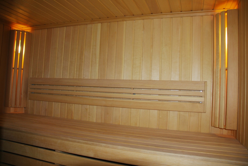

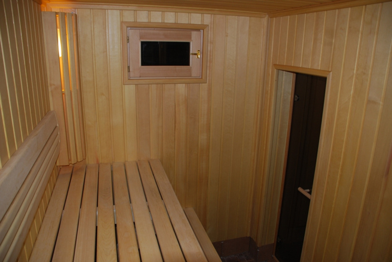

У меня примерно такая парилка, заявляю - места мало! Для одного человека полежать (а в бане именно лежат, а не сидят как на насесте в сауне). Вообще полезная площадь в бане - это площадь полка, все остальное вторично...Куда больше-то? Это какой ширины полок должен быть по вашему? И чего там толпой разлеживаться? Помещение спокойно позволяет сделать угловой полок, на котором вполне себе комфортно улягутся два человека. Вот только я не припомню, при коллективном парении, чтобы люди лежали, как правило если полок позволяет сидеть комфортно откинувшись, этого за глаза, а лежит во время активного парения один человек, второй стоит и парит.
Вот на фото парная похожих размеров, полок шириной 80см, благодаря удобному подспиннику, в данной парной комфортно помещаются человек 5-6, но парятся всегда по парно, это ведь не общественная баня, где задача напарить одновременно и быстро роту солдат, это место для отдыха, а он не терпит толпы и спешки. И не забывайте что чем больше парная, тем дольше она натапливается и быстрее остывает.

Картинка действительно можен смущать. Существующий фундамент имеет толщину 30 см, на картинке 15 см из этих 30 по внешней стене закрыты стеной из бруса. Т.е. внешняя стена из бруса стоит на фундаменте. Соответственно внутри остается 15 см фундамента. Надеюсь, понятно объяснил. Вобщем, вопрос с фундаментом (его наращиванием где-то под внутренними перегородками) пока самый насущныйПонятно. Если хотите делать перегородки из бруса, то под них тоже нужен фундамент. Под печь соответственно тоже необходим, причем я-бы рекомендовал его заглубить побольше, метра на 1,5-2 от уровня земли.

На всякий случай: лежачий полок на одного я (автор) предполагал располагать именно вдоль 2.5м. Угловой -только сидячий.

Может речь и шла, но картинку-то кто смотреть будет?

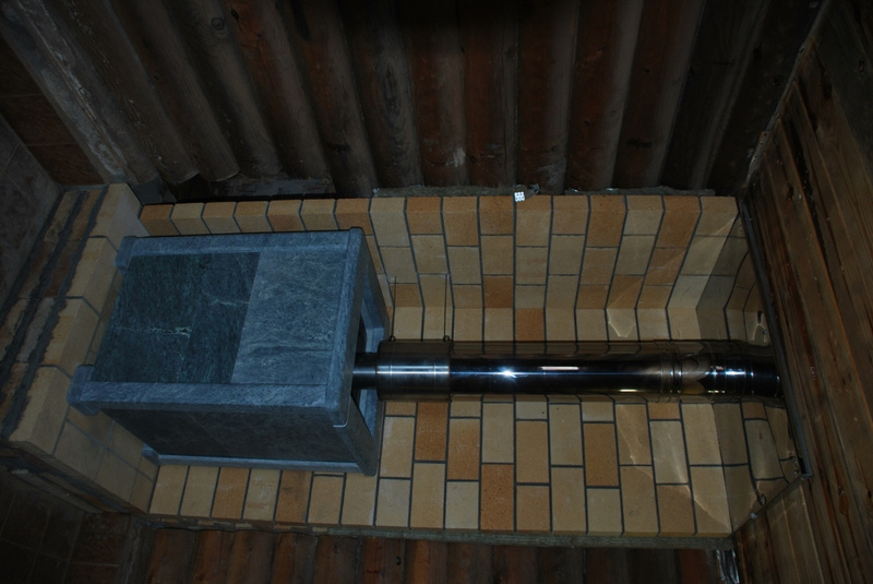

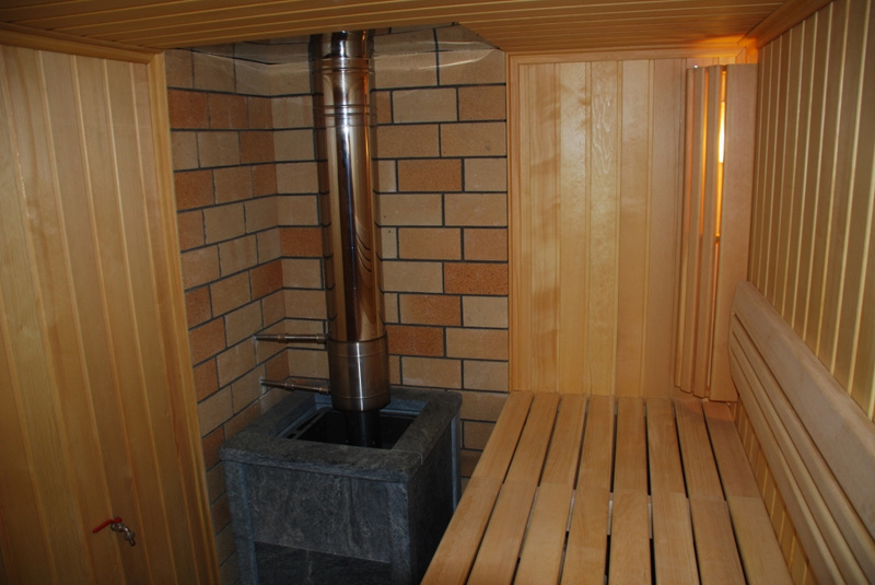

Вопрос по выложенному фото. Кирпич обязательно шамотный? Уложили на ребро, не упадет стенка? Вопрос не праздный, сейчас сам этим вопросом озабочен. Если не шамотный то какой лучше? Между кирпичем и бревном что? минвата?
IVMIVM
Я обычный использовал, укладывал "плашмя". Между кирпичом и брусом планирую утеплитель на букву "K".
