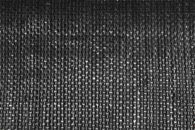

Это, однако, Геоспан. Он плетеный из полипропиленовой нити, подобно мешкам из под сахара.
Воду пропускает плохо. Используется больше для укрепления полотна, а не для дренажа.
Для дренажа нужен Дорнит - нетканый игропробивной материал. Его коэффициант фильтрации (водопропускная способность) на несколько порядков выше , чем у Геоспана.
У Дорнита - 130-140 м/сут при 2,0 кПа.
У Геоспана - 2-7 м/сут при 100 кПа.
Покупайте Дорнит.
Покупайте Дорнит.

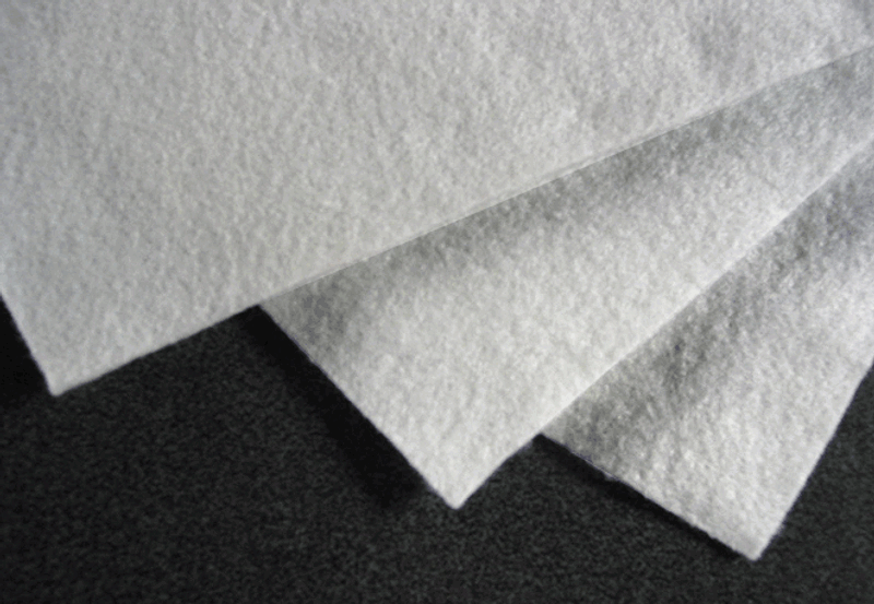

в технониколе есть
и 250 и 300 и 350 геотекстиль. drenotex

ул . Нижегородская 280 Компания "рекорд" - это завод нетканных материалов. я сам там брал рулон 250 доронита - 100 квм примерно около 2300 рублей. меня все устроило

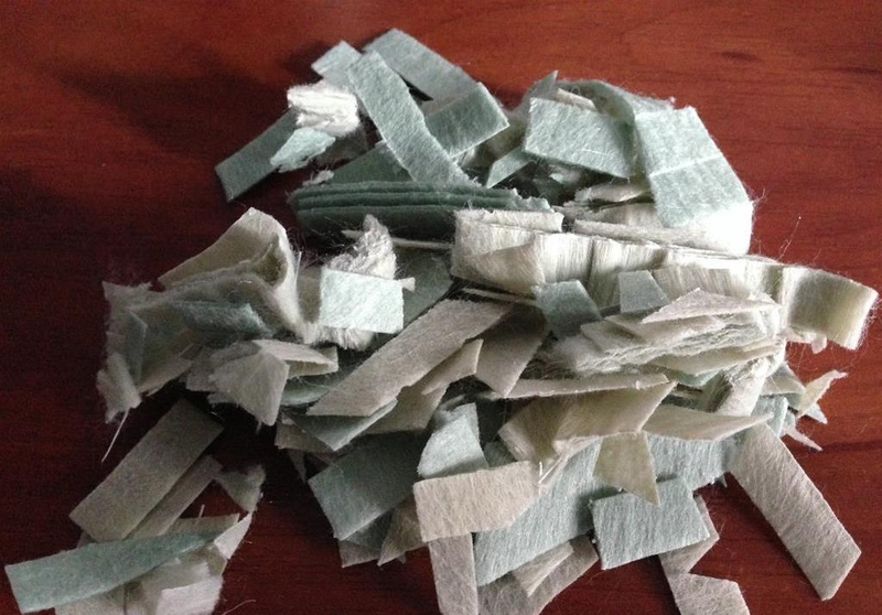

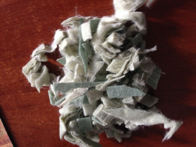

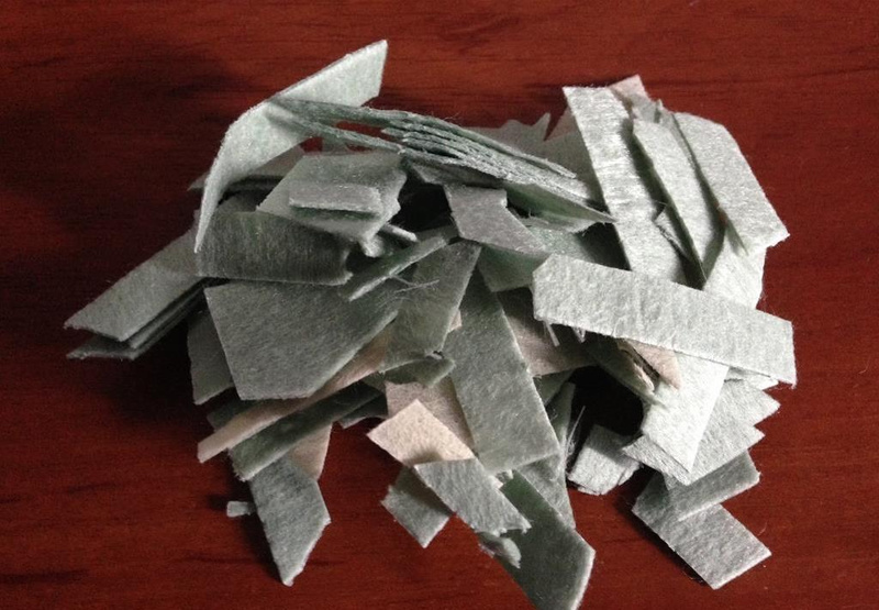

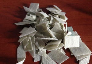

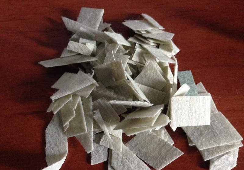

ЗАОХКВистекс
Мы производим и доставляем рубленый геотекстиль, и всепогодный вощеный грунт для ипподрома на заказ.
Наш сайт. - ЗАО ХК "Вистекс"
