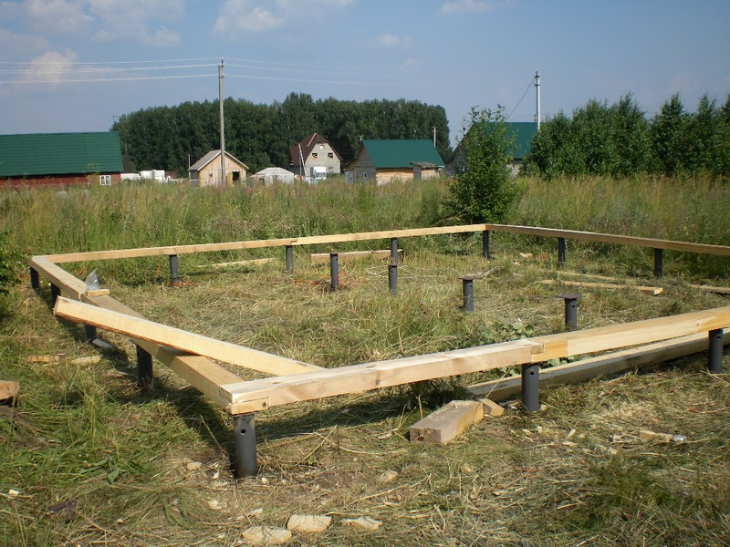

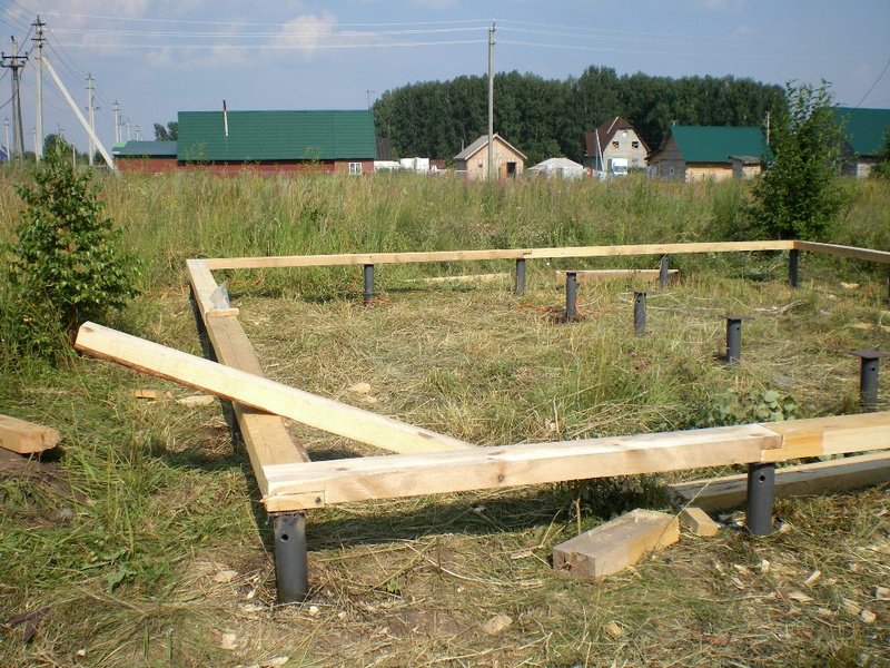

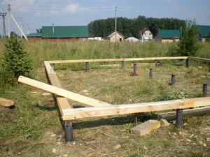

Вернемся к фундаменту. С винтовым все просто - проект отправляется в компанию занимающуюся производством и установкой винтовых свай, они проектируют свайное поле, и назначают день установки, в моем случае получилось 20 свай по цене 4300 руб. с монтажом и оголовками. Предоплата была внесена в понедельник, закрутили и поставили оголовки - в пятницу. Сразу скажу о проблеме с которой столкнулись, при установке на сваи обвязочного бруса, выяснилось, что оголовки смонтированы не точно, и кое-где выходили за его пределы, но все решилось по звонку, компания установщик исправила недоразумение переварив оголовки.
А чтобы таких проблем не возникало, подрядчик обязан присутствовать при установке свай субподрядчиком и проверять правильность монтажа оголовков до того, как они проварены окончательно. А еще правильнее самому делать разметку свайного поля.

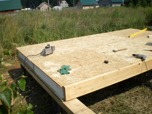

А какое сечение бруса на фото?

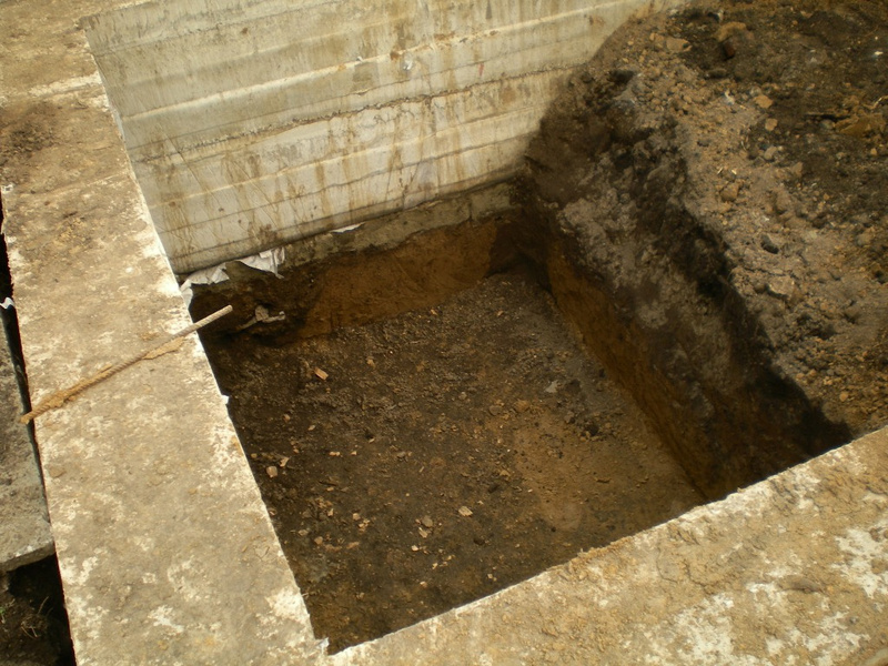

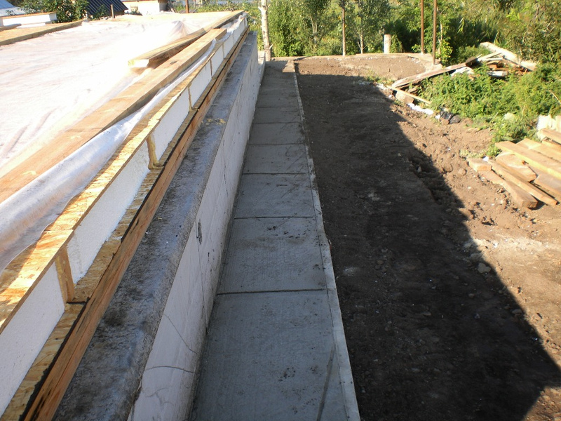

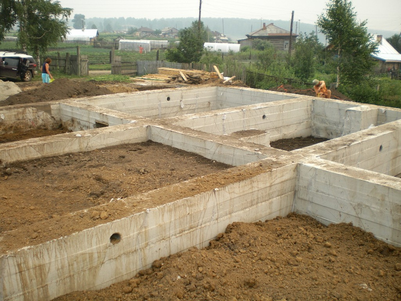

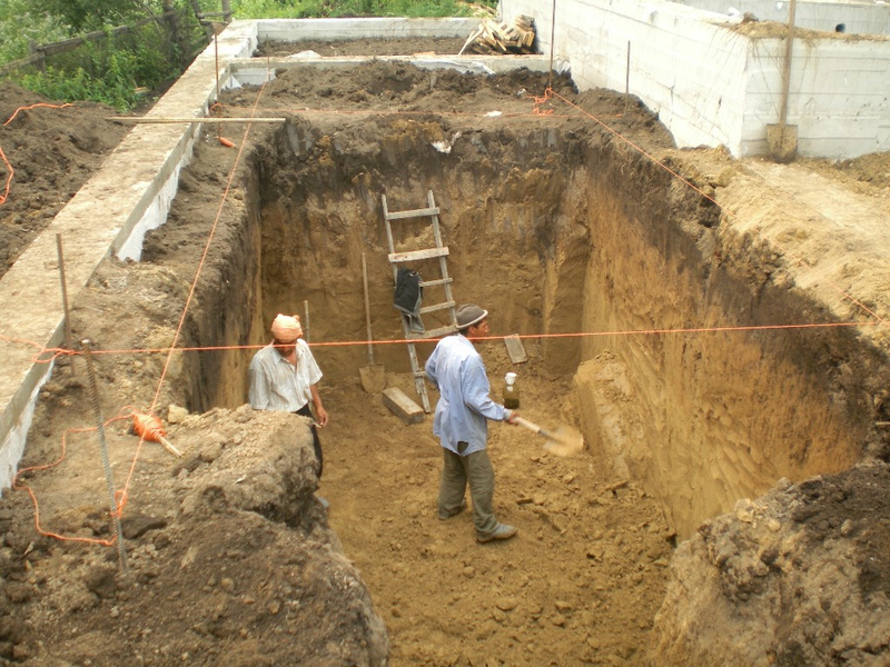

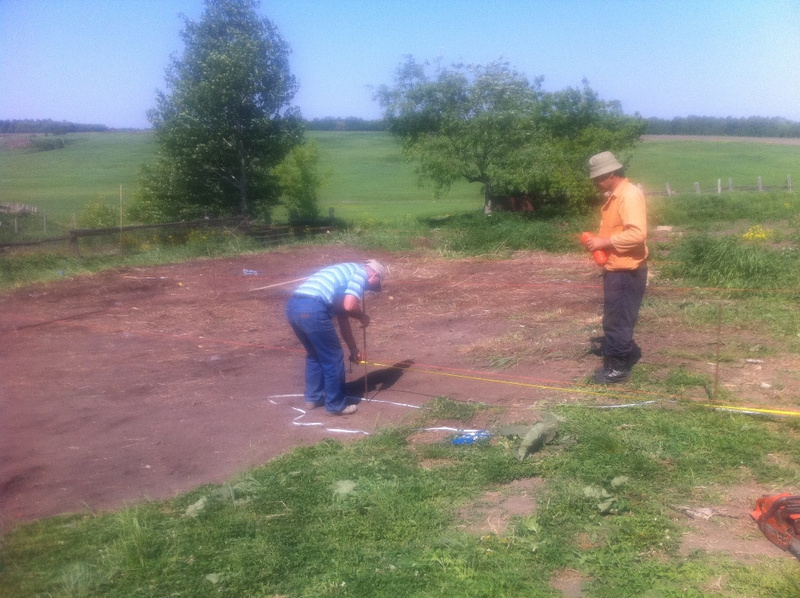

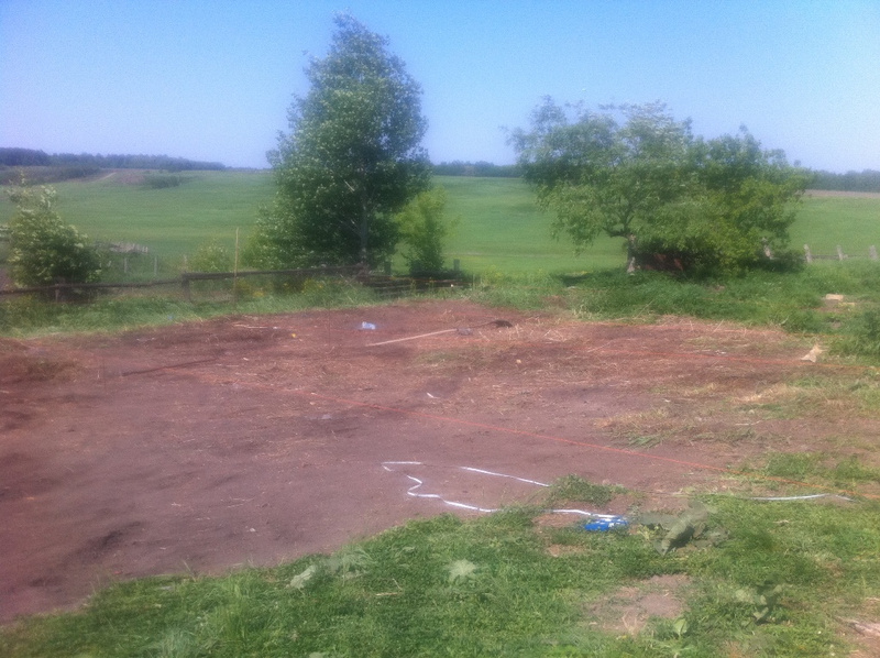

С ленточным фундаментом все гораздо сложнее. Сначала делается разметка, потом копка, установка опалубки, затем подушка из песка, потом - армирование, в финале заливается бетоном, на все это ушло 7 дней 53 метра кубических бетона, 2 тонны арматуры, 14 кг. вязальной проволоки, 6 кубов доски обрезной. В итоге получилась лента....В готовом фундаменте начали делать приямок под коммуникации, а в гараже рыть погреб глубиной 3 метра, на все про все ушло 6 часов работы экскаватора.

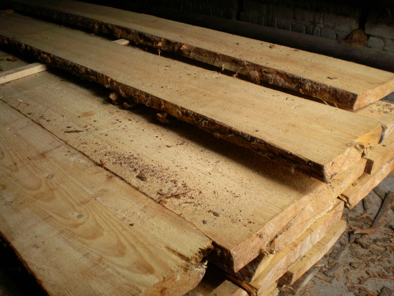

А вы по одной досочке покупаете, цена 5500 это ж как так можно?

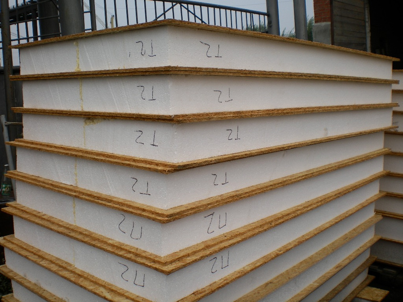

А что не рассказали из какого сырья производят псбс, почему плотность не озвучили, ведь псб-с 25 - это от от15,1 до 25 кг/куб. У вас то сколько, фотоотчётник вы наш.
Теперь о брусе. Брус сечением 100*200 уложенный как у Вас на пролете между сваями в 3 метра при сосредоточенной нагрузке в 500 кг имеет перегрузку по прогибу в 1,4 раза, тогда как брус сечением 150*150 при тех-же условиях имеет запас по прогибу в 1,7 раза. Вот если бы Вы поставили брус 100*200 по другому, т.е. 200 в высоту, то имели бы запас по прогибу в 3 раза. Какой смысл в использовании такого сечения в таком виде?
Извините, я не понимаю Ваших эмоций:) Доски необрезные я покупаю по 5500. Пенопласт Псб 25 16-18 кг на куб. Сам взвешивал.

Точках, не просверливая новых отверстий в оголовках. Что касается нагрузок, то для каркасного дома брус 100 на 200 -это уже с запасом. 150 на 150 используют из- за его распространенности, но при этом сдвигают к краю и крепят в двух точках. 100 на 200 редкость.
Да не извиняйтесь:) Мы здесь не боремся за клиента, а делимся опытом, я надеюсь. Свайщики крутят сваи с допуском 50 мм, поэтому большинство оголовков приваривается не по центру сваи. Так что редко получается закрепить брус более чем двумя болтами. Но этого достаточно. А вот использование проектировщиком подобного бруса многое говорит о его квалификации. Я то Вам конкретные расчеты привел. Нет запаса, есть перегрузка по прогибу. Если бы я слепо строил дома по проектам, сделанным проектировщиками, которые только вчера выпустились и делают первый самостоятельный проект после дипломного, половину бы из них сейчас бы перестраивал по гарантии. А опытные проектировщики с такими проектами не работают. Я стараюсь использовать брус 200*200. И удобно крепить, и прочность действительно с запасом. Не забывайте, что если возникнут проблемы, решать их будете Вы, а не проектировщик. Если конечно вы не случайно и не на время в эту тему попали.
В смысле, кто производит панели, из которых я строю? Авантаж-Н. Из них еще много кто строит.
Извините, в заголовке вашего сообщения написано "ответ пользователю SANDR54". Вот я и ответил.
По поводу сечения бруса и характеристики проектировщика - скиньте пожалуйста ссылку на источник, приведенных Вами расчетов. Какой запас прочности при расстояниями между сваями в 2 метра? (в этом проекте оно такое) Почему Вы берете нагрузку 500 кг? Почему Вы не учитываете, что каркас пола опирается тоже на сваи, а его сечение 80 на 200? По поводу крепления обвязочного бруса в двух точках, субподрядчик нам так и закрутил сваи, чтобы можно было закрепить брус в двух точках, с "допусками". Но эти допуски легко нивелируются оголовками, и их можно приварить так, чтобы без проблем крепить брус в 4-х точках, что мы и сделали....Зачем Вы тратите целый день на работу со свайщиками, если Вам достаточно в 2 - х точках закрепиться я не понимаю, так они и без вас сделать могут. Вам только останется подпилить выступающие оголовки, и надеяться, что когда брус сечением 200 на 200 начнет высыхать он не вырвет ваше крепление и его не выгнет буквой С. По поводу того, кто на самом деле в эту тему случайно попал - Вы, сами писали, что сначала теще дом построили, потом поехало-пошло, и теперь Вы эксперт...Сандр огромная к Вам просьба, давайте сначала разбираться в спорных моментах, ссылаясь на источники, а потом уже давать характеристики проектировщикам, субподрядчикам, работам....А то получается, что Вы и свайное поле разметить можете, и Газель водить, и без проекта дом построить, а проектировщики и субподрядчики некомпетентные люди "только вчера выпустились" - нет им доверия! А у Вас какое образование?
Продолжатся строительство дома на винтовых сваях, после пропитки обвязочного бруса антисептиком и крепления его к сваям, начинаем укладывать панели пола, предварительно обработав их битумным праймером Технониколь, закладная доска тоже проходит подготовку, перед тем как скрутить две доски обрабатываем их антисептиком Кедр, и делаем треугольный пропил глубиной 0,5 см, чтобы при склеивании их пеной между собой не оставалось щели. Если склеивать пеной две строганые поверхности, то пена между ними не расширяется, могут оставаться щели. При подготовке к монтажу второго домокомплекта этот момент мы учли при острожке доски, сделав компенсационные пропилы на четырехстороннике.
Коллега, вопрос по поводу несущей способности бруса не по адресу. Вы у своего проектировщика спросите, почему используется брус такого сечения кроме удобства монтажа. А то может быть можно было обойтись не 20, а 17 сваями? Посчитаем экономию. На сваях сэкономили 12900, на сколько обойдется дороже брус сечением 200*200 можете посчитать сами исходя из его количества. Думаю 10000 чистой экономии без потери качества точно будет.
В каркасе пола цельные несущие закладные сечением 80*200 всегда укладываются поперек фундаментного бруса и никак не улучшают его несущих свойств. Исключение составляет фундаментный брус по периметру дома. Но на нем лежат закладные сечением 40*200.
Отверстия в оголовках просверлены таким образом, что любое смещение пластины более чем на 10 мм приводит к тому, что как минимум одно отверстие перекрывается трубой сваи и никакой крепеж туда уже не закрутишь. На угловых сваях перекрывается сразу два отверстия.

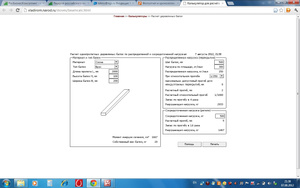

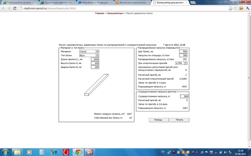

Опять Вы ушли от ответа на прямой вопрос. Вы говорили о сечении бруса и приводили конкретные цифры о его запасе по прочности, бровировали ими, я попросил Вас сослаться на источник, Вы говорите, что не по адресу и отправляете меня к моему проектировщику, странно как-то... Размер дома 8 на 8, 3 сваи на стену мало, пролет 4 метра получится, 4 сваи достаточно пролет 2 метра, колличество свай расчитывал субподрядчик и если бы можно было сэкономить мы не задумываясь бы сделали это. Про винтовые сваи и их крепление, оголовки смещались более, чем на 1 см, и это не привело к тому, что крепежное отверстие закрылось трубой... Сегодня сфотографирую. Наибольшая нагрузка приходится на места опирания стен, а там как раз и расположены закладные. На Ваших глазах не было совершено ни одной ошибки, и если Вам кажется что-либо ошибкой, подтверждайте пожалуйста свои доводы источниками. У меня также есть довольные заказчики и качеством и ценой. Скажите пожалуйста Сандр какую цену на 1 м кв панели вы закладываете в цену домокоплекта для своих заказчиков? Какую на пиломатериал?
http://vladirom.narod.ru/stoves/beamcalc.html
Вот Вам самый простой и доступный вариант оценки несущих свойств.
В среднем ряду у Вас между сваями 1,6 м.

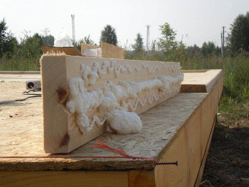

Еще вопросик. Вы закладные доски между собой чем скрепляете?
Уже увидел, саморез СГД. Единственно, я (это моя методика сборки, Вы можете делать так, как делаете) скрепляю доску с шагом не менее 200 мм, а по OSB с шагом не менее 150 мм. Саморезы не экономлю. У Вас, мне показалось на фото, в шахматном порядке с шагом примерно миллиметров по 400. Т.е., в левом нижнем углу доски на фото с монтажом пола самореза нет. Надеюсь, его просто не видно на фото.
А вопрос был к тому, что однажды меня закомплектовали шурупом универсальным, у которого резьба нарезана по всей длине. Так вот, такой крепеж использовать точно нельзя, поскольку он просто не стягивает между собой элементы конструкции, вследствие чего остаются щели.
Извините, что не ссылаюсь по этому вопросу на официальные источники и лабораторные исследования.

Спасибо за источник, запас по прогибу в 1,6 раза, несправедливо Вы на проектировщика собак спустили....
На фото саморезы через 200 мм., по ОСБ через 150. Можете посчитать. Саморез СГД, меня ни разу не комплектовали саморезом универсальным, поэтому по поводу щелей ничего сказать не могу. По поводу "официальных источников и лабораторных исследований" я бы на Вашем месте язвить не стал, как оказалось с брусом все в порядке....

как оказалось с брусом все в порядке....А что насчет упущенной экономии в 10 000? Какой смысл ставить сваи через 2 метра, а в среднем ряду через 1,6, если допускается 2,5 метра при большем сечении бруса? Брус значительно дешевле свай.

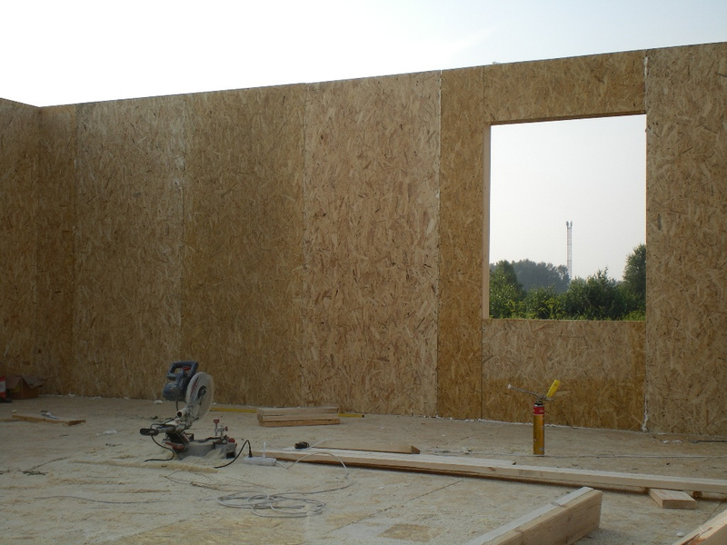

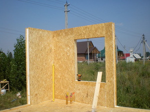

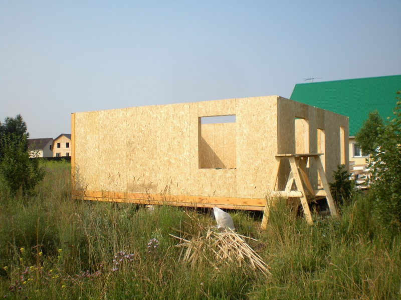

На первом доме выставили угол, являющийся отправной точкой в устройстве стен первого этажа. Стены первого этада собраны за 1,5 дня.

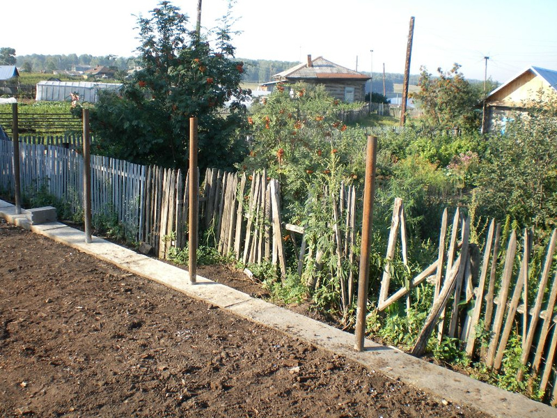

Я в шоке. Такие дома выбирают чтобы сэкономить на фундаменте, а тут фундамент на забор такой, что на нем можно дом поставить. Странно ...

Я в шоке. Такие дома выбирают чтобы сэкономить на фундаменте, а тут фундамент на забор такой, что на нем можно дом поставить. Странно ...Всякое бывает. У меня два дома в работе было с цокольными этажами и облицовкой кирпичем, так фундаменты обошлись почти по 500 тыс. каждый.

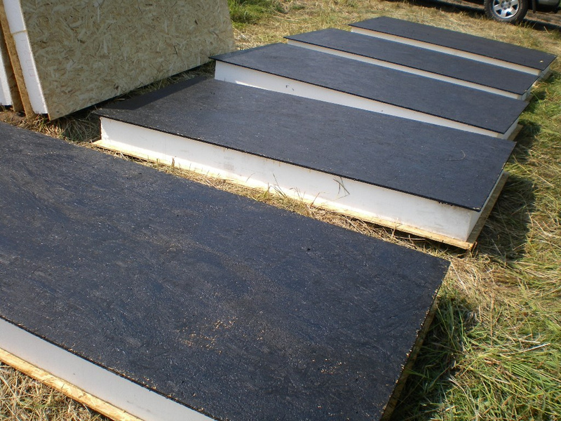

Мне вот кажеться спорным использовать праймер ТН для защиты нижней части панели пола.Спорным кажется использование праймера или именно Технониколь? Я использую мастику битумную другого производителя. Она погуще, чем праймер, но валиком наносится в теплую погоду.

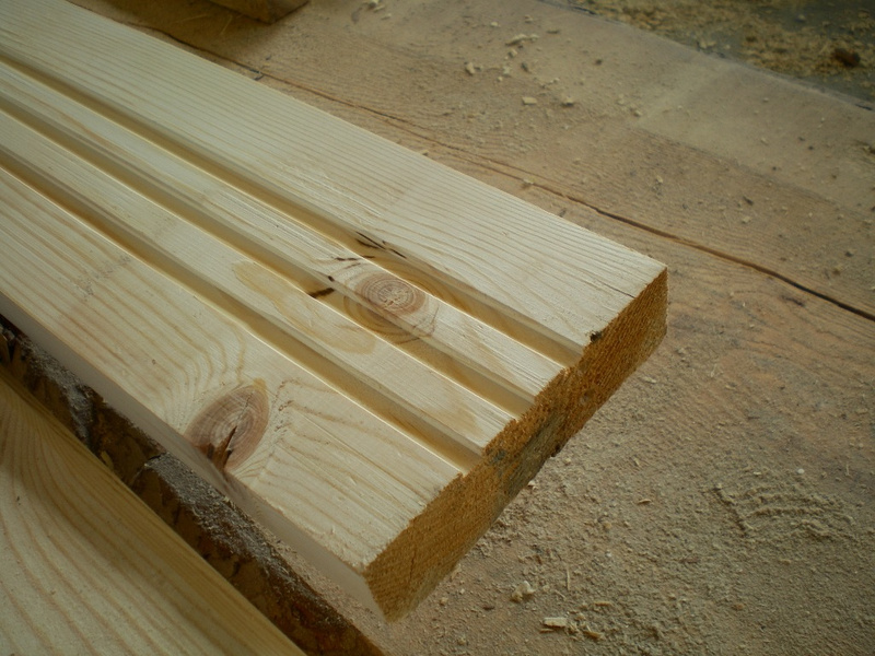

Компенсационные пропилы в закладной доске - давайте обсудим это технологичечкое решение, что Вы об этом думаете нужны или нет? Почему Вам кажется спорным использование праймера ТН?
По поводу свай и бруса я уже писал, что стена 8 метров, 3 сваи мало, 4 - достаточно. Если бы была возможность сэкономить так бы и сделали....Как вы собираетесь поставить на стену 8 метров меньше чем 4 сваи? 3,5 закрутите?
Скорее всего смысл есть, как и в снятой фаске на двух гранях доски. У меня бригады тоже говорили, что не к чему, а как пошла доска без фаски, стали говорить, что было удобнее. Если требовать закладку пены в пропил, соединение будет плотнее на продув. А то, если рисовать пеной на доске змейку (как в учебном фильме), то очень велика вероятность разрывов змейки и продувания в этих местах. Я очень быстро в свое время перешел на укладку пены в виде трех параллельных полос. Просто при качественной протяжке досок, пена работает и как уплотнитель и как клей (оторвать одну доску от другой и не поломать не реально).
По поводу свай и бруса я уже писал, что стена 8 метров, 3 сваи мало, 4 - достаточно. Если бы была возможность сэкономить так бы и сделали....Как вы собираетесь поставить на стену 8 метров меньше чем 4 сваи? 3,5 закрутите?Так и я о том, что 4 достаточно. Но у Вас то НА ФОТО 5 СВАЙ, а под внутренней стеной даже 6! Или Вы выложили фото не своего свайного поля?
Такой фундамент необходим для установки кирпичных столбов, а каркасник был выбран не из-за экономии на фундаменте, а из-за его других отличных потребительских свойств.
Извините, я имел ввиду пролеты, говоря о сваях, 3 пролета (4 сваи) - недостаточно, пролет 2,67 метра получается, 4 пролета (5 свай) пролет 2 метра - с запасом. "если допускается 2,5 метра при большем сечении бруса? Брус значительно дешевле свай." - Ваши слова? Что касается центрального ряда, то там 6 свай - 5 пролетов, он несет наибольшую нагрузку, поэтому там пролеты 1,67 метра. Мне не понятны ваши призывы экономить на фундаменте - это же основа дома! Если крышу можно перекрыть, если потечет, то что делать с фундаментом, когда дом построен? А сэкономить можно на домокомплекте, просто купив панели и дерево дешевле, не потеряв в качестве, если будет конкуренция между производителями. А сколько стоит сборка 1 м. кв. панели, если обратиться к Вам?
