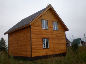

Фотоотчет и хронология строительства двух домов из СИП панели

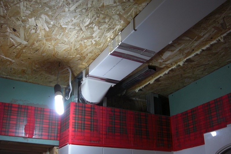

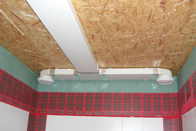

Подскажите, как вы предпочитаете делать вентиляцию.
Расчеты понятно делаете; интересен способ реализации

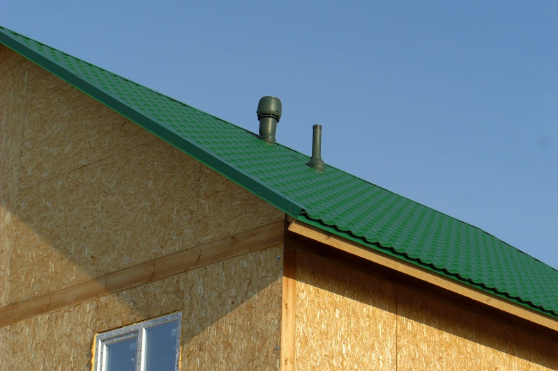

При монтаже кровли сразу устанавливаем выходы вентиляции и канализации. Потом, как правило, параллельно канализационному стояку прокладывается вентиляционный и делается разводка до дифузоров, куда и вытягивается воздух. Разводка делается посредством пластиковых воздуховодов. Окончательная установка дифузоров корректируется после монтажа потолка. Если естественной тяги не достаточно, ставится канальный вентилятор на выходе стояка.

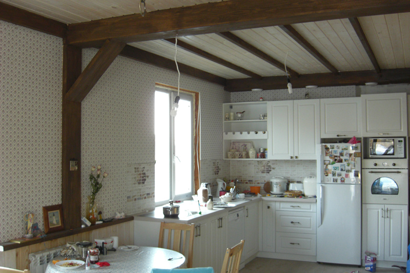

А я вот интересуюсь, внутри дома из панелей - чем отделывают ( я имею в виду бюджетный вариант), если на них не клеят обои?
Практика наклеивания обоев на панели есть и, в основном, положительная. Можно Прокопчанку спросить, у нее уже второй год пошел с такой отделкой. Но чаще обшивка гипсокартоном и уже потом обои. И звукоизоляция улучшается.
Кто-то считает, что дома из SIP-панелей не требуют отделки?Да не совсем так. Делают они отделку, но позже. Тут у нас просто несколько домов построили на продажу и показывают, а отделку сразу не делают, т.к. типа новый хозяин может не зеленый а желтый сайдинг захотеть, к примеру... Т.е. отделка - после покупки. Вот по этим домам и гулял... Звукоизоляция не впечатлила крайне, но теперь понятно, что гипсокартон внутри и сайдинг снаружи этот вопрос решит))

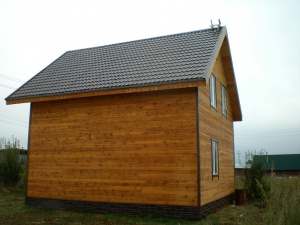

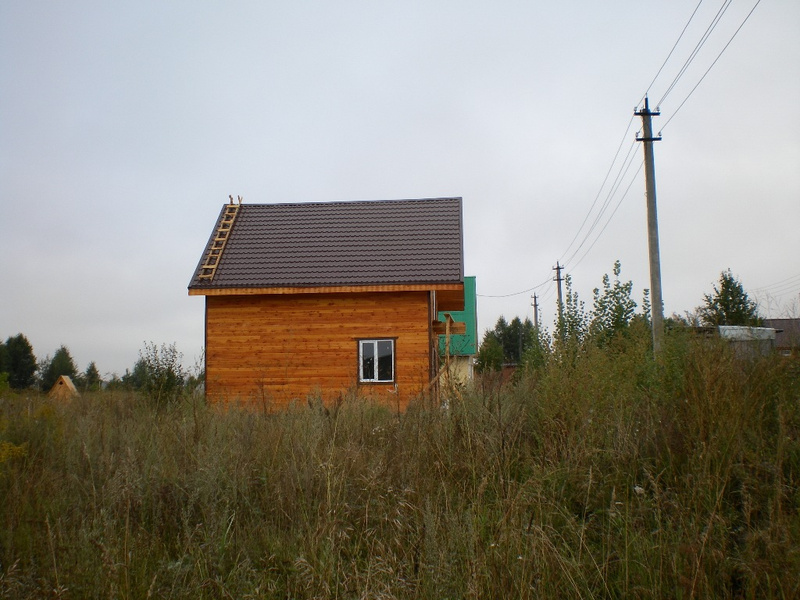

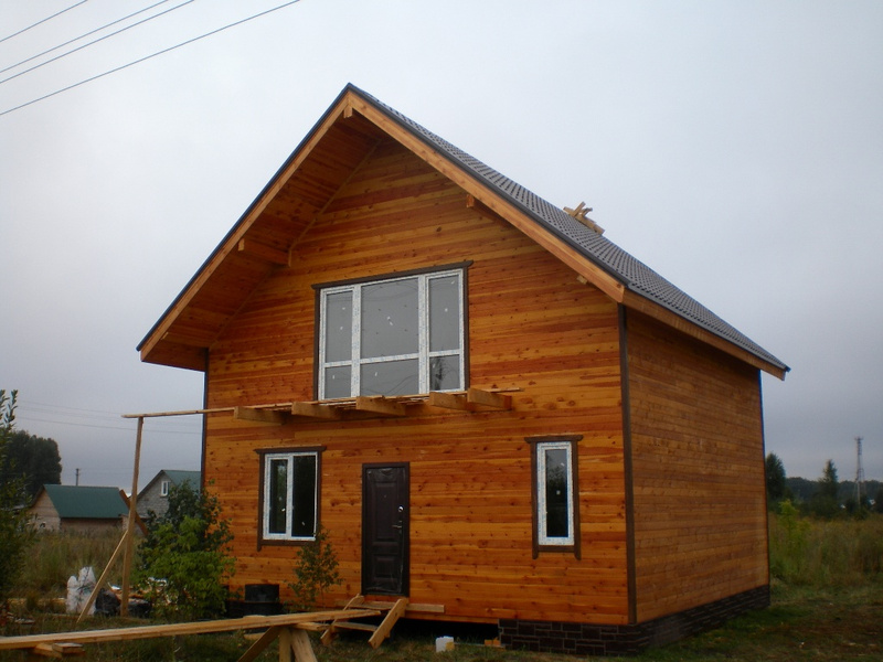

Итак, появилось время подвести итог строительства первого дома:
1) Дом строился по готовому проекту, поэтому времени на изготовление проекта затрачено не было.
2) Закрутка свайного поля 5 дней с момента обращения в организацию стоимость 86000 руб
3) Изготовление домокомплекта 5 рабочих дней (параллельно со сваями) стоимость: сухое дерево 12000 руб. м.куб. 11 куб 132 000 руб., пиломатериал естественной влажности 4,47 м.куб. по 6300 руб. - 28161 руб. комплект панелей 512822 руб, метизы, пена - 71 812 руб. Итого - 744 178 руб
4) Сборка домокомплекта 446 м. кв. по 280 руб. м кв 124 880 руб.
5) Работа по возведению стропильной кровли, обшивка дома, пропитка, установка цокольного сайдинга, установка окон и входной двери 127 000 руб.
6) Цокольный сайдинг - 23 000 руб
7) Профнастил - 49 000 руб
8) Окна на дом - 59 000 руб
9) Имитация бруса на обшивку дома и фронтонов - 72 520 руб
10) Пропитка на дом 7000 руб.
