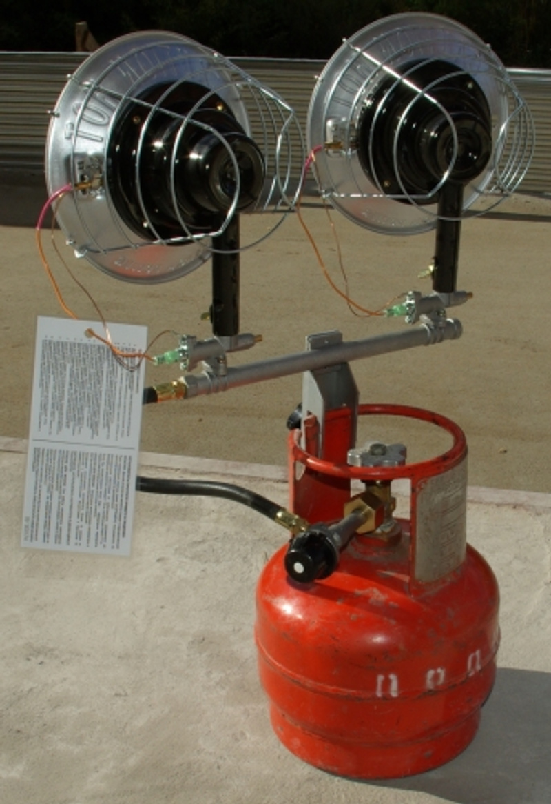

На всякий пожарный еще и бензогенератор надо.

На всякий пожарный еще и бензогенератор надо.Если речь идет об отсутствии отопления при отключении электричества, то гораздо дешевле и эффективнее газовый инфракрасный обогреватель. Типа как на фото.

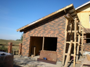

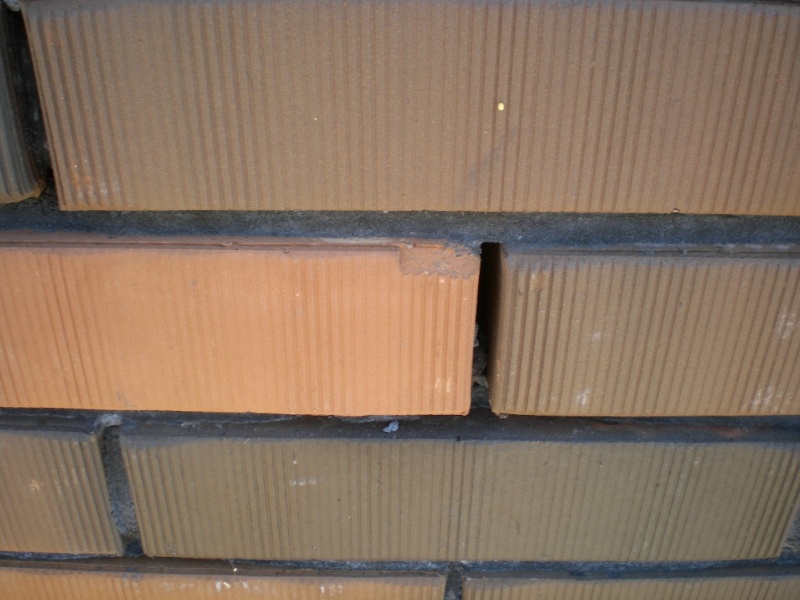

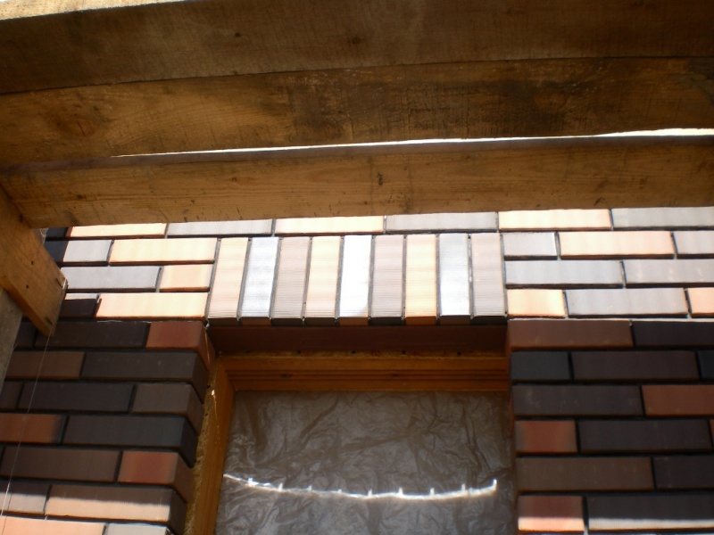

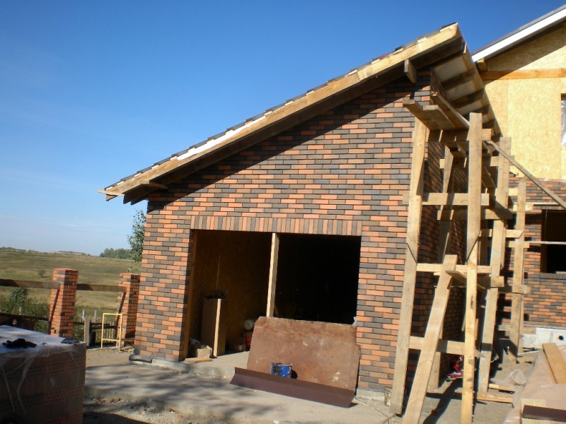

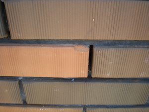

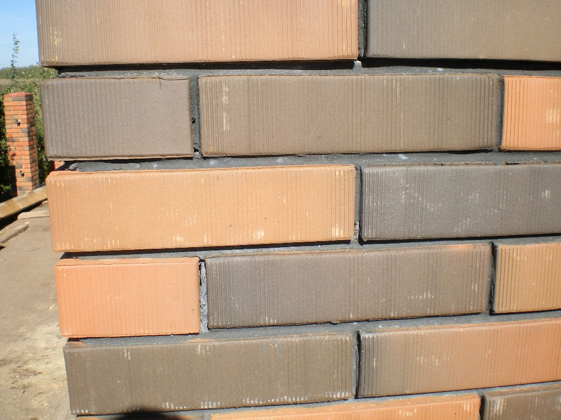

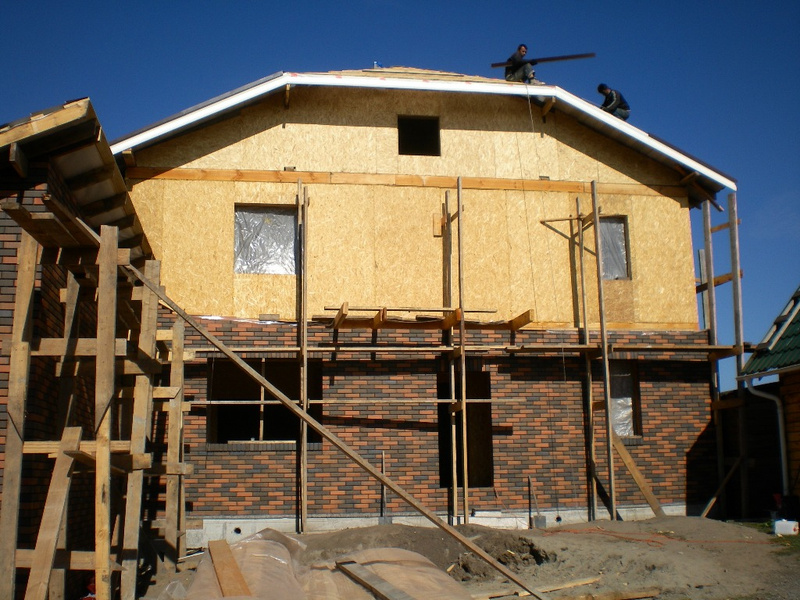

Прошу, прощения стройки полным ходом, не было времени написать. Обкладка кирпичом началась одновременно с монтажом панелей второго этажа. Фундамент заливался с учетом возможности обкладки кирпичом, но вопрос отделки решился уже после начала строительства. Поэтому возникли некоторые моменты, например сместились и изменились размеры оконных проемов, поэтому окна на дом нужно будет заказывать после завершения отделки. Вопросы с приточными клапанами и прохождением дымоходов нужно решить за ранее, чтобы не долбить кирпичную облицовку после кладки. Кирпич для кладки используется местного производства, каменщики довольны его качеством и геометрией, говорят, что московский дорогой гораздо хуже, раствор чернится сажей, хотя мне кажется белый краситель в этой кладке смотрелся бы лучше. При обкладке кирпичом нужно предусмотреть вентзазор и вентиляцию, поскольку между панелями и кирпичным фасадом может образовываться конденсат. Кладка связывается с домом обмедненной высечкой.
