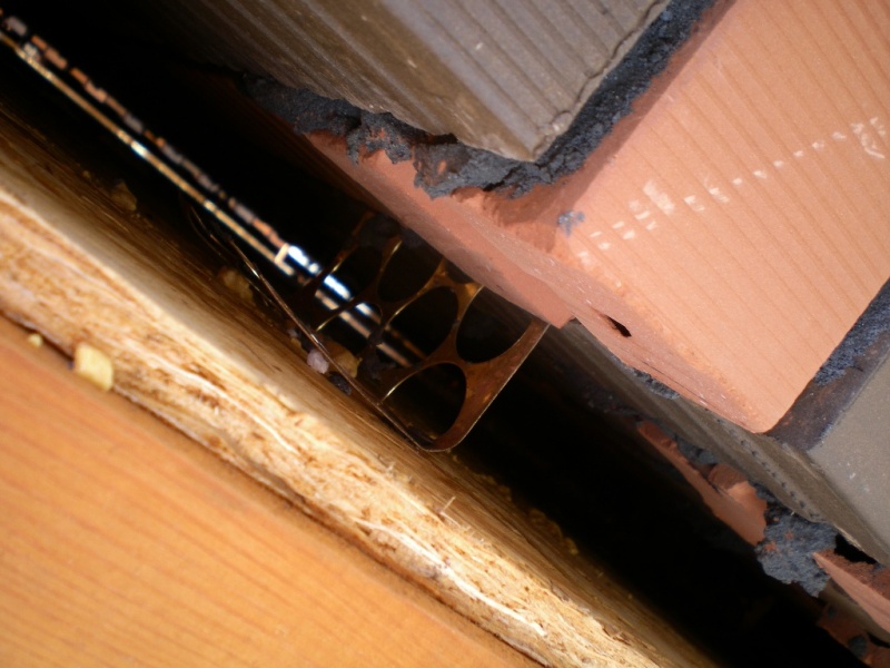

А как обеспечивали приток воздуха по низу кладки, чтобы фасад вентилировался?
"Омедненная высечка"?! Что только люди не впихивают в строительство
Рассчет был? Параметры этого продукта? Сколько на квадрат? Как решали проблему падающего внутрь раствора (шишки вижу на фото)?

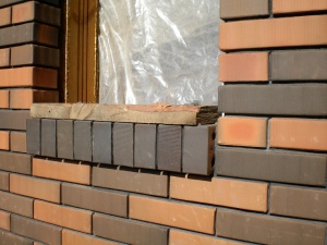

На фото №4 видно не заполненный раствором шов, и подписано " вентиляция через 3 кирпича в ряду", или так не верно сделано? Непонятно только, по всей кладке что-ли отверстия..
Не заметил. Это вариант и, думаю, достаточно таких отверстий только в нижнем ряду.
Не заметил. Это вариант и, думаю, достаточно таких отверстий только в нижнем ряду.Гагарин считал что на продухи снизу и сверху нужно около 2% площади фасада.
Тоже не понял, что не заполненные вертикальные швы через три кирпича по всему фасаду?
вертикальные незаполненные швы сделали в 3 - ем ряду кирпича, еще будут вверху дома их для вентиляции достаточно. По всему дому делать их не имеет смысла, поскольку необходимо обеспечить циркуляцию воздуха между стеной и фасадом.

Высечка используется для связки фасада с домом, по тем же правилам, что и кладочная сетка, через 4 ряда кирпича, на расстоянии 1 метр одна от другой. От кладочной сетки отказались поскольку опыт показывает, что она подвержена коррозии и со временем может испортить внешний вид фасада. С падающим раствором проблем нет, о каких шишках идет речь? Его падает небольшое количество это не проблема которую надо решать.

Ну я не самый нижний ряд имел в виду. Третий вполне нормально. А вверху можно и не делать, если подшивку карнизов сделать вентилируемую и объединить вентиляцию фасада с вентиляцией подкровельного пространства. А просечка используется ровно так же, как при обкладывании кирпичем домов из бруса.
