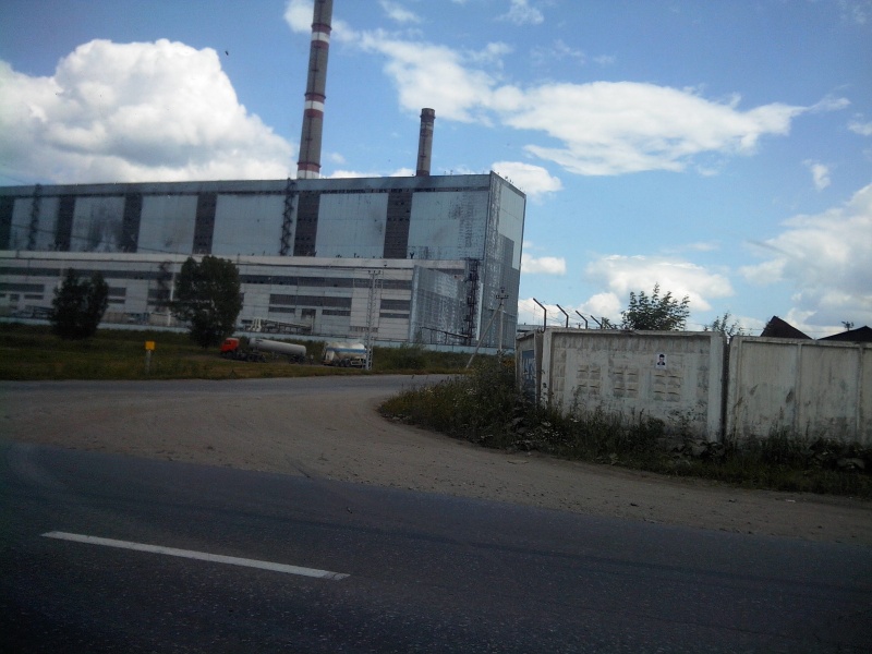

... Они что на заводе, перегрелись этим летом?!!!Искитимский цемент конечно "не фонтан", зимой приходилось сдавать на испытания: свежий фирменный 400Д20 не дотянул до 300 кг/кв.см.
Но главная беда не разбросы параметров цемента, а бадяжники, которые круглыми сутками мешают настоящий цемент с чем попало и фасуют в "фирменные" упаковки. Более половины розницы это вообще не цемент в его Гостовском понимании, а некая "как-то твердеющая" масса.
Посмотрите на фото. Что на заднем плане, и что перекачивают в машину, которая потом пойдет на завод и догрузит бочку настоящим цементом. Никто не прячется. Дикая страна - дикий рынок.
