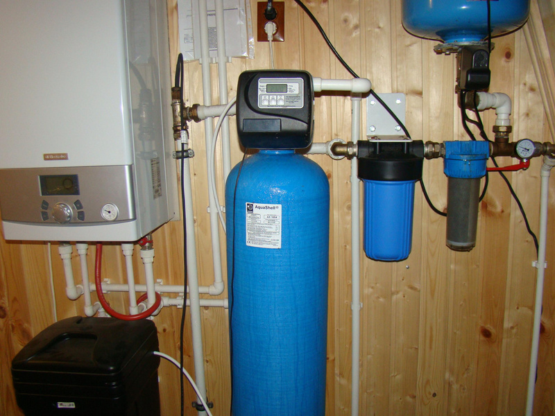

у нас оказалось что железо превышает норму в 20 раз. Поставили фильтры - все ок. Один большой такой синенький с автоматической системой самоочистки и солевым бачком - очищается сам по установленной программе. И еще 2 фильтра - грубой очистки и угольный. Если правда забываешь вовремя соли засыпать или угольный сменить - то водичка плохеет. А так - оч. довольны -пьем из под крана, готовим пищу и прочее. Брали в ООО "Сибирь-Цео", ул. Кропоткина 108/1.

Не реклама, могу сфотать - стоит дома и радует
4 мешка соли *280 руб. фильтры один раз в 2 месяца *800 рублей. итого 6000 рублей. Анализ после установки фильтра показал, что пить можно.
4 мешка соли *280 руб. фильтры один раз в 2 месяца *800 рублей. итого 6000 рублей. Анализ после установки фильтра показал, что пить можно.Сфотайте, интересно всем будет. Фильтры BB20? Что-то часто раз в 2 месяца замена...
это на грубой очистке, потому что много механической примеси, забивается оч. быстро. Буду дома -сфотаю, выложу.
есть у него правда минусы в эксплуатации - сейчас когда нет отопления, блок начал "потеть", т.е. конденсат ужасный. Вышли из положения - положили резиновый коврик "ванночку", периодически собираем воду... Зимой такого не было.

Слева черный - солевой бак. Синий большой - основной фильтр с автоматическим блоком управления и сливом в канализацию. Потом еще два, релюха и накопительный (или может по-другому) бачок. Два мелких, реле и бачок шел в комплекте с системой "дом" для автоматической подачи воды из скважины. Большой синий и солевой приобретали дополнительно от железа. На кухне в кран стоит еще два фильтра.
Мало понятная ваша система. Пояснить можете? что в качестве загрузки в основном баллоне? Зачем соль? Обычно она для регенерации умягчителей.
На выходе гидроаккумулятор? Для чего?
Все понятно. Стоит насос в скважине который отключается по реле давления на гидробаке. До гидробака идет фильтр умягчения, и механический и большой синий от железа.
Хотя не верю в что такой небольшой фильтр чтото очистит
Вряд ли. Только на уровне диллетанта. В балоне какая-то х%ень, состоящая из "камушков", которые нужно менять один раз в пять лет. Соль забирает балон, когда включается система регенерации, один раз в две недели. Гидроаккумулятор по моему разумению для работы системы в автоматическом режиме. Когда в нем давление от 1,5 до 3 - насос молчит. Когда давление опускается ниже 1,2 - включается насос в скважине.
Фотка очень вовремя. Тоже гидробак поставлю посоле фильтров. Изначально тел сделать насосную станцию, но гидробак после фильтров много лучше.
Решение красивое, но неправильное. Фильтры могут забиться и реле не отключит насос, так он и сгорит. Второй момент, гидроудар по фильтрам. Поэтому рекомендация переставить гидробак до фильтров.
там стоят датчики отключения по 3 типам - перепад напряжение, засорение и перегрев кажется... по третьему точно не помню. Короче какая-то умная штука. Так вот по началу было дело - насос засорился, автомат постоянно отключал его и выдавал ошибку - долго вертели что к чему, потом насос достали, прочистили и все встало на свои места. Сейчас скважина промылась, больше таких вопросов нет.
