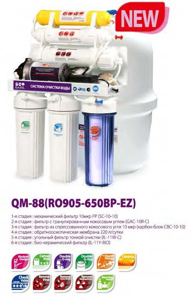

А анализ нужен для такой установки?
IronMaiden
А анализ нужен для такой установки?она рассчитана только на водопроводную воду, у системы сертификат соответсвия есть. Проверяла, потому что дома двое детей и хочется получать качественную воду... Кто-нибудь считал экономию? Мы раньше заказывали воду в бутылях - в месяц 4-5 бутылей уходит. В среднем около 1 000 рублей, в год это 12 000. Муж решил, и я с ним согласилась, что лучше взять один раз такую систему и не ограничиваться потреблением воды. При этом затраты значительно ниже. Есть еще более экономичные варианты, если нет детей и особых требований, может быть они Вам подойдут. Телефон написала в личку, позвоните специалистам, они проконсультируют.
shuninm
А куда посоветуете обратиться за анализом? Подойдет ли от соседей?Пищите в этой теме кажется, я давал номер телефона. На Фрунзе.
То ,что вы показали на фотографии- установка обратного осмоса. Она требует очищенной воды от железа, газов. Предназначена для получения питьевой воды в бытовых объемах.
IronMaiden
В ней стоит три фильтра до мембраны: полипропиленовый - убирает механические загрязнения, гранулированный уголь и прессованный уголь. Насколько я поняла именно они убирают избыток, тем более, что основная масса загрязнений водопроводной воды убирается центральными очистными городскими сооружениями, а эта система доводит ее до безопасного состояния. Мне очень понравился био-керамический блок, структурирующий воду... ну свои у меня таракашки в головеА куда посоветуете обратиться за анализом? Подойдет ли от соседей?Пищите в этой теме кажется, я давал номер телефона. На Фрунзе.
shuninm
В ней стоит три фильтра до мембраны: полипропиленовый - убирает механические загрязнения, гранулированный уголь и прессованный уголь.Это годится для установки при наличии воды от горводоканала. В случае со скважиной всё по другому.
