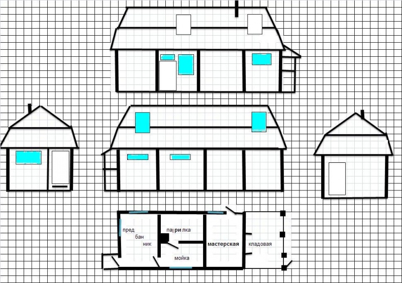

Продолжаю обустройство участка, пришла очередь бани.

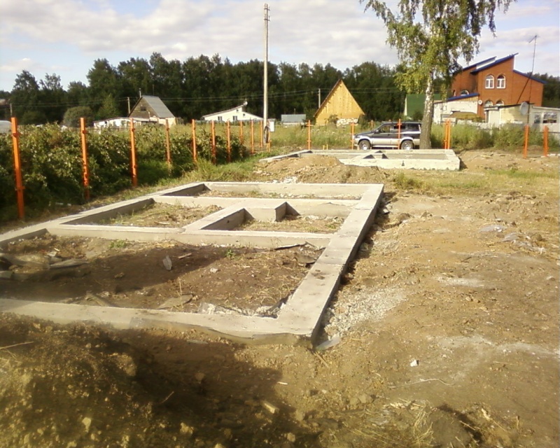

Вот схема. Фундамент готов. Масштаб - одна клетка - 0,5 метра. Думаю, сложить из бруса 10х15, стропила мансардной крыши из доски 50ки. Пол на втором этаже из 40-ки. Внутри потом обшить вагонкой. Снаружи сайдингом (не пластик) "под цилиндровку" (не помню как называется). Голубые квадратики - окна. Рядом с мастерской кладовка открытой будет, стены из брусков типа косая решетка. Дрова там хранить, грабли...
Прошу что-нибудь сказать, выразить свои мысли. Т.к. завтра поеду закупать брус. Говорят, в р-не Ордынска подешевле будет, нежели в городе. Планирую 10м.куб. бруса; 1,5 м.куб. 50 доски и 0,5 куб. 40ки.
Бригада нерусей готова сделать за месяц. Просят примерно 80 руб./ метр погонн. Я посчитал, прикинул, после торга примерно в 50 тыс. р. обойдется. Есть знакомый русский строитель, но он занят до октября. Надеюсь привлечь его в качестве эксперта.

А как брус собираетесь укладывать? В смысле, какая будет толщина стены?

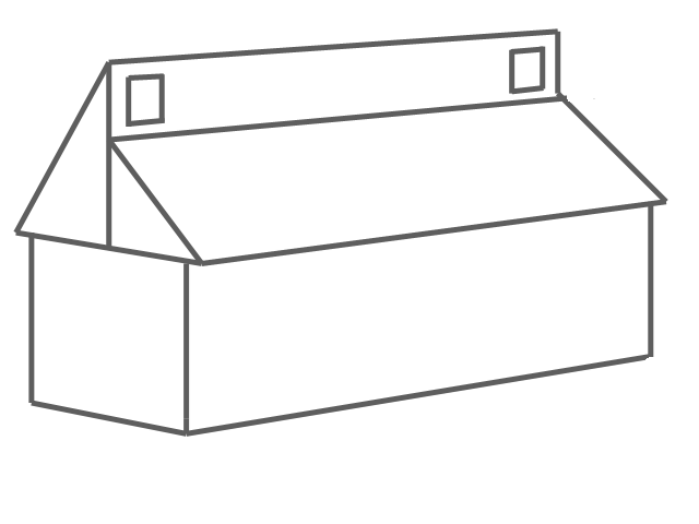

извените меня за прямоту, но ваша крыша на таком длинном объекте будет смотреться как крышка на гробу
На мой взгляд, оба варианта требуют очень высокой квалификации от исполнителей, иначе в первом могут возникнуть трудности с гидроизоляцией в местах установки мансардных окон в зоне излома крыши, а во втором с гидроизоляцией конька и примыкания нижнего ската к чердачной стене. Зачем усложнять себе жизнь в наших непростых климатических условиях?

Крышу делай двухскатку без изломов, особое внимание мансардным окнам. Требуется качественный монтаж, а то по весне могут потечь.
Нет никаких трудностей со скатом и коньком, на нижнем скате профнастил запускается на 70-100мм внутрь, верхний скат выпускается на столько же вверх, ставится ветровая планка обычная, но лучше чтоб это был конек, подогнутый со стороны нижнего ската вертикально. Стену с окнами можно покрыть хоть сайдингом, хоть профнастилом или деревом, красота.
Чтобы запустить профиль нижнего ската внутрь нужно обойти им вертикальные стойки, поддерживающие верхний конек и служащие каркасом стены с окнами. Это и будет слабое место в гидроизоляции.
Да это слабое место будет, но вопрос решаемый, даже не одним вариантом

Насчет крыши тоже отговорили, двускатную сделать буду. Стены толщиной 100 будут. Не для зимнего проживания. Для того, чтобы второй этаж был, поднимут стены из бруса еще на 6 рядов. Бруса уйдет кубов 15. Брус строганый с двух сторон, так что доп. расходов на отделку не потребуется. Лес зимой прикуплю, подешевле выйдет.
