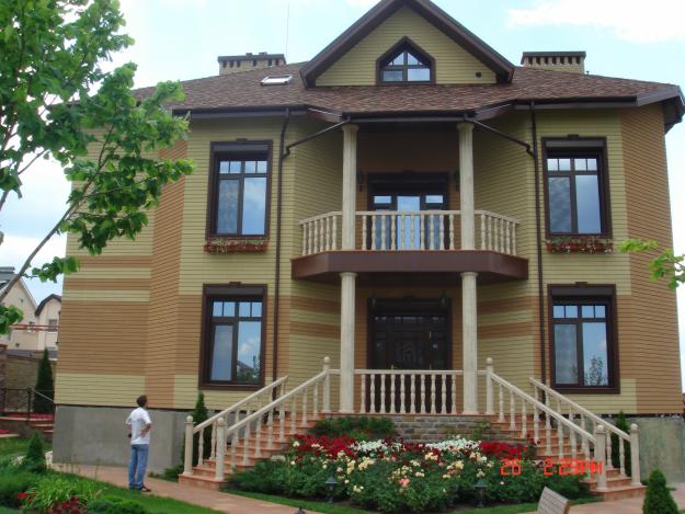

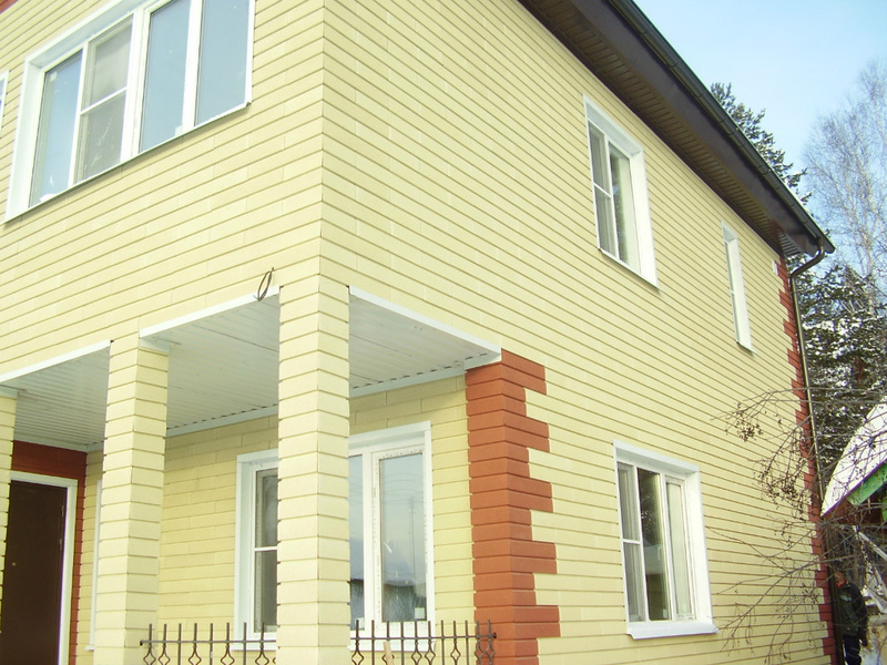

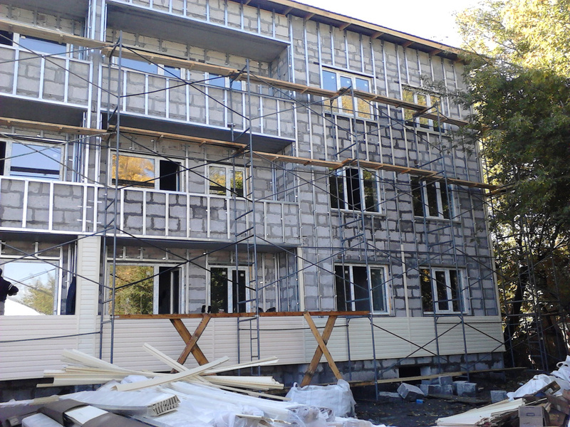

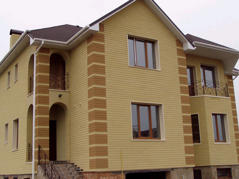

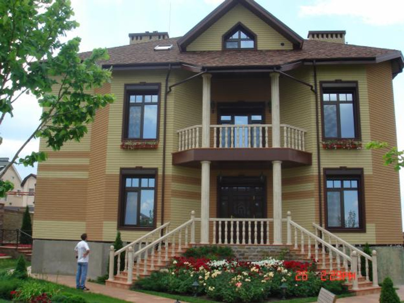

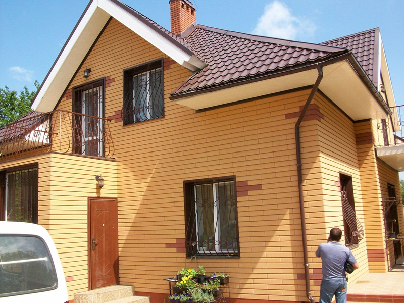

Предлагаю место кирпича рассмотреть вентилируемую систему Фронтон и Вы получите красивый каменный дом. А толщина пенобетона D800 400 мм. это по СНИПу год назад строили 300 мм. и живут и радуются.
Это по какому такому снипу скажите ка. Для Ростова или Краснодара?
700р за метр.кв. а у вас может и дороже ... небюджетно.
Камень 750 руб./м2 вертикальный профиль 90 руб/м. п. он 3 м. через 300 мм.+транспорт. Челябинск, горизонтальный и кронштейны местн.
