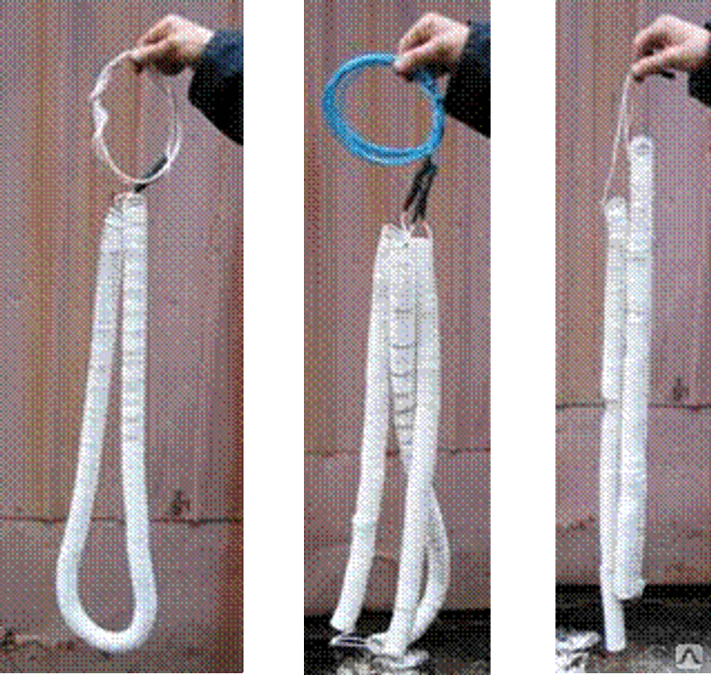

Сущность электрического прогрева бетонных конструкций проводом заключается в том, что в конструкцию закладываются провода ПНСВ, служащие источником тепла. При этом электрический ток, вызывающий тепловыделение, течет (в нормальном режиме) по изолированным проводам, а не через бетон, как при электродном прогреве. Провод ПНСВ представляет собой стальную жилу в изоляционной оболочке . Жила может быть оцинкована. Изоляционная оболочка изготавливается из полиэтилена или поливинилхлоридного пластиката.В целях ускорения монтажа ТЭНов в конструкции, а также для упрощения монтажных схем и экономии провода силовых линий при заготовке ТЭНов может проводиться их предмонтажная подготовка. Подготовка заключается в придании отрезкам ПНСВ формы спирали Ø30–40 мм.

Длина отрезков ПНСВ для ТЭНов должна быть четко отмерена так, чтобы ток в проводе, погруженном в бетон, составлял 14 – 16 Ампер.Применение ТЭНов фиксированной длины показало, что удельное сопротивление ПНСВ весьма нестабильно (±20%), изменяясь как от партии к партии, так и в одной бухте от начала к концу. Наиболее надежным оказалось корректировать длину отрезков по их активному сопротивлению. Коррекцию длины отрезков рекомендуется производить 1-2 раза на километр ПНСВ.Для определения сопротивления отрезков провода необходим омметр, способный с точностью ±10% измерять сопротивление в диапазоне 0 – 5 Ом. Так как отсчет показаний ведется обычно недостаточно квалифицированным персоналом, желательно, чтобы омметр имел линейную шкалу прямого отсчета.
Свойства ПНСВ таковы, что рабочий ток погруженного в бетон провода следует выбирать в 14 – 16 Ампер. ТЭНы оснащаются так называемыми «холодными концами», то есть отрезками провода, способного на воздухе выдерживать рабочий ток ТЭНа. Как правило, «холодные концы» выполняются из провода АПВ–4 (из соображений механической прочности, по току допустим АПВ–2.5), хотя возможно выполнение «холодных концов» из двух соединенных параллельно отрезков ПНСВ. Длина «холодных концов» выбирается из требований монтажной схемы и составляет, как правило, 0.5–1 метр.
Укладку ТЭНов в бетонные конструкции следует осуществлять в соответствии с монтажной схемой. Спирали ТЭНов крепятся одним концом и растягиваются вдоль арматуры на заданную монтажной схемой длину так, чтобы вывести из бетона «холодные концы» достаточной для подключения длины. Провод должен распределяться по трассе равномерно, так, чтобы не возникало локальных перегревов. Холодные концы следует надежно крепить к каркасу или опалубке с тем, чтобы они не смещались в процессе заливки бетона. Крепление ПНСВ к арматуре следует выполнять так, чтобы не повреждалась изоляция провода и обеспечивалось надежное крепление, например, отрезками (отходами) провода ПНСВ через интервал 0.5 – 0.75 метр. При монтаже нельзя накручивать ПНСВ на арматуру – в случае необходимости накручивать можно провод «холодных концов». Запрещено допускать пересечение или сближение менее чем на 50 мм провода различных ТЭНов.
Во время монтажа следует обеспечить сохранность как токопроводящих жил, так и изоляции. После монтажа ТЭНов нельзя вести на конструкции работы, могущие вызвать их повреждение – например, сварочные работы.
При заливке бетона необходимо наблюдать за тем, чтобы уложенные в конструкцию ТЭНы были полностью утоплены в бетоне. Следует помнить о том, что на воздухе провод ПНСВ под действием рабочего тока быстро перегорает и, кстати, может вызвать возгорание утеплителя.
