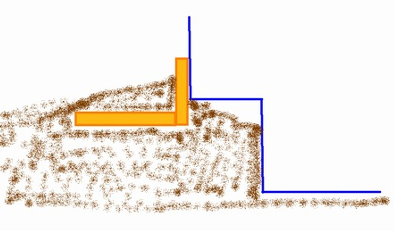

Так понимаю в случае висения консоли между ней и отмосткой получается вентзазор с полметра.Если консоль не как архитектурный, а лишь как чисто конструктивный прием (снижения стоимости подземной части), то утепление отмостки всё перекроет как при утеплении свайно-ростверкового фундамента.

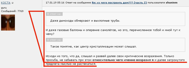

Даже дымоходы обмерзают и выхлопные трубы.И даже газовые баллоны и оперение самолётов, но это, перечисленное тобой и мной тут к чему?
Такое понятие, как центр кристаллизации может слышал.Исходи из того, что да, слышал и развей далее свои критические возражения. Только просьба, не забывать при этом относительно чего именно возразил я и далее затронутого предмета мыслью не растекаться.

И даже газовые баллоны и оперение самолётов, но это, перечисленное тобой и мной тут к чему?Вот именно. А с какого крена бы не обмерз рекуператор, выдающий минусовую температуру в уходящем воздухе? Унутрие егошном происходит охлаждение теплого, влажного комнатного воздуха. Будет и конденсат и обмерзание. Иного физика не представляет. Либо сначала, до охлаждения, нужно высушить воздух до влажности при которой не будет точки росы для значения градуса уходящего воздуха.
