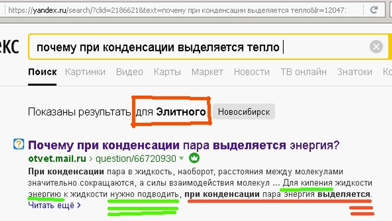

Тепло выделяет себя при конденсации?как путано... ответ здесь https://yandex.ru/search/?clid=2186621&text=%D0%BF%D0%BE%D1%87%D0%B5%D0%BC%D1%83%20%D0%BF%D1%80%D0%B8%20%D0%BA%D0%BE%D0%BD%D0%B4%D0%B5%D0%BD%D1%81%D0%B0%D1%86%D0%B8%D0%B8%20%D0%B2%D1%8B%D0%B4%D0%B5%D0%BB%D1%8F%D0%B5%D1%82%D1%81%D1%8F%20%D1%82%D0%B5%D0%BF%D0%BB%D0%BE&lr=120471&redircnt=1547875775.1

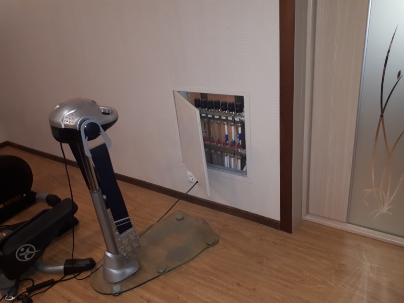

ТП ты имеешь в виду теплый пол водяной? А какие проблемы с его раскладкой? Гребенка у тебя полюбому в котельной должна быть,ну и веди от нее каждый контур,начиная с самого удаленного.Да, в помещении на вводе в котельную у тебя будет пучек труб из хвостов других контуров,но хуже то они от этого греть не станут.

Да, я про тёплый пол. Если котельную делать в углу, то в противоположный по диагонали угол тянуть может оказаться далековато. Но это на мой, дилетантский взгляд.

Понимаешь,тебе в каждое помещение этажа придется тянуть свой контур с завязкой его на гребенку.Так что не грузись этим абсорлютно.Ну будет у тебя в полу проходит 2,4 или 6 транзитных труб,так какая разницато?

как путано... ответ здесь ссылкаСлышал когда-нибудь фразу "Чтобы правильно сформулировать вопрос, следует знать половину правильного ответа"?

Да, я про тёплый пол. Если котельную делать в углу, то в противоположный по диагонали угол тянуть может оказаться далековато. Но это на мой, дилетантский взгляд.никто не мешает поставить гребёнку в стене в нише, хоть в центре, хоть в любом удобном месте, если уж так не хочется длинные пути контуров прокладывать

У пара (даже пусть и только водяного) оказывается есть агрегатные состояния?
