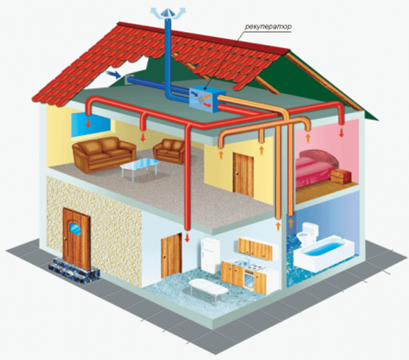

В дому нужна вентиляция, и особо сильно она нужна в каркасных домах.Может не в тему...
Простая приточка-вытяжка охлаждает дом зимой и нагревает летом.

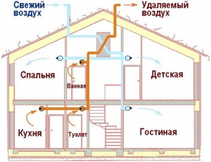

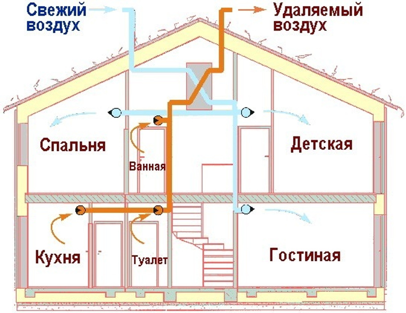

Итак воздухообмен на человека должен быть 30м3/ч, на детскую 50, кухня 90. Сложим и получится около 250м3/ч, что составляет теплопотерь на 4Квт/ч.
Считается что 40%теплопотерь идет через вентиляцию.
Как видим через утепленные стены меньше тепла уходить, поэтому есть смысл ставить рекуператор - он позволяет сохранить от 40% до 90% тепла, в итоге теплопотери упадут еще на 2Квт. При стоимости эл-нергии 1.86 он окупится уже через 1-2 года (в зависимости от модели)
Существуют рекуператоры пластинчатые,, с керамическим элементом, с рисовой бумагой, но все они довольно дороги. Есть русские поделки где масса нагревается когда воздух идет в одну сторону и охлаждается когда он меняет направление движения. Они дешевле но и значительно меньше по производительности, в итоге на дом выйдет та же цена.
Так что я считаю что присутствие рекуператора необходимо также как и присутствие утепление в доме.
Обсуждение?
В рекуператорах не разбираюсь... А вот такое имеет право на существование в доме - тут ????????????Спасибо.
А смысл? Думаю в доме это бесмысленно.Т е в загородном доме нет смысла? И чем принципиально это отличается от вашего личного варианта???
PS Пытаюсь разобраться так как строю загородный дом а в проекте по этому поводу нет ничего...

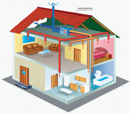

А вот с рекуператором посложней от одной точке(рекуператора) до каждой комнаты(спальни, детские, кабинет, возможно хол если в доме второй свет) провести канал притока, представьте сколько это работы и материала...

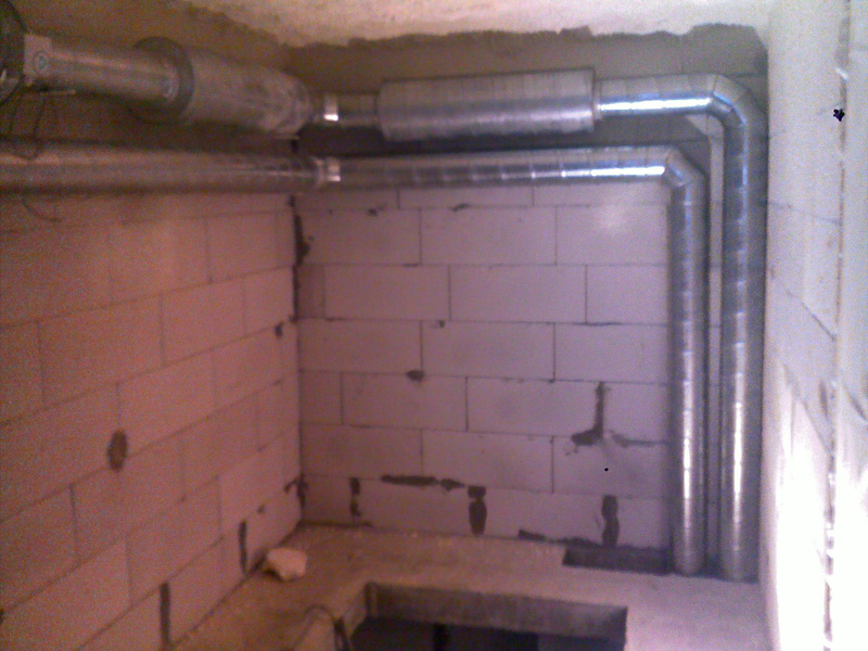

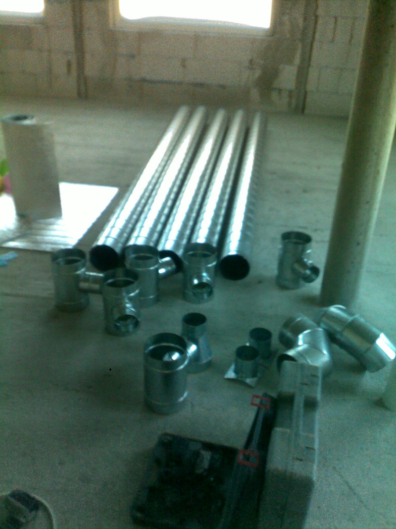

Вчера начал монтаж приточно вытяжной вентиляции в доме... поставил (успел таки до морозов) входную решетку и вытяжной канал на улице. Смонтировал клапан, фильтр, предварительный нагревательный радиатор, вентилятор и глушители... пока оставил места (пропустил их гофрой) для установки еще одного радиатора и если таки буду ставить рекуператора. Осталось смонтировать вертикальные стояки и отводы на этажи... Далее оставлю уже до отделки комнат, так как далее разводка пойдет не металлом, а пластиком на 100. Завтра постараюсь фото сделать и выложить что получилось.

. А у меня то приточка пластиковая. Приточных то воздух без пыли так как фильтрованный - это раз. Во вторых в моем монолите без единого горючего элемента в конструкции и отделке что что, а пожары мне не страшны.

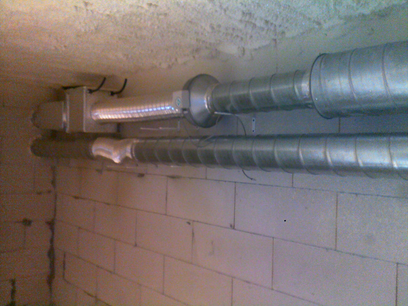

Ну и обещанное фото дня: сегодня смонтировал стояки и вент камеру закончил. Осталось доделать мелочи... скрепить и за герметизировать стыки.
на фото вент камеры там где пропуск из гофры - должны встать еще один радиатор и рекуператор.
. А у меня то приточка пластиковая. Приточных то воздух без пыли так как фильтрованный - это раз. Во вторых в моем монолите без единого горючего элемента в конструкции и отделке что что, а пожары мне не страшны.Ну и обещанное фото дня: сегодня смонтировал стояки и вент камеру закончил. Осталось доделать мелочи... скрепить и за герметизировать стыки.

Какой вентилятор поставили? Какой рекуператор планируете?
pavlik_NSK
Вентилятор шведский системэйр с регулировкой производительности до 540м3 на 160 трубу (модель не помню точно). Ну а рекуператор я же уже писал простой наборный пластинчатый алюминиевый или медный теплообменник пока не знаю.
