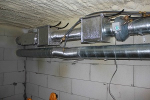

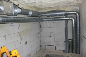

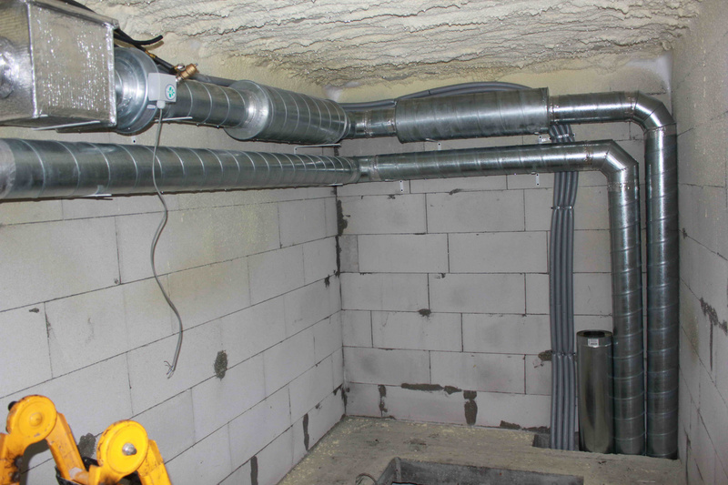

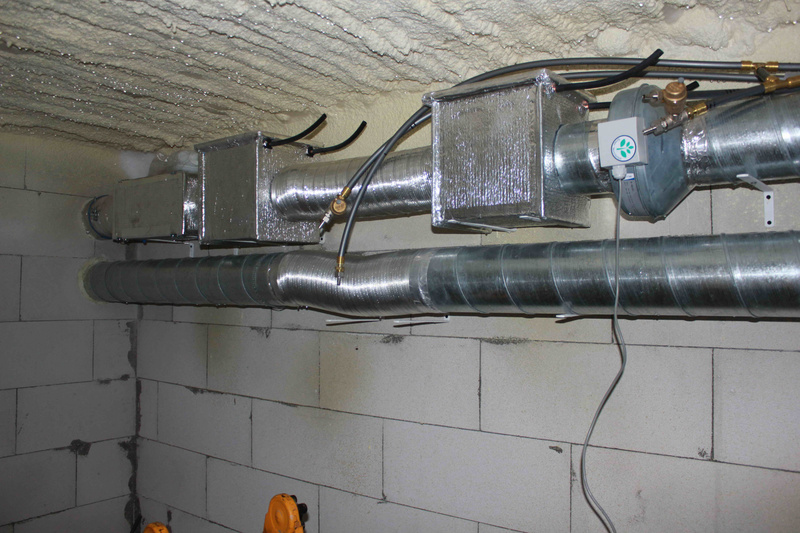

А что за помещение на втором фото? Видно что углы промерзают...
pavlik_NSK
Это вент камера на крыше. Они не промерзают, а уже оттаивают. Когда -40 было и работала приточка без подогрева 6 КВт отопления на 1- ом этаже не хватило там поддержать + ую температуру и помещение промерзло.
А так там стены 100 мм сибит+ 100 мм ППУ. На потолке только 5 см ППУ.
