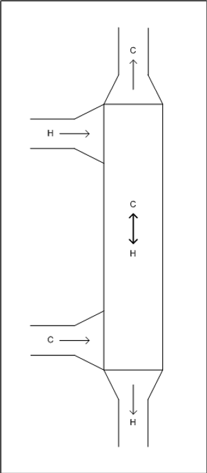

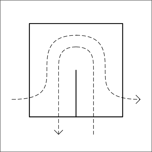

Рассмотрите вот такую схемку вместо классического квадрата? КПД должен быть выше, чем при перпендикулярных потоках, по понятным причинам. Для формирования каналов нужны планочки только по диагонали в местах входа/выхода, все остальное герметизируется ровным слоем на боковинах, что наверное менее трудоемко. Опять же можно винты-гайки применить. А, еще можно конденсат снизу сливать.
Короче на первый взгляд куча преимуществ
pavlik_NSK
Преимущества есть. И я тоже пытался сделать нечто подобное. Ведь не секрет все теплообменники делаются на противотоках, чтоб КПД получить максимальный. Но суть в том, что у меня уже смонтирована система вентиляции и оставлен зазор в 600 мм для монтажа рекуператора. Каналы идут паралельно диам 160 мм и на расстоянии 150 мм. То есть рекуператор ограничен квадратом 500х500 примерно. В таком варианте изгибы труб уже не выйдет делать.
А ваша схема кстати похожа на вариант с трубками, когда снаружи пачки трубок идет прямоток, а внутри вытяжка. Ну или наоборот. Да КПД максимальный, но мне не подходит и КПД 100% мне не нужен, так как тогда точно с промерзанием не справиться.

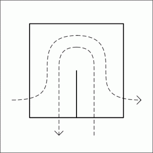

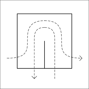

euk

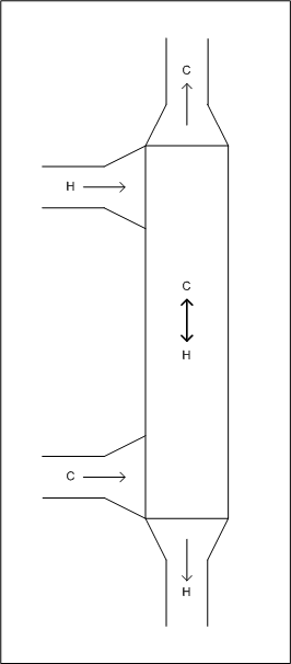

Я насчет промерзания думал такую схему вместо классической.
Классическая - делать байпас холодного воздуха, при этом теплый растапливает наледь, и выходит наружу не охлажденный.
Альтернатива следующая: перекрывать холодную приточку, а внутренний теплый после рекуператора возвращать обратно в систему вентиляции. Преимущество в том, что и в рабочем режиме, и при растапливании, теплый воздух никогда не выходит за периметр. Недостаток - надо аккуратно разводить "отработку" из туалетов и прочих влажных помещений (фиг знает что с ней делать если честно).
pavlik_NSK
ну я проще выход нашел. У меня два радиатора. В одном антифриз циркулирующий между радиатором и теплообменником с водой после ТН. В нем всегда около +3...+4. Зимой этот радиатор предподогрев делает, а елтом конденционирование. Потом рекуператор. Он зимой на возврат тепла, а летом на пост подогрев после переохлождения (чтобы подсушить входящий воздух, но не переохлодить). И уже после этого радиатор итогового подогрева от ТН с температурой +30...+40 и регулировкой трехходовым клапаном. Плюс регулировка скорости притока в зависимости от температуры на входе и выходе и возможностей системы обеспечить нужное количество тепла/холода.
По моим прикидкам обмерзать не должно (при условии не слишком высокого КПД рекуператора) и работать будет с минимальным расходом тепла и эл энергии. Но при обмерзании у меня еще резерв есть: скинуть скорость притока минут на 5 раз в час. Вытяжной будет идти все равно (за счет небольшого количества дырок в дверях/окнах/воротах) за счет естественной тяги и отогреет рекуператор без моего участия. То, что тяга есть - проверил этой зимой. Плюс в рекуператоре крайние плоскости останутся открытыми в комнате, в которой тепло. То есть часть энергии на отогрев и оттуда будет поступать.

По-моему обмерзание в вашей схеме не зависит от КПД рекуператора именно так как вы думаете. Потому что у квадрата не просто ниже КПД, он у него разный по разным потокам. Тот поток теплого воздуха, который со стороны входа холодного, имеет в идеальном случае КПД 100%. А тот который ближе к выходу - 50%. Итого в среднем 75%. Ну то есть если есть условия для обмерзания при 100% КПД - в случае с квадратом вы обмерзание все равно получите с одной из сторон.
А так схема замечательная у вас получилась. Правда не совсем понял, зачем летом подогревать воздух после переохлаждения (вы так его пересушите, потом увлажнять придется, причем до нужного уровня, а это же непросто). По-моему, проще/правильнее получать нужную мощность охлаждения в совокупности с нужной влажностью следующим образом.
а) Делаете около 12 градусов путем смешивания переохлажденного воздуха с уличным в нужной пропорции
б) Доувлажняете до 100% канальным увлажнителем (если он дает не 100% - можно подобрать под конкретную модель увлажнителя нужную температуру потока)
в) Подаете в помещения. При смешивании с воздухом помещения влажность в нем будет 50% если в помещении поддерживать целевые 20 градусов

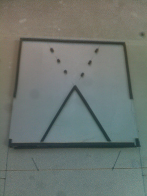

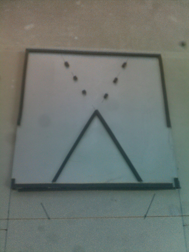

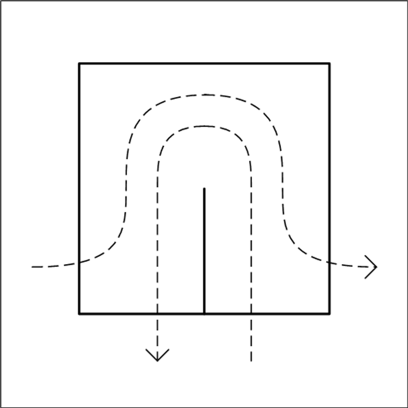

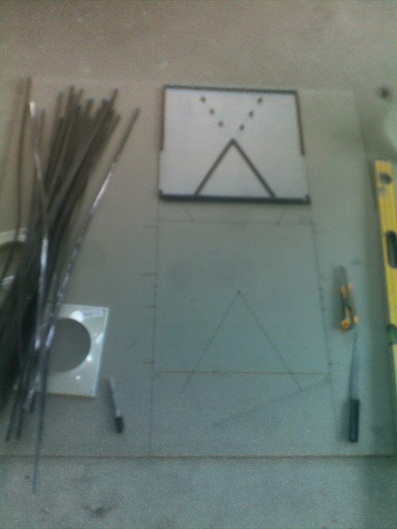

pavlik_NSK
вот как то вот так решил делать. Сегодня наклепал пластин с прокладками 4 мм. Завтра склею и попробую собрать. Жидковато получаеться конечно с 0,3 мм толщины листов, еще и пластины оказались бу какие то (одна сторона старательно закрашена краской под алюминий, стирается расворителем, а там какие то буквы/слова и т.п.). Надеюсь пачка после проклейки станет пожестче, а то придеться еще рамку из уголков мострячить.
euk
Выглядит интересно, но непонятно
Собственно вопрос - по треугольнику внизу. Это вы из теплообмена всю эту область выключаете? Зачем?
pavlik_NSK
треугольник внизу отклоняет воздух от движения по прямой по нижней части. Такая же картинка только кверхногами на следующем листе. И так 40 листов. В результате получаеться двойной перехлест потоков воздуха в каналах и две зоны (внутри треугольника), где обмена нет, зато воздух разворачиваясь должен перемешаться. По моим ощущениям это эквивалент рекуператорам с двумя наборами пластинчатых теплообменников, только сделаных в виде одной пачки для упрощения конструкции.
Там на фото не видно, но под треугольником есть пропуски и "дырочка" вниз во внешнем контуре для выхода конденсата.
euk
Рискну предположить, что при такой конструкции вы снизите КПД относительно простого квадрата:
а) Фактически выключаете треть алюминия из теплообмена.
б) Вместо схемы преимущественно встречных потоков получается непонятно что (даже сразу не очевидно в какую сторону эффективнее запускать холодный и теплый потоки - а это плохой признак).
Если же уверены в вашей идее - по-моему ее можно немного улучшить, если вместо треугольника сделать перемычку (т.е. тот же треугольник, только основание нулевой длины). И алюминий не потеряете, и воздух будет "разворачиваться".
pavlik_NSK
Тут соображения такие: из опыта построения системы вентиляции мне известно что: лучше 5 поворотов по 45 гр, чем один по 90. То есть воздух не очень любит упираться в стенки. Сопротивление поворота на 45 гр значительно ниже чем 90. Короче говоря лучше потерять треугольник, чем затормозить движение прямым отрезком. К тому же ничего я не теряю. Конструкцию я не придумывал, а посомотрел как сделаны все эти аирласки и пр промышленные пластинчатые рекуператоры. Уж не знаю почему, но на прямом противотоке они их не делают, а ставят два набора пластин с пересечением потоков. Я просто это же сделал в одном наборе. А площадь теплообмена у меня получилась явно на порядок больше нужного, так что КПД не упадет от отрезания треугольника этого.
Вот например с одним пересечением потоков http://www.nit.lt/produkcija-i-uslugi/o-plastincatich/

euk
Павел, я сразу понял какими вариантами инспирировано ваше решение. Но мне кажется, что есть существенная разница. У вас на входе и выходе потоки идут почти вдоль друг друга. Может тогда рассмотрите такой вариант? Не сложнее в изготовлении, а КПД явно выше. Или он тоже у вас не пройдет по месту установки? Вместо поперечины можно сделать треугольник.
pavlik_NSK
Вы таки настаиваете на противотоке
... Да, мне такое расположение выходов не подходит. По картинке вы видите вход выход вытяжки, приточка сверху так же расположена (зеркально). Да и не нужен мне кпд под 100%. Я же писал, что при более 50% в моем варианте возможно начало проблем обмерзанием зимой. Так что цели максимального повышения кпд не стоит. Цель сэкономить ресурсы отопления снизив цену изделия и приблизив кпд к 50%, для достижения максимальной окупаемости.
P.S. У вас опять нарисован поворот воздуха одного потока на 90 гр, а второго потока аж на 180. Я вас уверяю это сильно затормозит поток, а значит потребует электрической мощности вентилятора для преодоления этого сопротивления. Не знаю даже больше выйгрыш будет или затраты.
... Да, мне такое расположение выходов не подходит. По картинке вы видите вход выход вытяжки, приточка сверху так же расположена (зеркально). Да и не нужен мне кпд под 100%. Я же писал, что при более 50% в моем варианте возможно начало проблем обмерзанием зимой. Так что цели максимального повышения кпд не стоит. Цель сэкономить ресурсы отопления снизив цену изделия и приблизив кпд к 50%, для достижения максимальной окупаемости.P.S. У вас опять нарисован поворот воздуха одного потока на 90 гр, а второго потока аж на 180. Я вас уверяю это сильно затормозит поток, а значит потребует электрической мощности вентилятора для преодоления этого сопротивления. Не знаю даже больше выйгрыш будет или затраты.

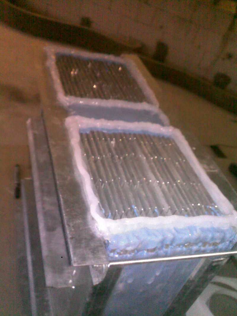

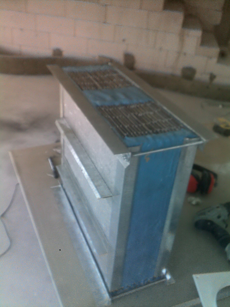

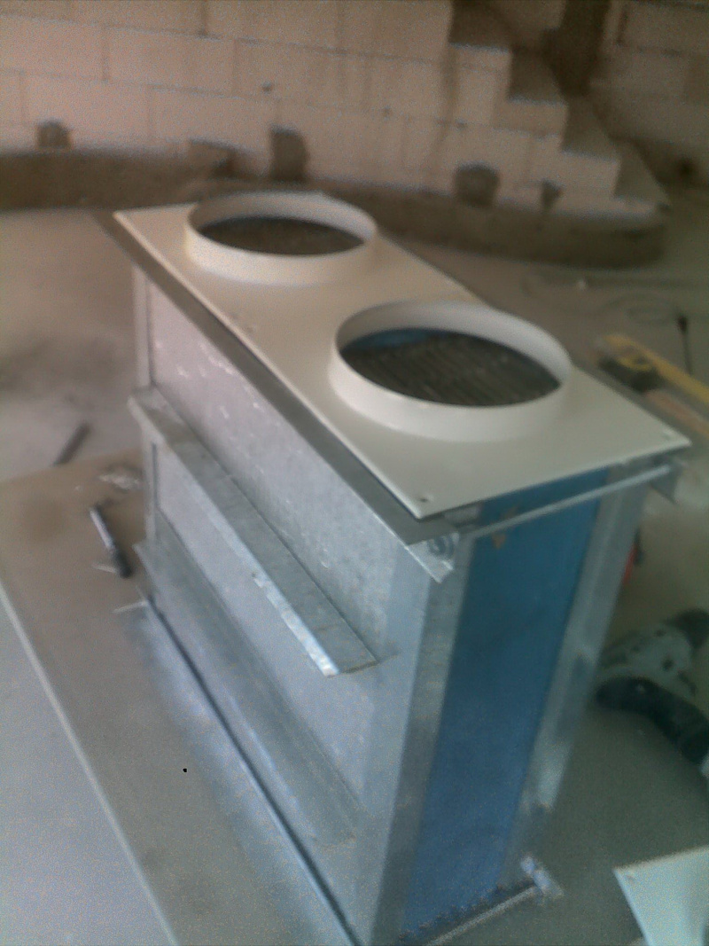

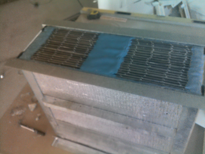

Сегодня почти закончил сборку рекуператора...
Пластины алюминия (40 штук на 3 тыс руб) собрал, проложив сантехнический утеплитель на самоклейке 4 мм толщиной (цена 168 руб/лист 1,2х1 м). Проклеил клеем момент кристал (3 больших тюбика по ... 100 руб примерно). По контуру загерметизировал двумя слоями полиуретановой гидроизоляции Эласт-701 (от покрытия крыши оставался литр 220руб/литр). Собрал рамку из оцинкованного профиля (от крепежа для металлосайдинга оставался). Проклеил силиконовым герметиком входы и на саморезы привернул патрубки. Получилось может и не промышленно, но весьма достойно. А! Забыл входы, чтобы уменьшить сопротивление воздуху скрепками (обычными канцелярскими) сжал меж собой пластины. То есть еще 50 руб +.
Короче где то в 4 тыс рублей вышел рекуператор. Не 1000 как обещал, но и не 120.
Осталось приклеить сборник конденсата и установить в систему для теста.

Поставил рекуператор в систему...
Ну как бы в общем работает. Причем по ощущениям кпд близок к 100 %. По крайней мере рукой на ощупь температуры на входе притока и навыходе вытяжки одинаковые. А перепад был +7 на улице +20 в доме. То есть рекуперация идет почти полная... конденсат бежит ручьем. НО
1) Образовалась проблема с дико возросшим сопротивлением в канале приточки (сильно упала скорость потока) из за чего пришлось довести до максимума скорость вентилятора. Но это привело:
2) Шум от вентилятора притока через рекуператор и вытяжной канал пошел в дом (на притоке стоят глушители, а на вытяжке их нет).
Короче говоря, конструкция в целом признана рабочей, но подлежащей координальной доработке.
Зазоры нужно делать значительно больше 4 мм, думаю теперь 8...10 мм делать уменьшив число самих пластин (это уменьшит сопротивление). Пластины нужны толще (жестче), думаю оцинковку 0,75 мм взять (это должно снизить проникновение шума). Ну и выпрямить теплообменник (еще уменьшить углы поворотов канала) с переходом на один перекрест или короткий противоток (снизить кпд до 50...70%). С такими доработками думаю будет работать как надо.

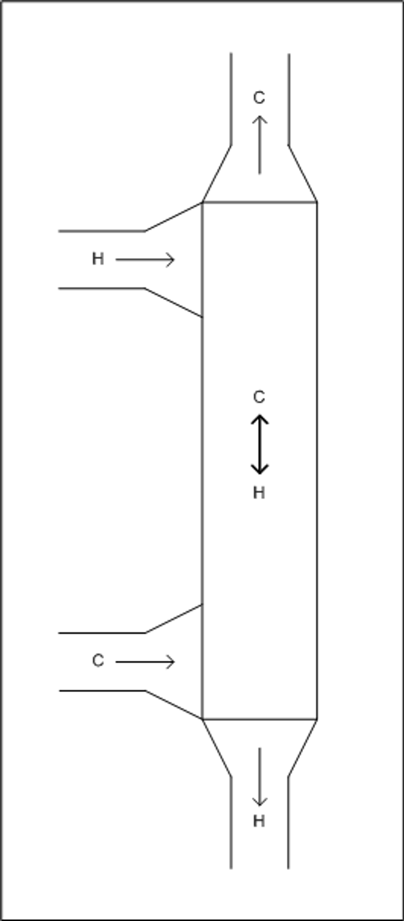

Да, мысль понятна. Вот сейчас и думаю про противоток, но с одной особенностью. Не весь поток пускать в место, где приток с вытяжкой будут пересекаться. Часть потока (около 30%) будет иметь возможность "обойти" место контакта. Это снизит кпд, но не даст каналам перемерзнуть полностью и позволит оставшемуся потоку вытяжки отогревать замерзшую часть простым выключением притока. Это я и имел ввиду когда писал про занижение кпд. Занижение не самоцель, а как следствие конструкивного решения. Причем в моем случае максимальное кпд не основная задача.
Как будет время сяду чертежики сделаю - выложу. А так на пальцах трудно объяснить.

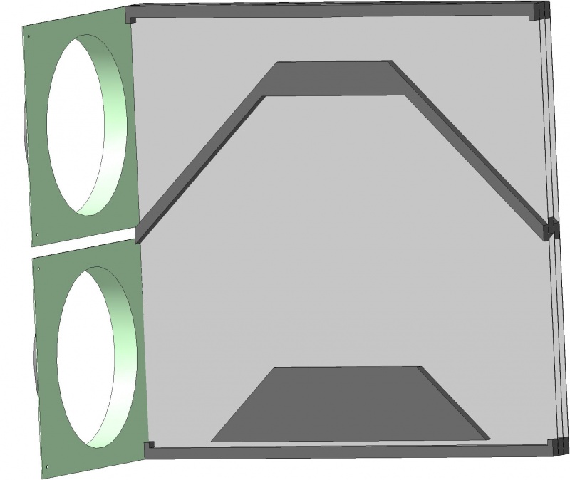

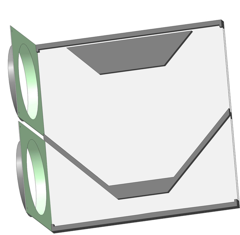

pavlik_NSK
Ну вот наконец то набросал рисунок доработанной версии.
Вроде таким способом должно быть понадежнее. Теперь лист нужен 0,75 мм оцинковка или нержавейка, нарезку на лазере видимо заказать прокладок и собрать заново с зазорами 10 мм.
Не ясно снова из чего резать прокладки 10мм толшиной. И какой делать зазор (в верхней части) обводного канала, чтобы не слишком много воздуха туда пошло и при этом не увеличивать сопротивление "тупиковыми" местами на входах воздуха в каналы.
euk
Узкие каналы своей конфигурацией напоминают свисток. Может все-таки их совсем сомкнуть? Не вижу выигрыша с минимизацией обмерзания. Иначе говоря, если будет на входе рекуператора минус - обмерзание все равно будет, так зачем и КПД ухудшать, и шум добавлять.
pavlik_NSK
Логика в том, что при отключении приточки по вытяжному каналу... точнее по этому обводному пойдет все равно воздух самоходом за счет естественной тяги и наличия небольшого количества негерметичностей в доме. Он то не перемерзнет, так как не участвует в теплообмене напрямую. Так вот идущий по нему воздух отогревать будет через металл остальной канал (не быстро, но все же быстрее, чем он сам отойдет). И вторая его функция в том, чтобы резко снизить сопротивление. Если посмотреть в торец, точнее на вход в канал, то вы увидете, что половина сечения будет тупики (в прокладки между пластин) для воздуха, по моему представлению эти тупики и затормаживают у меня сейчас движение (хотя я их и стянул скрепками). Так вот я прорезаю эти тупики, хоть и с заужением прохода, но не в глухую.
И как я уже писал, шум возникает не по причине завихрений в каналах, а из за вынужденного увеличения скорости вращения вентилятора при резко возросшем сопротивлении. Сам рекуператор не свистит. Покрайней мере за шумом вентилятора его не слышно. А в вытяжной канал он попадает из за мегкости прокладок и тонкости листов. Листы увеличу до 0,75 а прокладки видимо из оргстекла теперь будут (его и клеить удобнее простым ацетоном).
