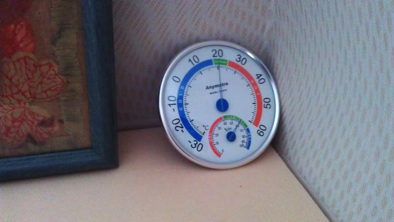

PS. Для справки влажность в доме 60 держится уже 9 месяцев и никак падать не хочет, чтобы я не делал.
Ты не знаешь какой у меня будет рекуператор а уже что-то пытаешься расчитывать. С чего ты взял что он будет влагу выводить. С чего ты взял что ему нужна чистка? Или просто поболтать не с кем? Я пас, работы куча.

... влажность зимой 60% точно не была бы - это тоже знаю из собственного опыта проживания в продуваемой квартире...Какой-то странный "практик", может в том доме холодные стены а батареи жарят до одури, дополнительно высушивая воздух?
У меня в "продуваемом" доме как раз почти всегда 45...60 %, правда без рекуператора (каналы все сделаны, нет только базового устройства), но во всех комнатах слегка приоткрытые форточки практически постоянно и водяной теплый пол...
PS/ что касается рекуператоров, то далеко не все выносят влажность из дома, посмотрите, это же не обязательно металлические пакеты пластин, есть роторные, энтальпийные...
...Вы в курсе, что фильтры в машине надо менять каждые 2-3 месяца? ... У вас есть хоть один знакомый, который так и делает? ......Следуя этой логике нельзя применять фильтры доочистки воды на кухне... пропустиши срок замены элементов, и всё...кранты...
Про влажность согласен, зимой она падает. Это можно даже не замерять, обратить внимание на двери, у меня все время гуляли, зимой подсыхали и сложно было закрывать. Подумайте что происходит с вашей слизистой и кожей. Не критично, но все же небольшой удар по организму. Пересохла слизистая - больше шанс заболеть.
