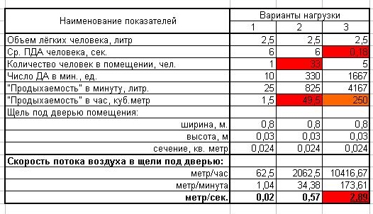

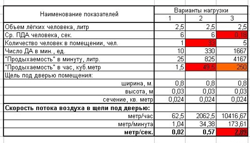

По нормативам, ...Получаем в среднем 250 куб.м/ч.Тут вот ведь чего... Сии нормативы знать и бдить я так вообще по своей специальности обязан, но вот в свое время учил не пересчитывая, а теперь поздно каверзные вопросы преподам-то задавать... Может вы поясните некоторые озадачивающие меня циферки... Я конечно понимаю, что не одним дыханием жив человек, есть испарения с кожи и фенолформальдегиды из мебели, но тем не менее циферки озадачивают своими порядками...
Для посмотреть
XLS
Для ерепроверить формулки
У меня где-то во глубине форума подробный расчет был, к сожалению у меня слишком короткий ник чтобы умный-преумный форум НГС искал мои сообщения.
Вы просто кое-что не учли. Вот смотрите. Предельная концентрация CO2 - 1000 ppm (0.1%). А в выдохе содержится около 4% CO2, которые потом "расходятся" по объему до концетрации менее 0.1%. Таким образом, приходится проветривать (заменять) в 40-100 раз больший объем, по сравнению с объемом побывавшим в наших легких.
Теперь сходится?
Теперь сходится?
Теперь сходится?Цифры-то сойдутся, а вот сквозняка такого под дверью что-то не обнаруживается... И ничче, живём-с...![]()

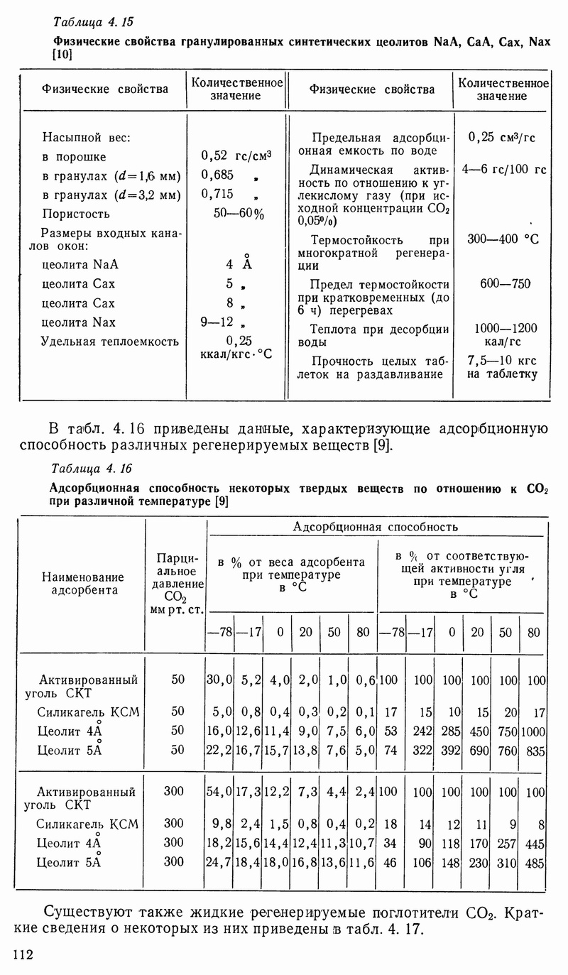

Книжечка советская, "Высотные и космические скафандры" сии вопросы очень внятно разбирает. Там система жизнеобеспечения скафандра (соответствующий патрон) забирает влагу из воздуха выдоха и эта влага (вода) вызывает реакцию реагента в патроне, реакция идет с выделением кислорода и поглощением углерода. Но это вариант не с содой а с надперкисью натрия (но про вариант с содой там тож вроде было). В общем по сей теме много чего есть в одной из моих любимых книжек детства
Необратимые реакции, вероятно? Или потом нагреванием все восстанавливается?
KOCTA
Снижается до 700 за 10 минут (выходили покурить).Да-да, "Пиво не только вредно, но и полезно!" ((с) шутки Фоменко на "Русском радио")
Вы там ранее цветы на подоконнике предлагали, но нафига нам в сибири тратить силы и подоконники на "несъедобную дурнопахнущую растительность" ((с) dk12k ) ? Поставить аквариум с одноклеточными, барботаж через аквариум, пусть хлорелла кушает углерод, а заодно обеспыливание. А то вот же ведь парадокс, если простой пылесос, то вся мелкая пыль из помещения и угольная от щёток поступают обратно в помещение, зато доп. подогрев воздухе от охлаждения двигателя пылесоса. А если пылесос типа стационарного сименса, с выхлопом за пределы дома, то надо опять таки делать стыковку с рекуператором, поток-то от пылесоса весьма скоростной...
И регенерируемые и нерегенерируемые варианты там разобраны. Сюда подробно вручную цитировать затруднительно, в книжке все детально, есть сравнительные таблицы. Читайте по этому вопросу со стр.107
