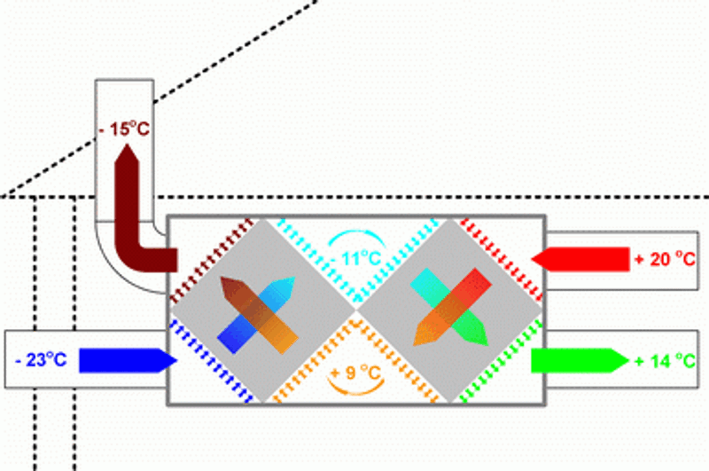

Т.е. При -20 на улице и +20 в помещении входящий воздух будет -6...-4С примерно

При -20 снаружи и +20 внутри входящий воздух будет +16+18, а уходящий -16-18. Полно видео на ютубе и всяких отчетов о испытаниях в реале при таких условиях. Противоход слово о чем нибудь говорит? 70...80 % именно от общих 100, а не от ваших 50.

Вот это , например, не рекуператор? Может не настолько эффективный, но тем не менее...Это именно и есть дырка в стене. Это не рекуператор и даже не вентиляция. Он еще как то может в квартире в 20 м2 облегчить жизнь в одной отдельно взятой комнате, но в доме хотя бы на 50м2 станет бесполезной железкой гоняющий один и тот же кубический метр туда обратно.

Т.е. некий "черный ящик", потребляя 100 Вт (25 копеек за час работы) прогоняет через себя по полторы сотни кубов воздуха в каждую из сторон, передавая при этом от более холодного выходящего тела более теплому входящему (уже после выравнивания их температуры) по 16-18 дополнительных градусов?
Можете физику процесса обьяснить? - мне правда, интересно.

При -20 снаружи и +20 внутри входящий воздух будет +16+18, а уходящий -16-18.А куда море конденсата девается?

Заодно погуглить "противоход" в теплообменниках как работает и какие КПД может давать.
Влага уходит двумя способами: 1 - в канализацию в виде конденсата. 2 - при использовании мембраны в теплообменнике тут же частично возвращается в приточный воздух.

Вот на вашей картинке в правом теплообменнике выходящий воздух охлаждается с +20 до +9 = на 11 градусов. А вот приточный нагревается с -11 до +14 = на 24 градуса. Может, конечно, я дурак и всю физику подзабыл, но - как?
Я за сам принцип передачи тепла от более холодного тела более тёплому без дополнительных энергозатрат.
