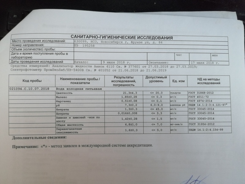

Это ошибка главная. Вода чаще всего просто непригодного качества из скважин. Сероводород. Ржавчина откладывается на сантехнике, унитазы рыжие. Вкус мерзкий, опалесцирующая пленка, говорящая об обилии органики. Жесткость оч. высокая. Хотя чистится несложно, но затратно достаточно. С жесткостью еще дороже.главная ошибка - гадать на кофейной гуще
вот анализ, что там надо "затратно очищать"?

главная ошибка - гадать на кофейной гущеШутить изволите? Стопудово сероводород. Да даже если нет, безреагентно это Birm или типа того. Значит аэрация. Теперь бак литров на 500-1000, баллон 1054, компрессор для пруда, 2 мешка Birm, голова управления, насосы. Сумма под соточку корячится. Может это не затратно. Здесь судить не берусь. У некоторых сотка она и сотка. На размен.
Шутить изволите? Стопудово сероводород. Да даже если нет, безреагентно это Birm или типа того. Значит аэрация. Теперь бак литров на 500-1000, баллон 1054, компрессор для пруда, 2 мешка Birm, голова управления, насосы. Сумма под соточку корячится. Может это не затратно. Здесь судить не берусь. У некоторых сотка она и сотка. На размен.Да какие уж тут шутки.
Сероводорода нет
Birm не требует бака на 500-1000 литров и компрессор. Баллон, голова, солевой бак. Соседу в 50 000 вроде встало с монтажем.
А если бак на 500-1000 литров с аэарцией, то тут и Бирм не нужен.
Для технической достаточно отставивания сутки-двое после аэрации, слив чистой воды с уровня 1/4 высоты в другую емкость и слив отстоя со дна в канализацию (не септик, ибо убьет бактерий как и соль). Можно и задуриться фитрованием песком, а можно 1/4 вылить и все. Далее на питье осмос или обычный кувшин на столе.
Проблемы начинаются когда превышение железа раз в 200, как у одного несчастного на форумхаузе. Вот там да, жесть жестяная. А у нас почти чистая вода.
Бирм требует воды насыщенной кислородом воздуха.
То, что ты написал, гемор конкретный. На даче можно. В доме постоянного проживания- нуёна.
И вода не отстаивается полностью. Микровзвеси.
В 200 раз железо превышает?))) Я даже не представляю, что за чача там будет
Не бывает такого.
Не бывает такого.Чистая вода
Ты не пользуешься ей, видимо.
Ты не пользуешься ей, видимо.Бирм требует воды насыщенной кислородом воздуха.с одного из сайтов продавцов. Врут наверное.
"Засыпка Бирм-это катализатор, ускоряющий реакции окисления, растворимых соединений железа и марганца кислородом воздуха. Эта загрузка является довольно сильным окислителем. Без аэрации он удаляет железо до 3 мг/л и до 5 мг/л" у меня 1,8 всего
То, что ты написал, гемор конкретный. На даче можно. В доме постоянного проживания- нуёна.А фильтра с заменами нифига не гемор. Кончено же.
В 200 раз железо превышает?)))Блин, не смог сразу найти эту тему. В прошлом году про него читал, вот у него гемор, так гемор. А у меня так, мелкое неудобство
По пользованию. Да, пока она используется как вода для бани, и в отличии от Обской (у нас проведен летний водопровод с обской водой) ржавчины в баке с горячей водой стало меньше. Так что зарекаться не буду, но сантехнику соседа видел своими глазами и следов не нашел.
Простите. Просто у тебя дом огромный, а у меня в трех уровнях 140квадратов и мало объема. Мне твоя рекуперация, как рыбке стоп-сигнал. Подогрев входящего воздуха и всё. Рекуперация может за пределы жизни не окупиться.
