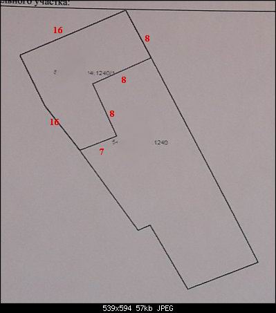

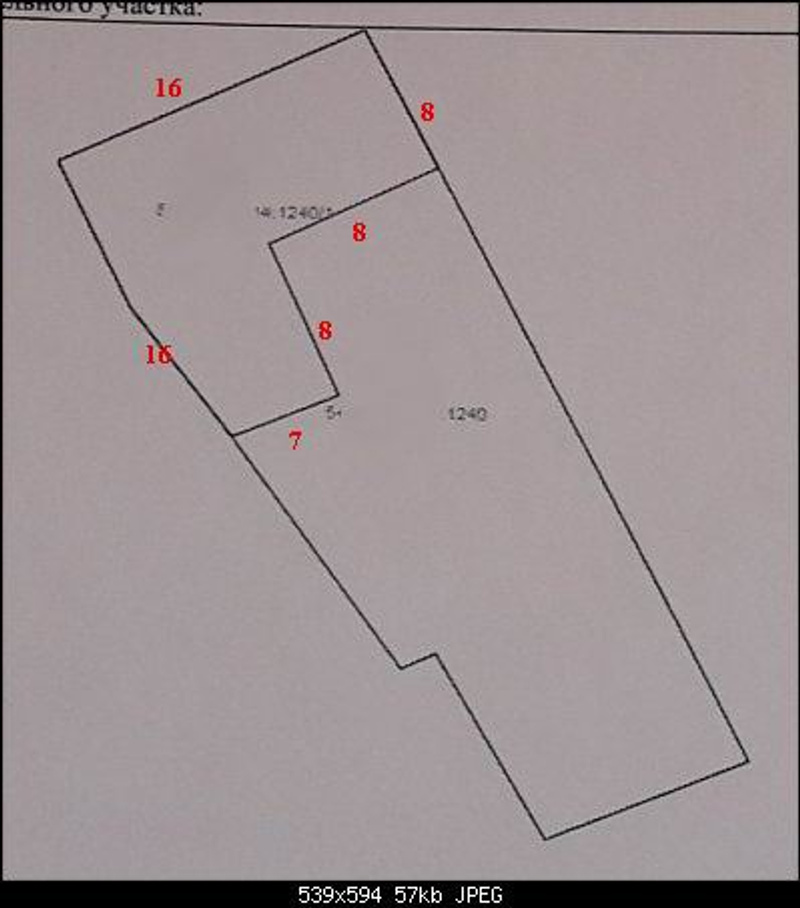

А земли у меня 10 соток, по одной границе может и есть водоохранная зона (там ручей течёт), но от забора до него метров 10 точно есть. При этом застраивать я бы хотел в площади по минимуму, опять же в привязке к стоимости - удельно построить и содержать 2-х этажный дом всё-таки дешевле, чем размазанный по плоскости, но в жизни второй этаж менее интересен, максимум как спальня только (поэтому у меня в плане на втором этаже пока одна цельная комната в почти 50 квадратов и получилась.
