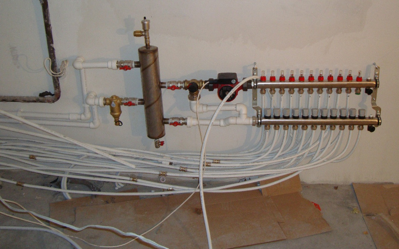

Мне часто обращаются с просьбой исправить ТП от разных суперспециалистов и даже таджиков.
Уже битые эти товарищи следующим заказчикам заявляют что ТП это блажь, отопить только ТП нельзя и надо сделать еще отопление радиаторами по однотрубной системе (другое они не умеют).
Исправить бетонный ТП это не радиатор перевесить, мало кто понитает что ТП работает совсем в других температурных диапазонах, малых температурных перепадах и больших расходах.
Вот на фото попытка исправить халтуру, смотришь на эти трубы и ...
Вот на фото попытка исправить халтуру, смотришь на эти трубы иНу, это разные вещи. Мы хотели понять чего даст расчет дельты теплого пола, а не безалаберности исполнителей.
