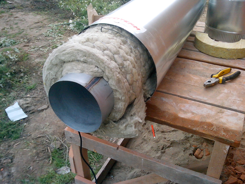

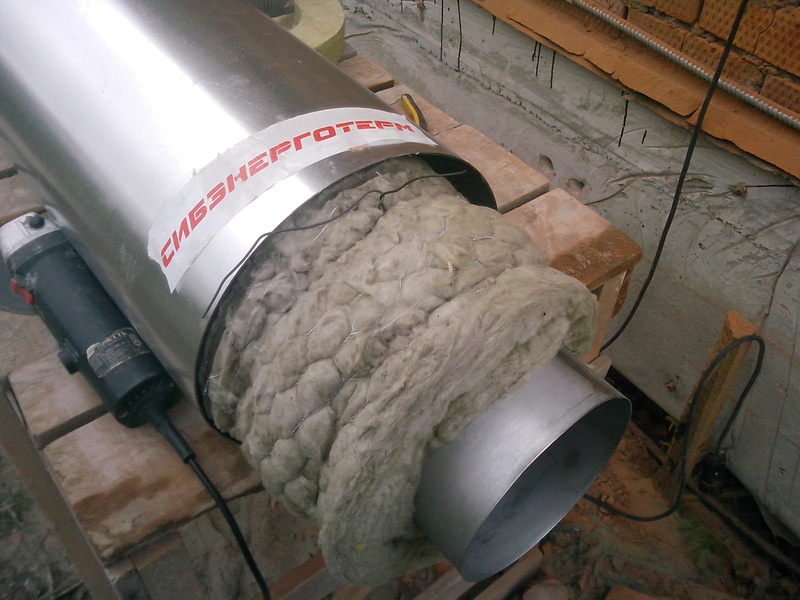

Была такая же ситуация,ОДИН В ОДИН.Утеплил трубу минватой (маты) новосибирского производства.Год отстояла -проблем нет. Минвата до 600 градусов-такой температуры нет даже в первом отводе трубы от печки.Кстати,печь у меня таже.Будут вопросы -отвечу вечером.
Плюсану. Так же делал. Брал два диаметра разных и минвату. "Сэндвич" из этого собирал сам.
По ценнику разница с заводским вышла - дешевле более чем в два раза. Два года - полет нормальный...

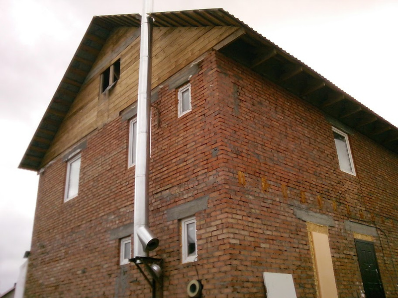

А я начитался ужасов про пожары в перекрытиях и пустил трубу по наружке. Даже симпатично получилось! (на фоне страшненького дома
Дровосек
Делать всё правильно и ни чего не загорится, а домик в полне норм, рублей 300-400 на фасад и вообще нормуль
denz
Жуть! До сгораемых конструкций менее безопасного расстояния.
Student555555
Почему жуть? Сэндвич, притом весь на глазах.
shuninm
Учтите, что такой дымоход может "опрокидывать" тягу. Если он остынет, будет дуть в помещение.
Жуть! До сгораемых конструкций менее безопасного расстояния.Это труба с утеплением в кожухе и стоит открыто, даже если специально топить по максимуму и то ни чего не произойдёт, хоть берестой её обернуть.
Учтите, что такой дымоход может "опрокидывать" тягу. Если он остынет, будет дуть в помещение.А колпаки и дефлекторы нам тогда зачем?
Если произойдет возгорание сажи, возможна расстыковка, деформация труб. Возможно с прорывом высокой температуры на рядом расположенные деревянные конструкции.
Дефлектор, тем более зонт не может помешать перевороту тяги. Это физика. Остывший столб воздуха в дымоходе будет давить вниз- в помещение.
Чтоб возгорание сажи не произошло, трубу в конце отопительного сезона надо прочищать (не важно как). Остывший давит вниз, но снизу его давит горячий и он сильнее. У меня даже в нетопленной печи, тяга всегда вверх, чтоб дуло из печки в дом это значит что то вообще не так сделали. А чтоб не хлопнуло пламя в дом, а происходит именно огненный хлопок, нужно сжечь в холодной печи газетку и дверку при растопке сразу не закрывать, а дать тяге набрать силу, ну и далее смотря у кого какой характер у печки установить тягу.
