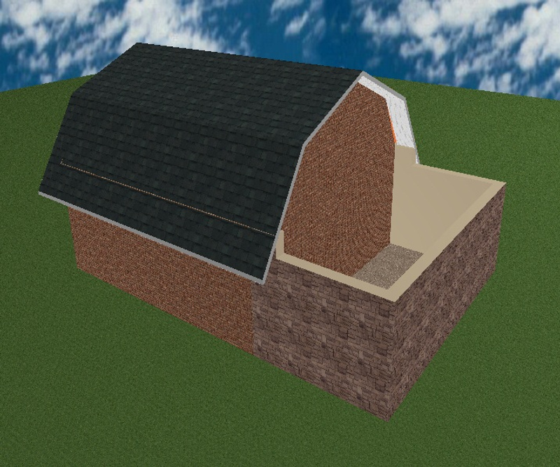

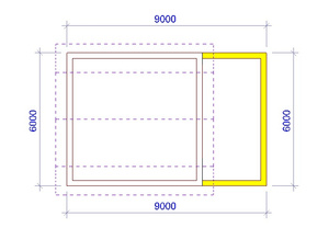

Всем доброго времени суток!!
Прошу Вашей помощи в техническом решении вопроса:
Имется устоявшейся дом 6 на 6м., фундамент выполнен фундаментальными блоками в один ряд и стянут бетонным поясом.
В целях увелечения площади на существующей коробке буду возводить 2 этаж мансардой.
Для размещения лестницы и увилечения площади 1го этажа планирую пристой размером 3 на 6м. см рис.
Подскажите, каким образом мне возвести под него фундамент (привязываться к существующему или делать независимый).
Стены планирую газосиликат в 25см.
Заранее спасибо!!!

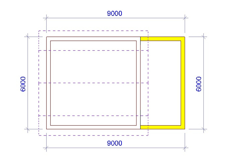

Короче я так понял П-обраный фундамент примыкает к существующиму независимо, по стене деф.шов. А то что фундамент пристройки не замкнутый (П) не повлияет на равномерность осадки или все же его прогнать в круговую к существующему м.рис?
В круговую - не надо.
Там же стен - нету.
Там же стен - нету.

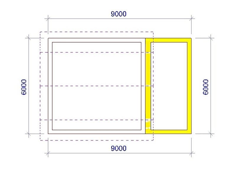

чтобы тему неплодить. А если например в существующий фундамент забурится, воткнуть ЭНное количество арматуры, и завязать на этом фундамент пристроки? по идее должен же монолит получится. Можно еще торцы существующего вундамента перфоратором сделать с углублениями по всей площади.
Новый фундамент будет осаживаться под нагрузкой, а старый уже сел, т.е. жестко встал на место.
Получается, что один конец новой пристройки вы закрепили, а второй - всё также продолжает осаживаться.
