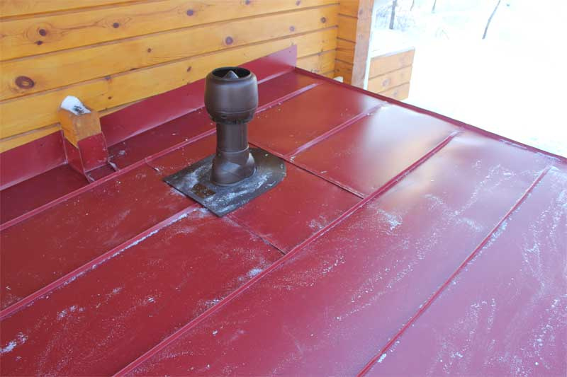

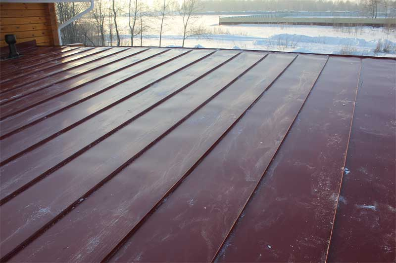

Договорился с ребятами, которые делали у вас по соседству (на Легендарной), хотя может и не именно та бригада, т.к. их несколько. На прошлой неделе закатали. В общем нормальные, адекватные ребята.
Недочеты на мой взгляд - металл не натянут, бухтит когда по нему ходишь, особенно в верхней части где фальцы загнуты, думаю на ветру будет бренчать. Попробую погерметичнее подшить карниз, чтобы ветром снизу не поддувало. Ну и мой косяк - взял тонкий металл (0.45), ехал за 0.5 коричневым, но по дороге передумал насчет цвета, красного 0.5 не оказалось, продавцы сказали что разница не заметна, и я взял 0.45. В результате металл повторяет все неровности сплошной обрешетки.
С уважением, Павел.
