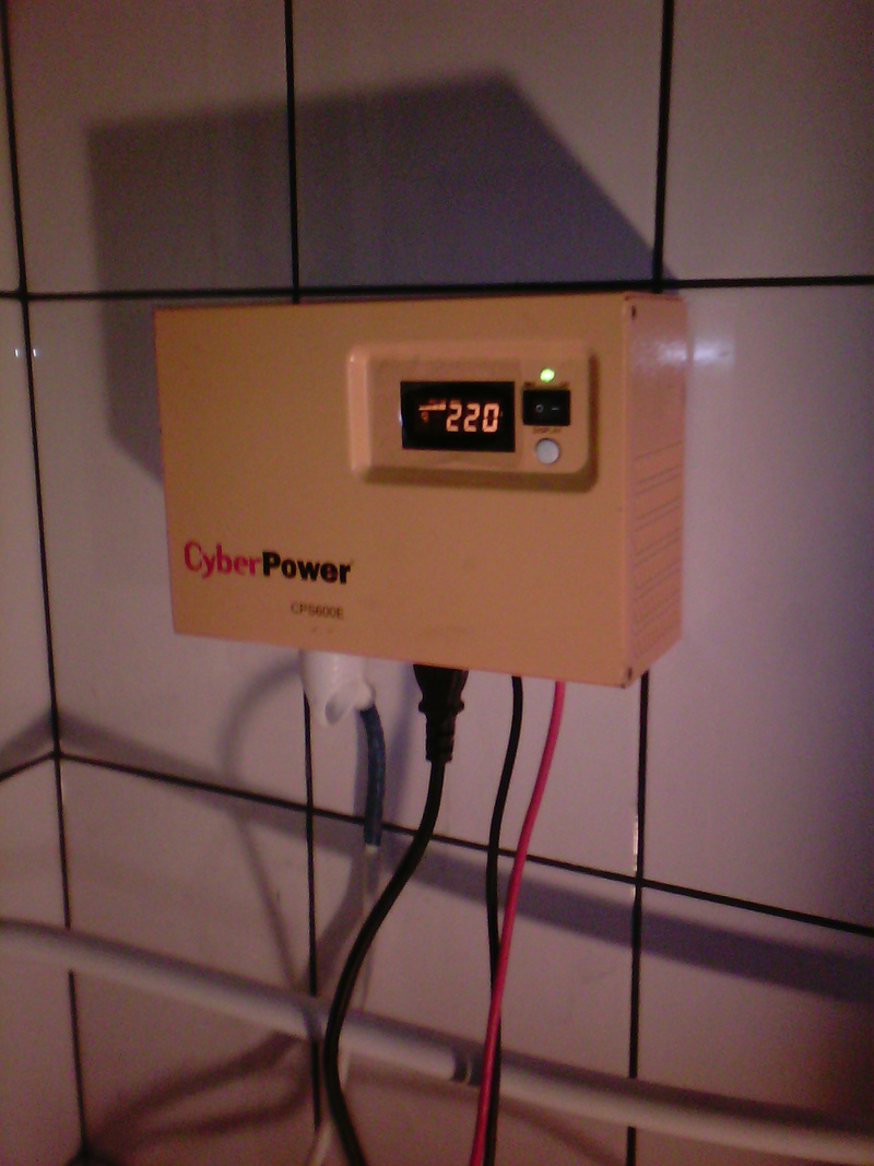

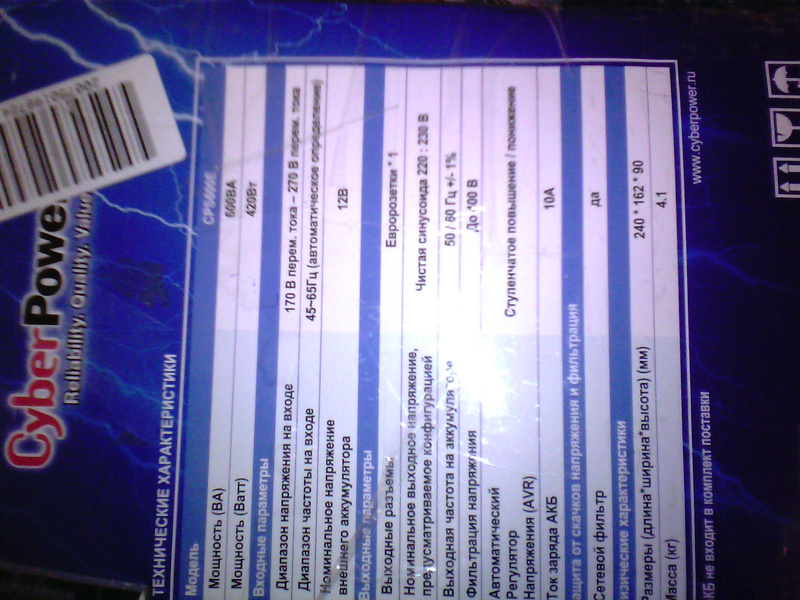

Три года использую бесперебойник с внешним аккумулятором (130 а/ч) для питания насоса в угольной котельной. Условия эксплуатации ужасные - влажность сажа и пр. Работает надёжно, отказов ни одного не было. Рекомендую производителя: http://www.adapter.nsk.ru/
Да, синусоида у него не особо чистая, мотор немного гудел при работе от аккума, потом они же мне добавили сглаживающую приладу, видимо синусоида подчистилась, на работе мотора нет разницы - сеть или инвертор.

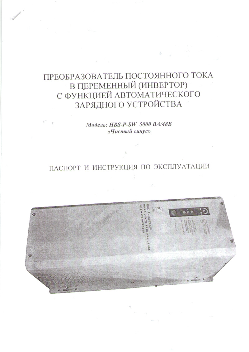

это что за чудо? генератор?бесперебойник 5 кВт, полный автомат (220 - 1 фаза), расчитан на 4 аккумулятора (48в), без аккумуляторов, весит около 60 кг (трансформаторный выход - гарантия синусоиды).
Планировался как главный узел в альтернативном энергоснабжении дома.
А цена? И модель интересно знать какая. Что-то странное ... 60кг... И трансформаторный выход не гарантирует полной синусоиды - за это отвечает схема мультивибратора.
Здесь название и фото.
длина блока примерно 1,2 м.
остальные подробности наверное правильнее через личку.

При работе на активную нагрузку- 3,5кВт. На реактивной 5000В*А
Вообще, это непонятное какое-то. Если написана полная мощность 5000ВА, то он и должен тянуть активную нагрузку 5кВт. Вечно намутят с этим...
Все просто. Если нагрузка активная' типа резистора ( лампа, чайник...) то ватт будет снято солько же, сколько вольтампер вышло с источника. Если в нагрузке есть реактивная составляющая типа индуктивность обмоток мотора, то ватт будет получено меньше, чем вольтампер выдаст источник. Это далеко не всегда 30%. Зависит от нагрузки. Для этих расчетов на каждом движке указывается косинус фи - сдвиг по фазе тока от напряжения, который и определяет какая доля энергии будет возвращаться в источник и насколько ватты в нагрузке будут меньше вольтампер выданных источником.

По теме топика, у меня вот такой инвертор, котел висман работает прекрасно.
