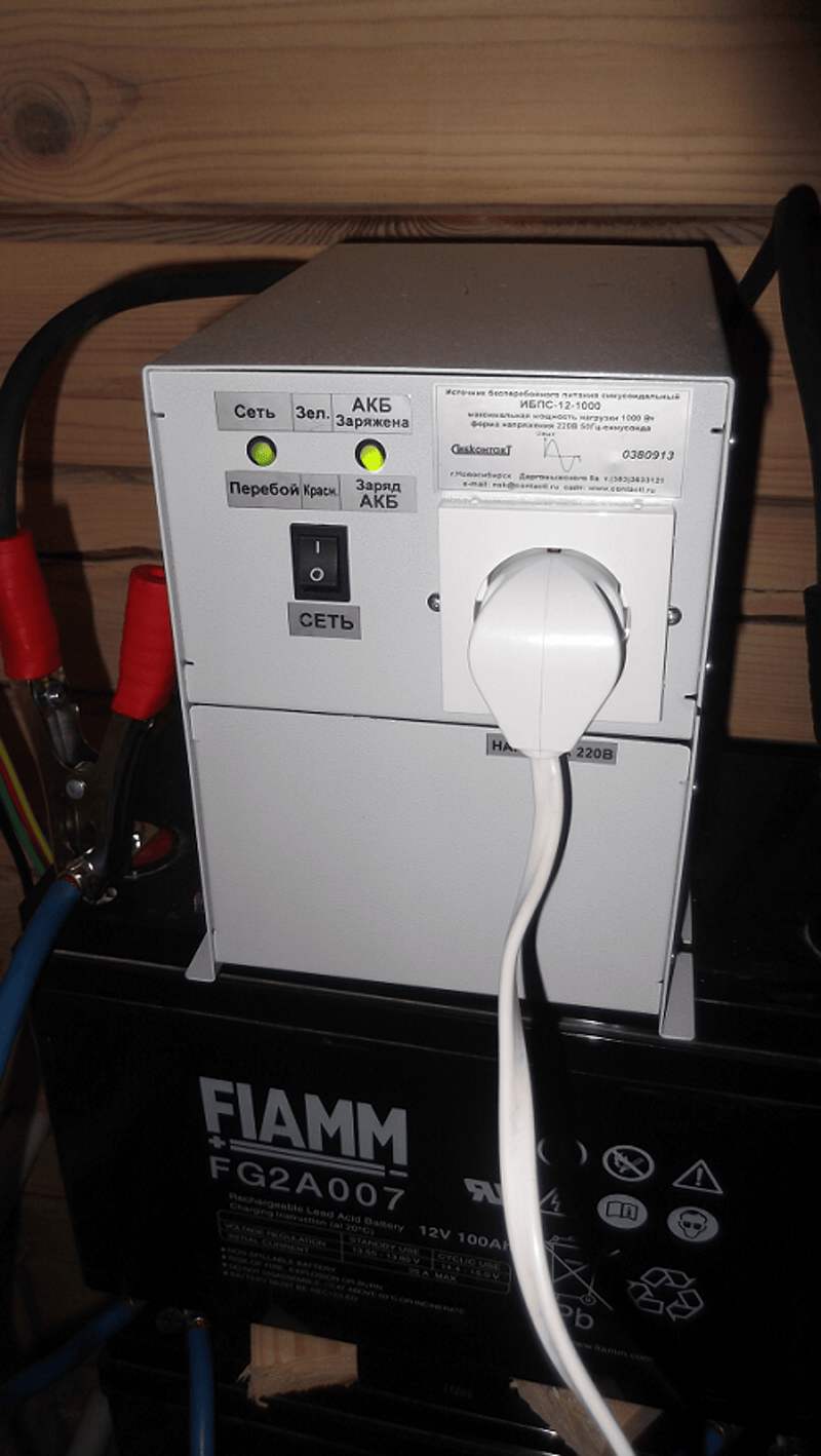

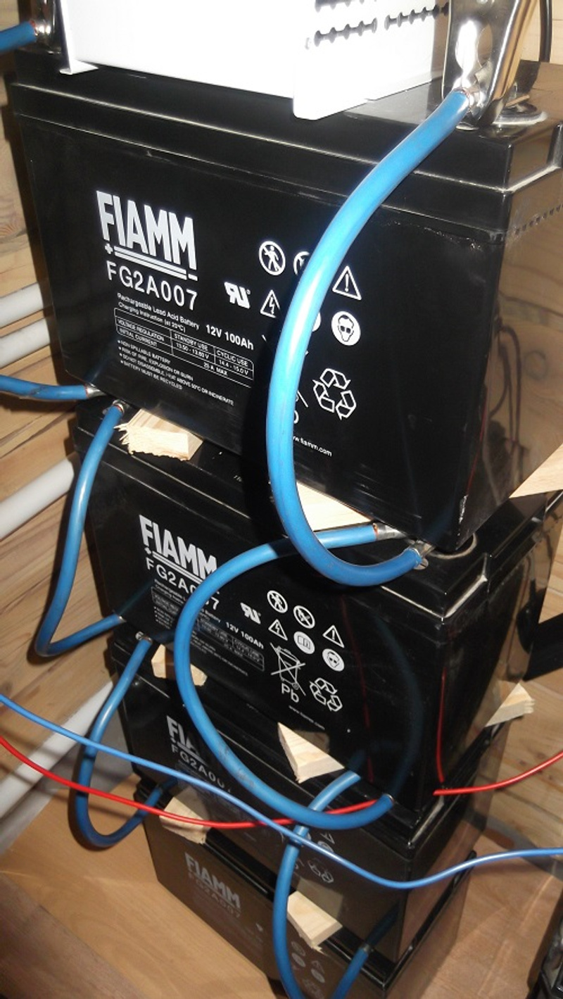

Мне надо не только циркуляционный насос, еще насос в колодце и септик. Да и бриться по утрам приятнее не со свечкой и стаканом воды, а при электрическом свете и струей теплой воды из-под крана.
Тянет насос котла, септик, вибрационный насос воды, освещение (оно у меня полностью светодиодное), холодильник, телевизор.
Лепота! Последний год отключения электроэнергии просто не замечаю...

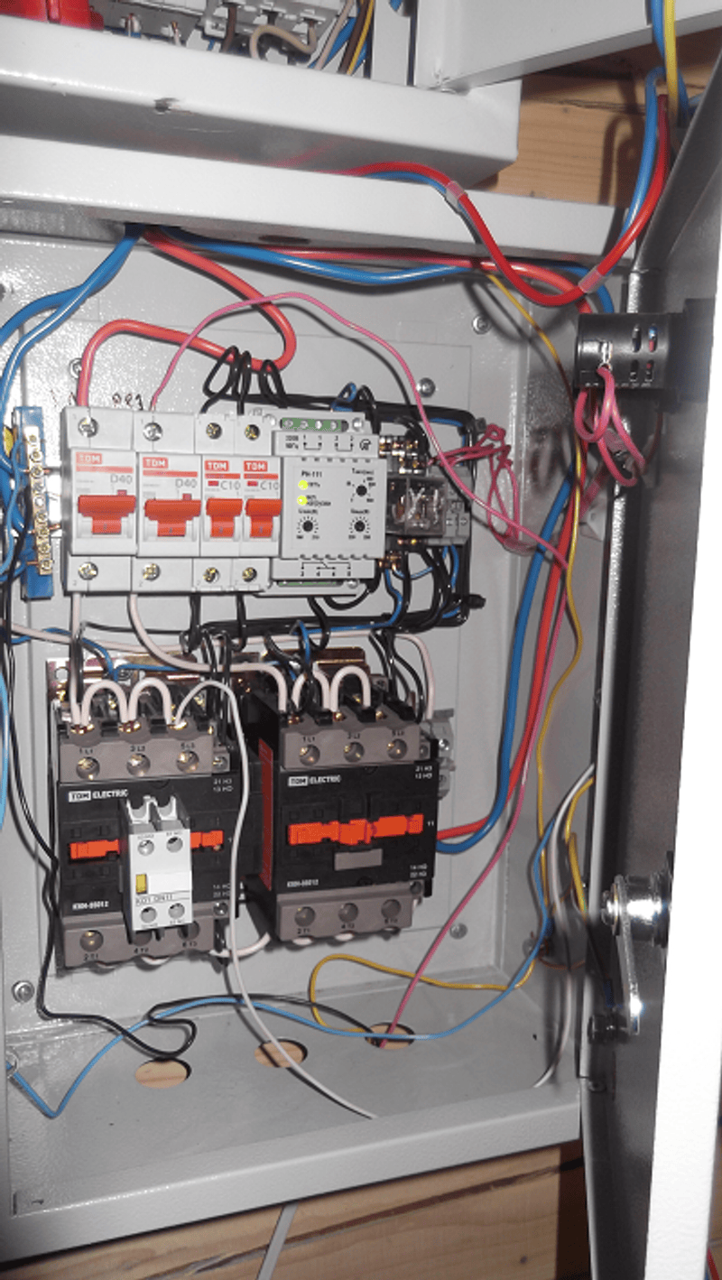

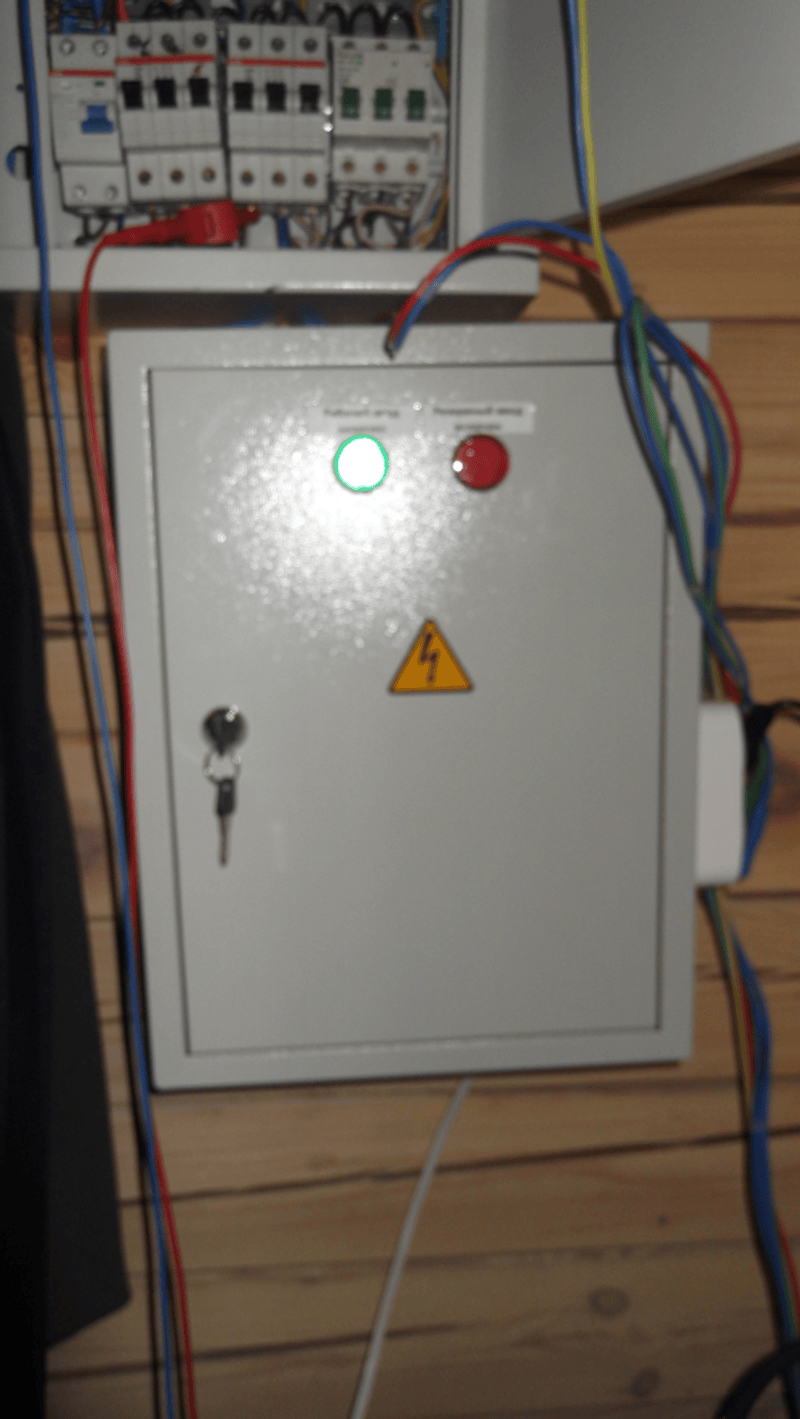

Забыл сказать, подключил через ЩАП (щит аварийного электропитания), поэтому переключения между сетью и ИБП происходят автоматически.
Мне надо не только циркуляционный насос, еще насос в колодце и септик.Маловато будет. Мне нужно маслать скважинный насос 600Вт, насосную станцию 650Вт, котел 150Вт, циркуляционники 60Вт и 90Вт, компрессор 40Вт. При этом нагрузки эти дюже реактивные, что потребует бесперебойник не менее 2000ВА. Весьма дорогой выходит бесперебойник. Поэтому резервируется только котел и циркуляционные насосы. На остальное заводится генератор 3000ВА. Благо длительные отключения бывают оч. редко. Зато не длительные каждый день. Уроды реальные. Знают все, что подстанция на переделе работает, и продолжают ставить электрокотлы. Пора уже квоты конкретные на электроэнергию ввести.
FatherCarlo
Забыл сказать, подключил через ЩАП (щит аварийного электропитания), поэтому переключения между сетью и ИБП происходят автоматически.Подскажи поподробнее, как организовал ЩАП.Сам имею 2 гелевых аккума по 140А+Пн-6-500, пару раз отключали эл-во часов на 5-котел тянул нормально, но подключение происходило ручками.Что-то боюсь его (ИБП) оставлять постоянно подключенным.
Также вопрос про светодиодное освещение, каких фирм лампы используешь, сколько Вт?
sasha71
все подходит.
