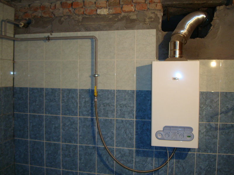

Настенные котлы можно ставить в подвале, дымоход от закрытой камеры сгорания получается дороговатым, от открытой камеры дымоход как от обычного напольного котла.
На фото Беретта с открытой камерой сгорания в подвале.
Ферроли нормальные итальянские котлы, не самые распространенные, а соответственно могут быть проблемы с сервисом и запчастями.

Настенные котлы можно ставить в подвалеОкошко только должно быть соответствующее.
Про дверь не знаю, надо сейчас или нет.
P.S. Вот почему на крыше ставить нельзя...
подвал ничем от других помещений не отличается, требования те же, окно, вентиляция, приточка, дверь.
Единственное отличие, сжиженный газ запрещен.
подвал ничем от других помещений не отличается, требования те же, окно, вентиляция, приточка, дверь.Вот про дверь интересно. Дверь на улицу?
в данном случае как ограничитель объема
в данном случае как ограничитель объемаНу то есть выделенное помещение, чтобы площадь окна соответствовала объему котельной.
