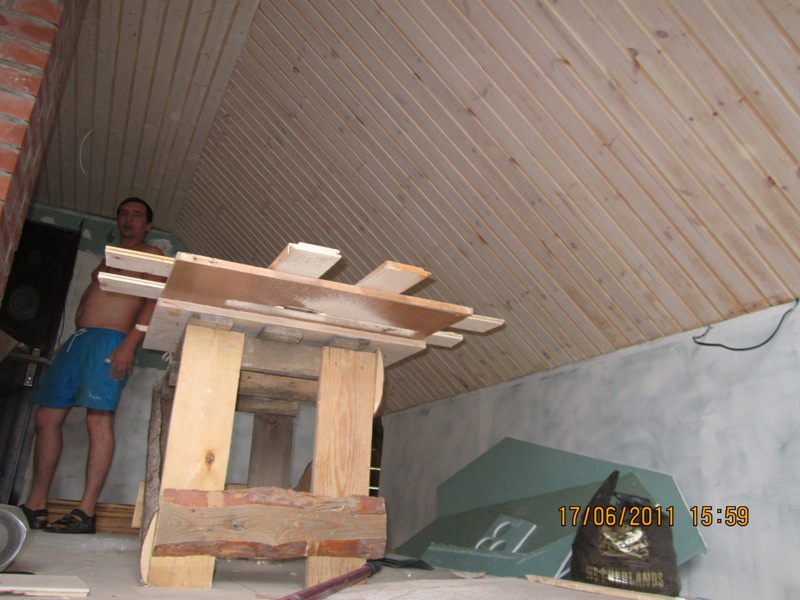

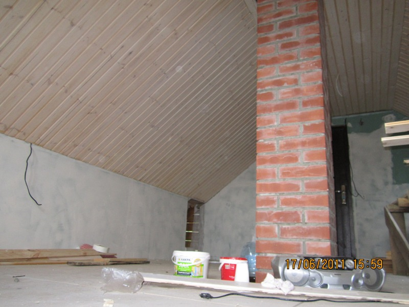

Сам когда думал над решением этого вопроса, пришел к такому выводу. Фото мансарды только такие. Получившийся, итоговый, вариант все не доходят руки сфотать.
Если второй этаж выполняется в мансардном варианте,со стенкой 1- 1.2м,то получится 2 полноценных комнаты 2.5х4(в осях).В одной из них правда будет проходить дымоход,но это неудобство некритическое.Лучше сделать одну большую, чем две таких.

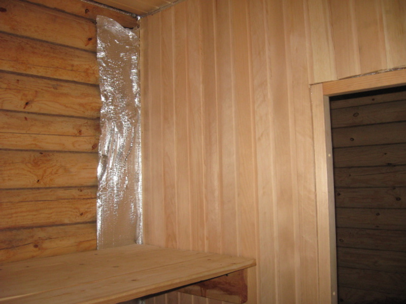

Либо бить вагонку горизонтально.
Либо, если хочется вагонку поставить вертикально, ставить первые направляющие - вертикально, по ним, перпендикулярно, набивать горизонтальные бруски и только затем обшивать вагонкой.
Много Вы таких людей видели кто набивал вертикально вагонку так?

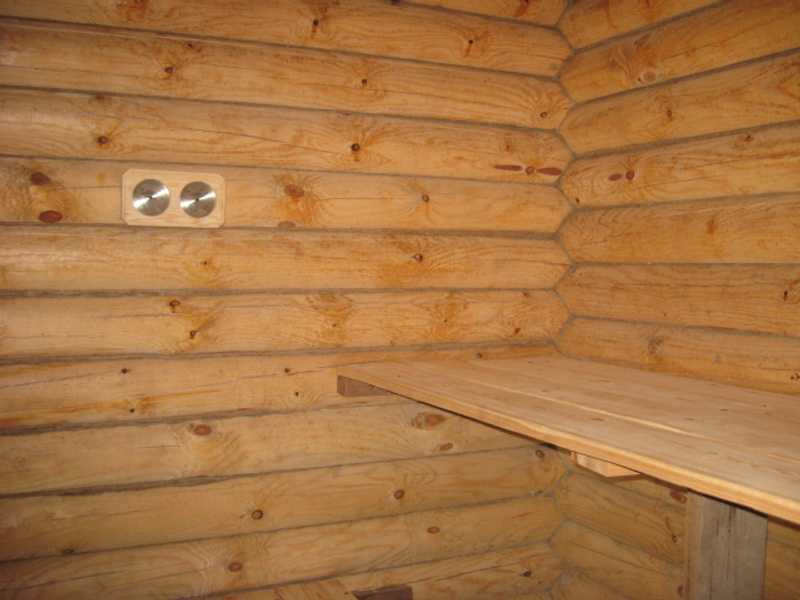

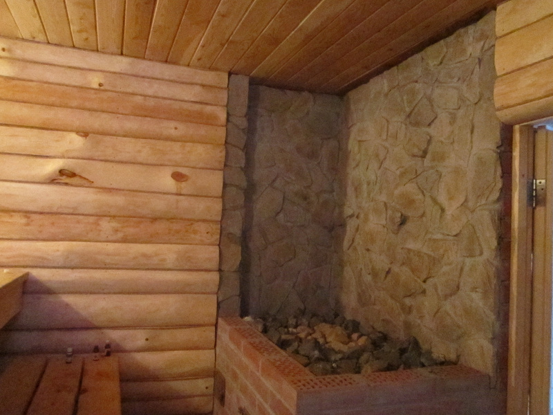

...... парилку и помывочную внутри вагонкой обшивать надо?Все можно, главное правильно все сделать и своевременно.![]()
Сравни первое фото – откопал из инета. В последующем и у меня примерно так будет. Но сейчас как на втором фото, потому что сруб поставил всего год с небольшим назад – сейчас усыхает, оседает и конопатится. Поставил лишь перегородку- третье фото Мне лично правая сторона на этом фото нравится! Почему перегородку? – А люблю температуру в парной около 100гр. И все тут! Сестренка любит намного меньше, а её муж - ваще зверюга - чем больше, тем лучше для него! Была бы возможность - всем бы по бане поставил, вокруг комнаты отдыха всем по росту, вкусу и хотелкам… Мойку обшивать не буду, там и смола не бежит и просыхать быстрее будет
Не торопись с обшивкой, дай всему просохнуть, а дальше как душа пожелает и возможности. Но если не надумаешь обшивать то пройдись по бревнам шлифмашиной.

спасибо. по мне необшитое смотрится шикарно.
