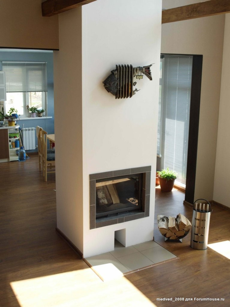

Также озаботился камином в своем доме, когда строиться начинал. Купил топку и дымоход в домотехнике. По установке консультировался там же. Без пафоса все объяснили, показали и разжевали. В результате все сделал сам, обошлось в районе 70 тысяч. Если интересно, то фотки и расчеты могу предоставить.

Спасибо! Пытался сюда добавить материал, форум завис. Вот по этой ссылке на FH можно посмотреть и почитать)

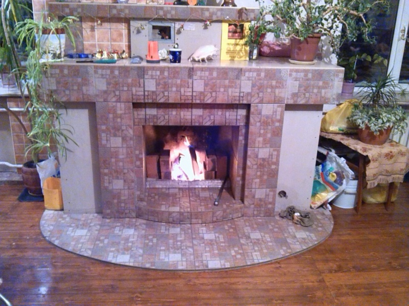

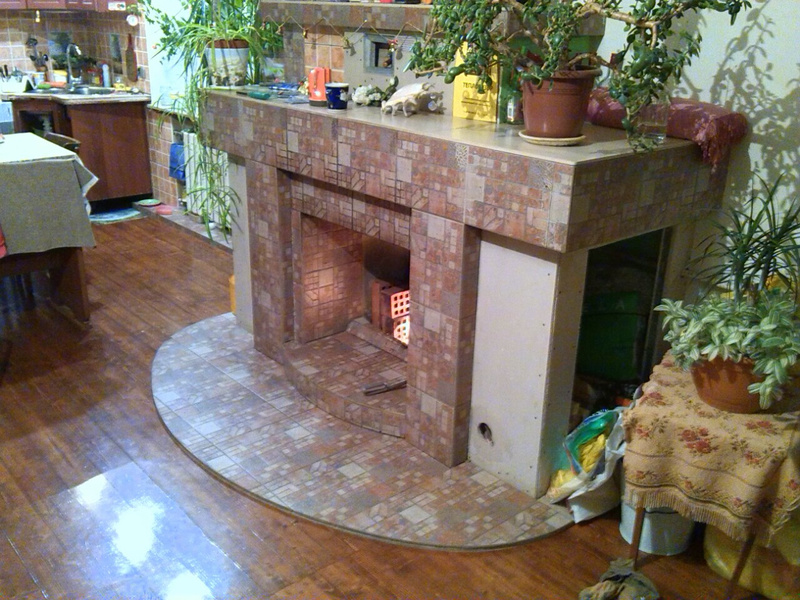

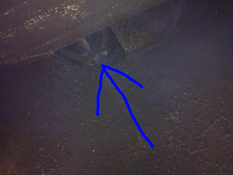

у меня камин вообще не имеет своего дымохода, а пристроен к дымоходу от котла (высота 12м), на высоте 3.5м (первый этаж, второй уровень). внутренний диаметр кирпичного дымохода около 25см, диаметр врезки 15см, вентиляционная оцинкованная трубка с заслонкой. сбоку к проходящему через этаж дымоходу сбоку пристроема топка глубина 70, диагональ 90. снаружи топка облицована обьемной конструкцией из гипсокартона, плитки и керамогранита. кирпича ушло менее половины поддона. всего на материалы тысяч 15 ушло, и неделя труда...
ТеплоХантер
ТеплоХантер
с права от камина кладовка для дров из гипсокартона. внутри топки лежит несколько кирпичей, так как обычно в нем жарим шашлык на решетке... пока виден гипсокартон по бокам и сверху, но будет облицовано деревом в цвет пола, пока руки не дошли...

ТеплоХантер
я и делал отделку. сначала топку сделал, проверил несколько раз как работает в разных режимах вместе с котлом, от которого дымоход, потом остальное сделал...
