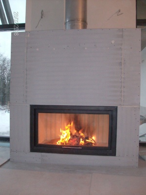

kaminman
Инфо краткое по топкам и каминам:
1. Все топки ( следовательно камины) условно можно поделить на три вида: отопительные, интерьерно-отопительные, интерьерные. При этом даже интерьерные могут очень хорошо отапливать, но не держат долго тепло. Интерьерные это как правило большие (шириной от80см до 2м и более) топки. Интерьерно-отопительные могут работать в разных режимах, соответственно либо давать только интерьерную красивую картинку пламени и минимум тепла, либо выдавать и максимум тепла. Например топка имеет в номинале 11кВт (тепловой энергии), а в максимале до 27кВт - размеры как правило таких топок в диапозоне от 70см до 95см. Отопительные топки в основном это от 50см до 80см шириной. Отопительные топки могут иметь не очень красивый вид, и толстые чугунные рамки, яркий пример таких топок это все топки скандинавских стран - Швеция, Норвегия, Финляндия. Кстати такие топки могут быть цельнолитые, что говорит о их высокой герметичности и прочности.
2.Теперь о материале. Многие думают что чугун лучше, чем сталь. На самом деле я бы разделил здесь вопросы. Что и в каких условия вы хотите получить? Кстати чугун тоже бывает разный, так вот каминные топки нужно выбирать из сфероидного чугуна,это чугун - предназначеннный для длительного( не ограниченного) горения, а не в коем случае не ламельного - который используется для изготовления посуды ( сковороды)))). На рынке есть такие топки и производитель и продавцы обязаны это указывать. Интерьерные топки как правило сами из КОТЛОВОЙ стали, но внутри могут быть футированы (выложены чугунными пластинами или шамотной керамикой). Котловая сталь выдерживает огромные температуры до 1500гр. Сталь очень пластична и быстро разогревается, что позволяет и быстро нагреть помещение. А пластины внутри топки затем сохраняют тепло. Чугунные топки дольше разогреваются, но и дольше отдают тепло, за счет своей массы теплоаккумулирующего материала. Если вы не постоянно живете в доме/даче , а приезжаете иногда, в том числе зимой, я бы посоветовал комбинированный вариант (сталь + чугун) -это белее комфорно.
3. Все виды топок могут иметь разные стекла: прямое (обычное), панорамное( выгнутое), призматическое, на две стороны, на три стороны, сквозное расположение- для двустороних каминов. Стекло - это керамика, как правило для Европы это немецкая фирма "Робакс". Сечайс их можно напилить в любой размер даже в Нск. Через стекло идет очень большое лучевое ( ИК) тепло - с помощью которого как правило можно отопить всё помещение в котором стоит камин или печь. А вот конвекционное тепло, которое, вырабатывается топкой и уходит вверх, лучше всего в зависимости от расположения камина направить в другие помещения. Все топки можно устанавливать как в пристеном варианте, так и в угловом. НО для углового более практично и интерьерно подходят панорамные и призмы, т.к. работают на все зоны данного и др. помещений.

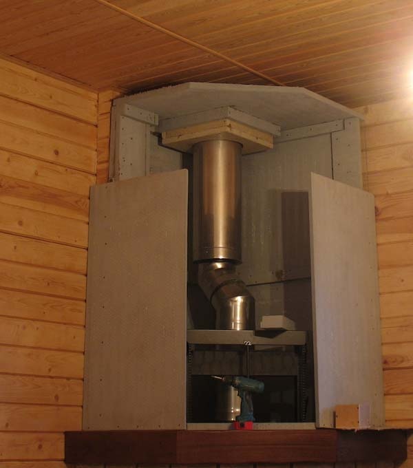

Про 25 см норматив есть??? Может я что то пропустил... Ссылку бы...
Вообще не увидел ни одной фото, на которой не нарушены противопожарные нормы.
Особенно про круглое отверстие в углу, деликатно "замотанное" фольгированным скотчем...
Клей на скотче горючий? Горючий...
Каково, спрашивается, вы его туда налепили?
И что толку от этих изоляторов если дерево подшивки потолка в 5см от внутреннего ствола трубы прошло???
Хорошо что правку постов делать нельзя. Пусть все смотрят.
Авторитетно подпишусь "ТАК ДЕЛАТЬ НЕЛЬЗЯ!!!"

Про 25 см вообще интересно стало, особенно со ссылкой на СНиП-ы - откуда автор это взял?
Добавлю выдержку из СНиП 2.04.05-91 "...Размеры разделок печей и дымовых каналов с учетом толщины стенки печи следует принимать равными 500 мм до конструкций зданий из горючих материалов и 380 мм - до конструкций, защищенных в соответствии с п. 3.84, б.... "

Есть действующий док-т:
С В О Д П РА В И Л СП
7.13130.2009
ОТОПЛЕНИЕ, ВЕНТИЛЯЦИЯ
И КОНДИЦИОНИРОВАНИЕ
Противопожарные требования.
Ты сам то читал???
http://www.pogaranet.ru/qa/809.html
Или только ссылку из книги продаж суда отправил???
Уточню: это минимальные расстояния!!! Больше - можно - меньше - нарушение!
PS нужно еще добавить, что расстояния в таблице приведены с учетом толщины стенки трубы(или печи), т.е. это расстояние надо еще дополнительно приплюсовывать... в итоге получаем искомые 38см (для защищенной от возгорания) и 50 см(для незащищенной от возгорания) стены(или потолка).
Причем меньше - НИИИЗЗЗЯЯЯЯ!
Кто тебе сказал что дымоход нужно засыпать керамзитом.

SibProgrammer
Че-то всю тему зафлудили. Между тем, я теперь знаю ответ на свой вопрос
У нас получилось от начала и до конца уложиться в 120 рублей.
Фотки - ниже
P.S. Теперь вот новая проблема - где бы дров прикупить сухих маленько?
У нас получилось от начала и до конца уложиться в 120 рублей.Фотки - ниже

Vinni2
Оказалось камин-довольно простая штука. Сложил собственноручно, пользуясь только рекомендациями интернета. Вышло недорого. Основные деньги это облицовка. А так кирпич и кладочный состав-копейки.
Получилось довольно хорошо. Разгорается моментально, что меня удивило. Видимо залог успеха, это высокая труба, соответственно хорошая тяга.
