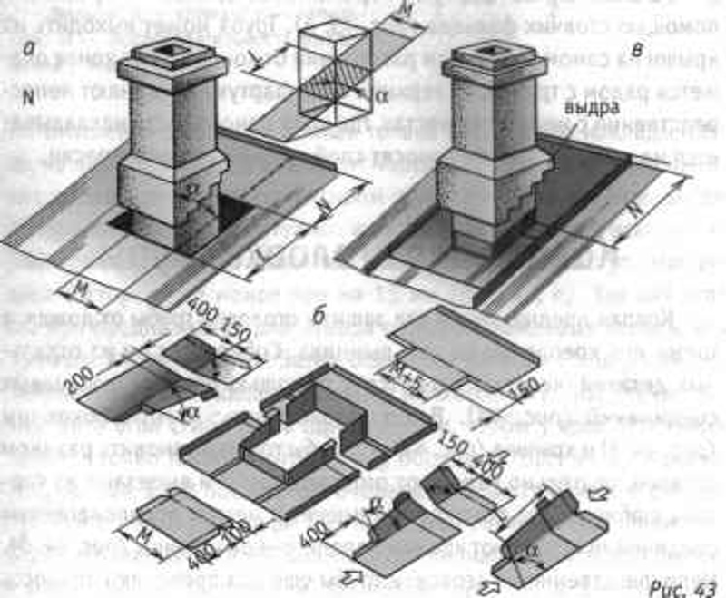

Воротник трубыЧто за порно?
наверное ссылка умерла.У меня так и сделано. Заливает сверху - шифер волнами на оцинковке и на эту оцинковку заливает. Только еслиметровую оцинковку сделать... Но както это неправильно
У меня так и сделано....Ой, а я вообще по другому думал, это через фартук чоли переливается, или опять не так понимаю.
"Выдра" (чтобы вода по трубе не стекала) есть?
Насколько я понял - нету. Но нужна обязательно.
А так - решается дополнительным куском шифера.
Смысл в том, что нижний фартук ставится на свой ряд (тот ряд, в котором дырка под трубу) шифера сверху, а верхний фартук - тоже на свой ряд сверху и сверху нижнего фартука, но при этом обязательно заводится под вышележащий ряд шифера (тот, что ближе к коньку). Ну или под дополнительный кусок шифера, который заводится под вышележащий ряд шифера.
Расстояние ниже "выдры" и до ската оштукатуривается вышеозвученными растворами с добавлением асбеста.
Всё. Попадание воды полностью исключено. Проверено временем.

шифер волнами на оцинковке и на эту оцинковку заливает. Только еслиметровую оцинковку сделать..Если с шифером напряг - придется метровую вырезать.
.......нижний фартук ставится......шифера сверху, а верхний фартук - тоже сверху и сверху нижнего фартука, но при этом обязательно заводится под вышележащий ряд шифера......Если как Вы предлагаете, то конечно можно приподнять обрешотку до уровня верха шифера, нижний фартук (лист) понятно как сверху на шифер положить (края подогнуть по волне для красоты), верхний тоже понятно как можно сверху и подвести "корытком" под вышележащий (лист в чистоте краить придётся по месту, т.к. для того что бы сделать "корытко" и продольные края получились ровненько, верхняя сторона верхнего фартука (листа) должна быть больше чем нижняя), короче мне понятно как можно.
Расстояние ниже "выдры" и до ската оштукатуривается.......
А тогда зачем штукатурить нижний лист, скат обеспечен. от снега запенить нахлёст листа на шифер и всё, ну и нахлёст верхнего шифера на верхний фартук (лист) тоже запенить, вокруг трубы асбест.
Штукатурится не лист, а участок вокруг трубы и примыкающих к ней отгибов фартука под "выдрой" .
Основное преднозачение этого мероприятия - сделать замок, и чтобы ветром снег/дождь за фартук не задувало.
Обрешотку поднимать необязательно, т.к. цепляется это хозяйство главным образом за трубу и лежит на шифере.
