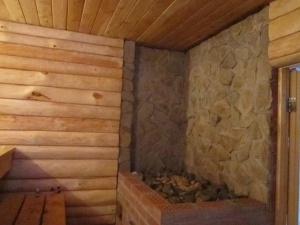

Искусственный камень, уложенный на термостойкий клей на печь из кирпича отваливается. Нужен совет, на что приклеить.
Может качество клея низкое? попробуйте найти свежий. А возможен и брак, было такое.
Вечно держаться будут только израсцы, но они монтируются сразу при кладке печи. Клеить на голый кирпич без подготовки - отвалится быстро не зависимо от клея. На отделочном камне однозначно делать насечки, желательно болгаркой чтоб не поколоть. Любая облицовка (кроме израсцов) будет требовать ремонтика, например раз в 5 лет одна плиточка будет отваливаться, особенно в местах интенсивного нагрева.
