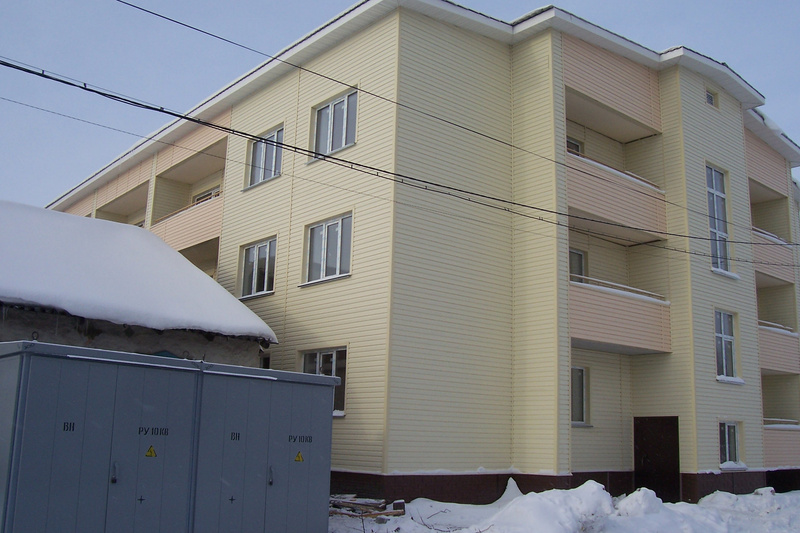

Может быть показалось, что я сгущаю краски и хаю материал почём зря, поясню: цель не в этом, цель докопаться до истины вот в чём: озвученные ТСом материалы стоят приблизительно одинаково, и при схожей плотности (500 и 450) имеют одинаковую теплопроводность (в пределах единиц процентов, то есть технической погрешности), но вот прочность на сжатие у сибита В2,5 (по крайней мере так декларируется), а прочность полистиролбетона В1,5-В2, то есть на уровне нормальных неавтоклавных собратьев, стоимость которых процентов на 30-40 меньше, но хороших неавтоклавщиков ещё поискать, не даром там тоже хватает неоднозначности.... Вот и пытаюсь (почти клещами) вытащить из заинтересованных продвиженцев хоть какие то положительные аргументы, а в ответ лишь эмоции и чайники. Хорошо, фотки появились, глядишь и факты наконец-то откроются.
Уважаемый, serg613, Вы явно не просто так сфоткали этот дом и не взглядом со стороны определили тип плит и плотность блоков. Тогда позвольте задать Вам несколько вопросов, и хоть раз ответьте в тему и конкретно:
1. Проект дома кто-нибудь делал? Про плотность понятно, а вот какая прочность блоков в этом проекте заложена, стены несущие или бетонный каркас, если несущие, то как исполнен армопояс (вес плит возьмём из справочников и посчитаем нагрузки).
2. Дом трёхэтажный и судя по всему не для индивидуального проживания, значит госкомиссия предполагается, значит на блоки были предъявлены паспорта качества. ВОТ это именно тот документ, цифры из которого представляют максимальный интерес, это цифры, обременённые ответственностью поставщика, поэтому объективные. Ну сделайте наконец по человечески грамотную рекламу, ведь скан паспорта качества и даст нам знать имя сего достойного (без шуток) производителя.
3. Должно быть в проекте (или в приложении к нему): Расчёты теплового сопротивления стен. Очень хотелось бы посмотреть на данный документ, готов заплатить за ликбез, если надо.

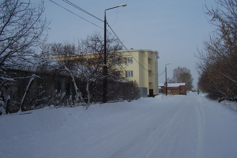

Я судя по фоткам, думаю что проект кто нибудь да делал. Стены несущие без армопоясов.
Судя по всему с госкомиссией будут проблемы т.к. подозреваю что дом стоит в частном секторе на землях ижс (а такие строить низя) и подключён в поселковую сеть без одобрямс по мощностям, квартиры продаются как доля в общей собственности ну и т.д. исполнительной доков для гасна наверное тоже нет. Может я конечно и не прав, но так на такой самострой это всё похоже. И цоколь кстати считаю должен быть точно из кирпича-однозначно.

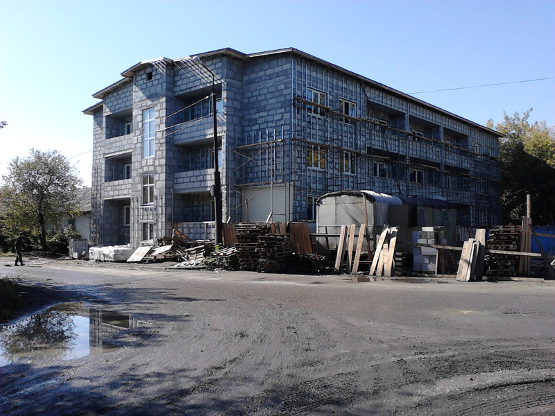

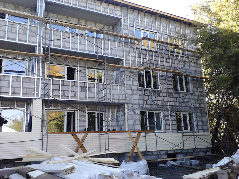

, ловко вы судите по фоткам! Стены несущие с армопоясами, только ктож на улицу то бетон выставляет, зачем эти мостики холода? Наружная стена выполнена толщиной 400мм, в такой армопояс прячется легко.С госкомиссией проблем нет, дом сдан с недоделками, не подключены эл.мощности, (есть проблема и практически решена, идет подключение).
Дом построен под расселение из бараков (один из них видно на фото слева от дома) по федпрограмме расселения, но чтоб не проходить экспертизу застройщик купил участок, построил дом а затем мэрия за деньги на расселение выкупает квартиры, вот так как то хитро.
Насчет цоколя из кирпича однозначно не согласен, что такое полистиролбетон ? - это по сути бетонный блок с пустотами образованными гранулами полистирола, и что у нас есть запрет на цоколь из бетона? это не шлакоблок и не силикатный кирпич. У самого септик сделан из этих блоков, 4-й сезон в эксплуатации, летом откачивал, уровень держит, разрушений нет, среда там не айс.
По поводу горючести - не сможете вы его поджечь, как не пытайтесь. В 2005 году Новосибирские пожарные на него выдали Г0, потом прочитали ГОСТ и заменили на Г1.
Мое отношение к дому - проект ПД и Р. Подготовкой и сдачей исполнительной документации не занимался, потому у меня ее копий нет. Чьи блоки отвечу в личку, если интерес появиться у кого.
Так как экспертизу проект (официально) не проходил, теплорасчет выполнен в програме "Теремок", думаю он мало интересен, так как каждый сможет повторить, полистиролбетон в ней присутствует.
