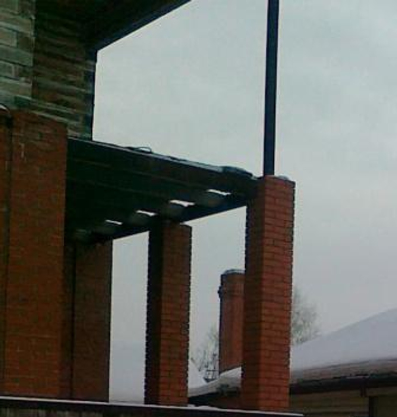

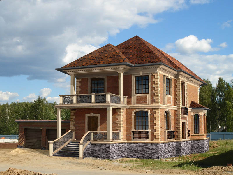

Имеем 2х этажный кирпичный строящийся коттедж,
необходимо пристроить крыльцо главного входа, при чём крыльцо (2*3м) решили сделать с 2-мя квадратными колоннами из облицовочного кирпича (желтый красноярский (Сиб.элемент)), при чём на колонны ляжет нагрузка балкона (швелера по периметру пола балкона , ну и сам монолит пола) и элемента крыши.
Вопрос в чём : Достаточно кирпичной кладки в 1,5кирпича (или в 2 кирпича) или кир.кладку колонны надо усиливать арматурой или вшелером внутри (сваривать конструкцию из швелеров и оболжить обл.кирпичём)?
На фото примерный вид крыльца с колоннами
В 1,5 кирпича с армированием кладочной сеткой через каждые два ряда, соблюдая перевязку порядовок. (картинки перевязки в инете)

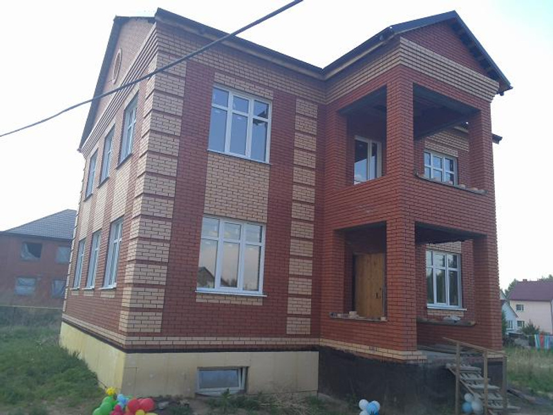

А можно подробней по технологии, начиная от фундамента крыльца до крыши:Фундамент П-образный (в плане), как я уже писал, отливали его уже после того, как был готов основной периметр. При заливке заанкерились в основной фундамент арматурой не помню марки, либо 12, либо 14 в нескольких точках. перекрытие скажем так первого этажа - монолит с опиранием на три стены (все три палочки буквы П), перекрытие второго этажа - две коротких ЖБ плиты-пустотки, лежащих на перпендикулярных к дому пролетах. Сами колонны в 1,5кирпича ничем не армированы внутри, только обычная арматура-просечка для облицовки. Кладка прилегающих к дому колонн достаточно часто связана со стенами заранее выпущенной из них просечкой. Т.е. крыльцо у меня фактически отдельностоящее сооружение.
форма фундамента, как связывали с домом (на уровне фундамента и балкона), чем армировали, чем усиливали колонны (у Вас по-моему в1,5кир?), вообще поподробней можно
У меня примерно такая же конструкция будет, только полегче. Не будет колонн вдоль дома (т.е. будет не 4 , а 2 колонны), кладки по периметру балкона почти не будет, только вдоль монолита пола балкона, ограждение балкона - кованное.Ну да, конструкции у нас с одной стороны похожи, с другой - совсем разные. У меня 4 колонны как раз и придают крыльцу самодостаточность. У вас конструкция не позволит совсем отсечь крыльцо от дома т.к. перекрытие балкона обязано опираться на основную стену, иначе просто не на что. Поэтому, ситуация нетривиальная. Лучше перестраховаться и проконсультироваться с конструктором, а не такими-же домовладельцами. Обратитесь к КОЛО, это как раз его специфика.

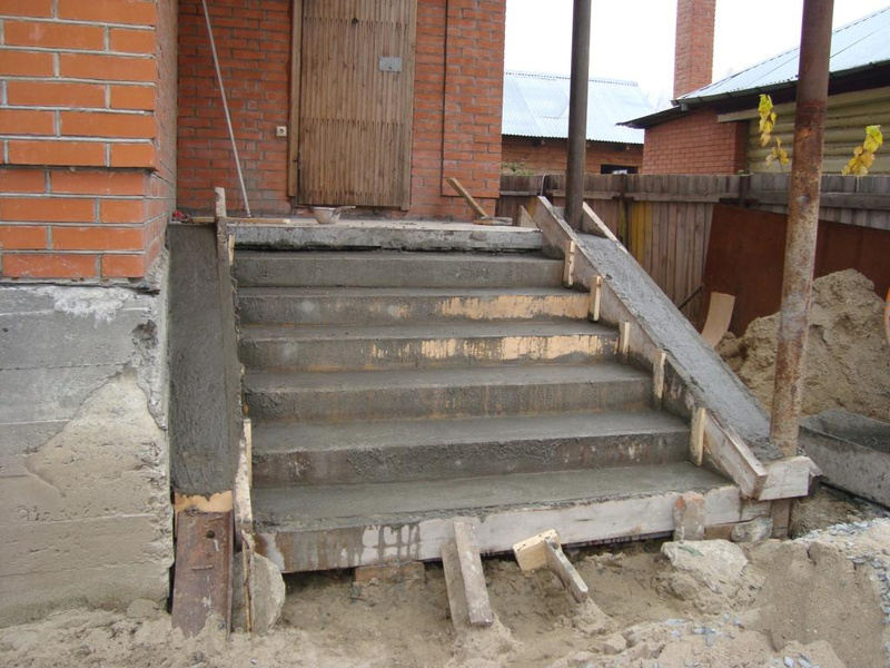

Сделал так.. вырыл яму 0,7х0,7 сверху.. 1,0х1,0 снизу... глубиной 2,5м (даже глубже чем фундамент дома..)
внутри труба 119мм... снаружи обложено кирпичом... закладные под крепление поручней.

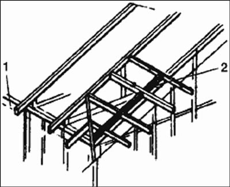

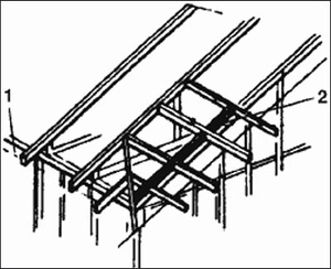

Два года стоит нормальноСвесы с кровли - негодятся такие.
Надо по 75 см хотябы.
По торцам для свесов балки нужно выводить (см.картинку).
Так - по обрешетке это халтура, либо незнание. Очень слабое место получается, да и опасно для жизни, по большому счету.
