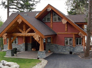

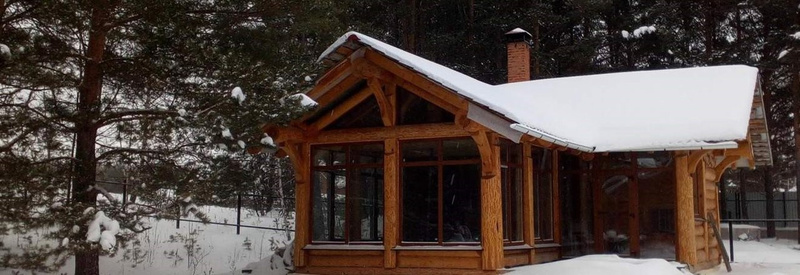

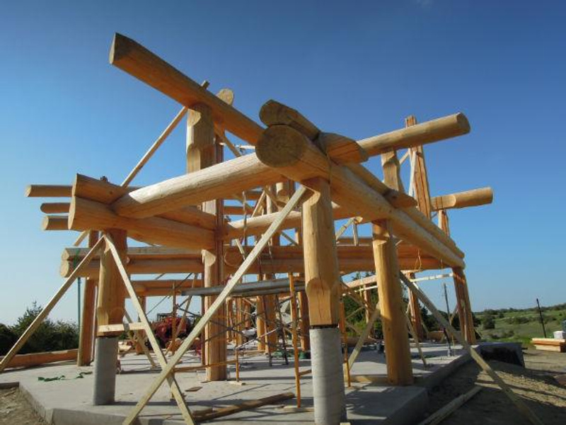

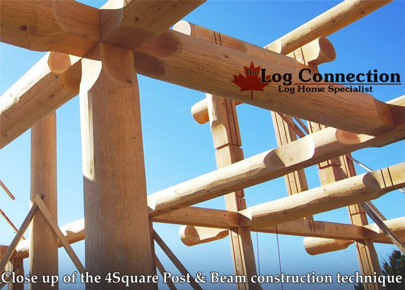

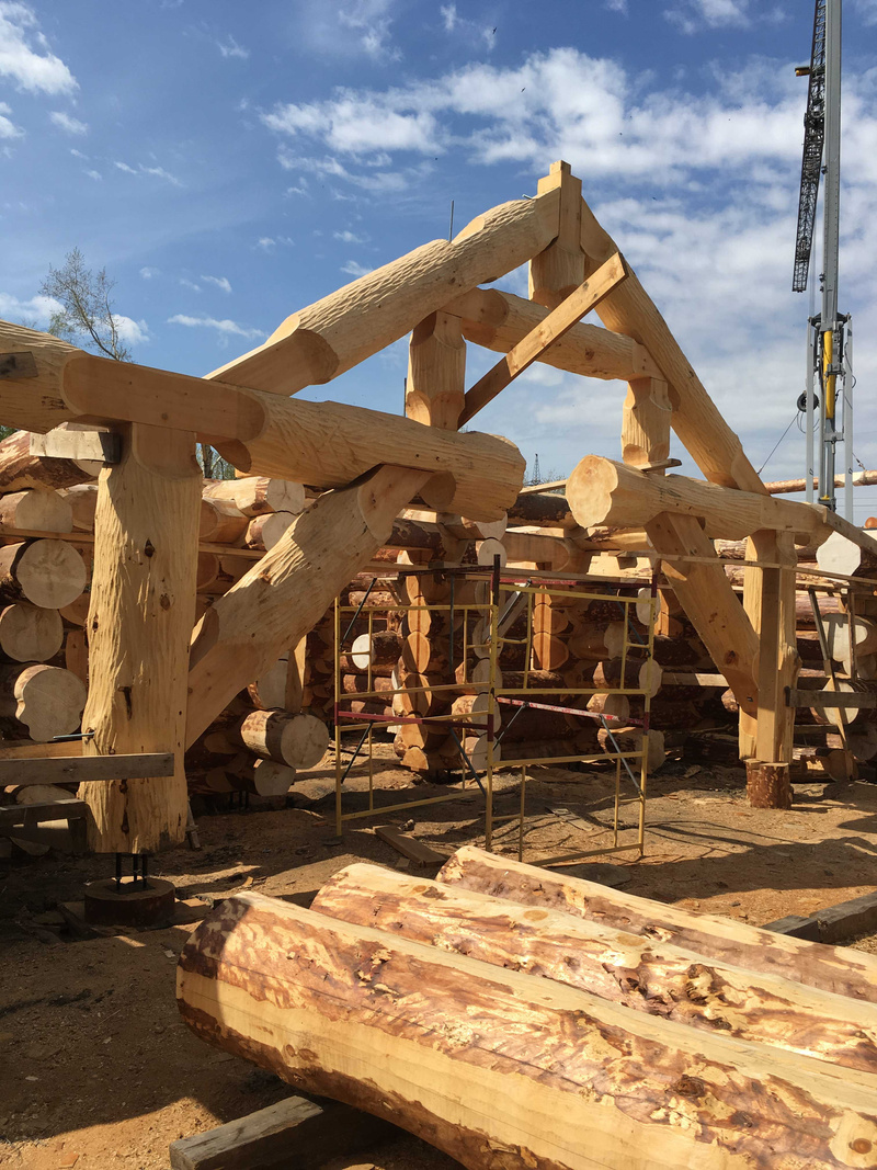

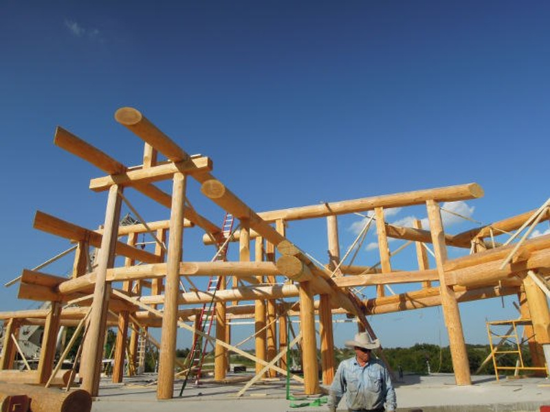

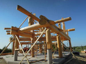

Есть хотелка-построить по технологии столб-бревно.Начинать лучше с небольшого-есть заказ на гараж с жилой мансардой(будет заменой полноценному гостевому дому).Есть знания по технологии и небольшой практический опыт.Хотелось бы услышать мнения и рекомендации опытных строителей каркасников по утеплителю(минвата?эппс?эковата?может быть еще что-то?).И приглашаю к обсуждению не только профи,а и всех форумчан о целесообразности таких строений в наших сибирских условиях,есть ли интерес и спрос на эту технологию?

почему нет ,там между столбами ставится обычный каркас из досок с утеплителем это как раз не сложно а вот рассчитать и собрать силовой каркас из бревен большого сечения или бруса это довольно сложно, без крана никак .А для себя строить это просто супер красиво выглядит . Мне кажется если бы несколько домов было уже построенных то люди с деньгами заказывали бы точно, смотрится гораздо круче клееного бруса и точенки. В Москве есть вроде несколько домов подобных . И еще фрахверковый небольшой достраивают

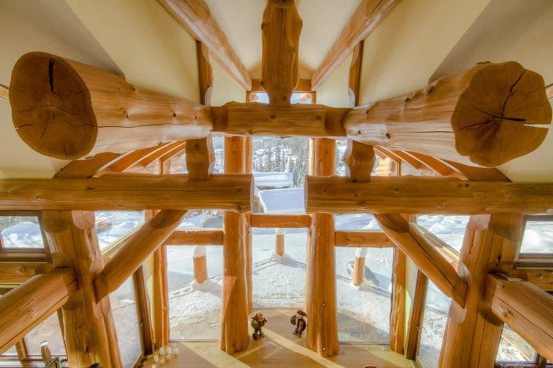

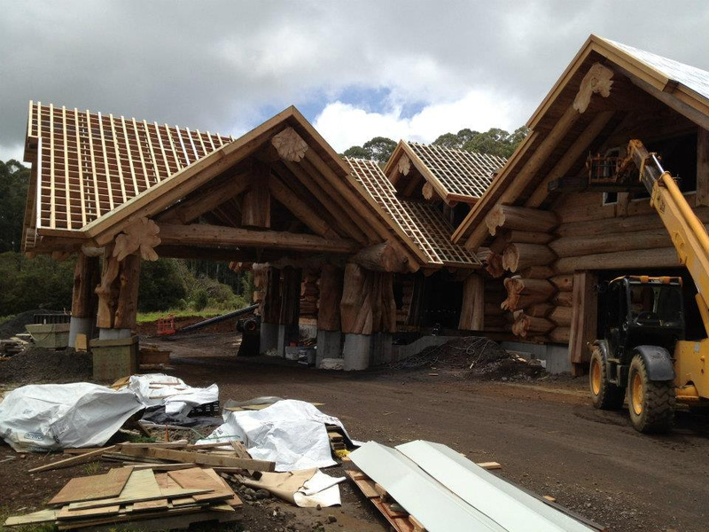

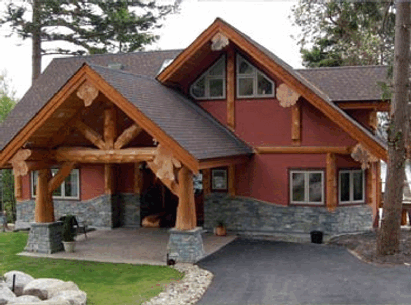

Дом в стиле пост энд бим выгодно отличается от обычного каркасника респектабельностью и способностью выдержать повышенные нагрузки(хотя наверное никто их и не расчитывает)все узлы сопряжения через шип-паз.так же применяются укосины.

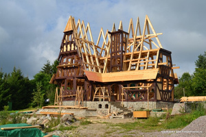

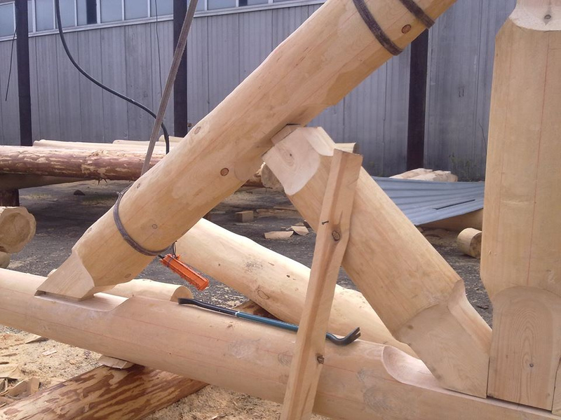

Друг,этот самый пост энд бим,не что иное,как обычный фахверк тока распонтованый.И в узлах его все его проблемы,которые и порождают малораспространенность и дороговизну исполнения.

Рспонтованый,это значит,что дофига декоративной нагрузки,совершенно не требующейся конструктивно, серьезно увеличивающей бюджет.Тот же самый дом,в чисто брусовом конструктиве- совершеено другая смета.Разница и есть понты.Хотя кому-то-" хороший понт,дорогого стоит"(с)
