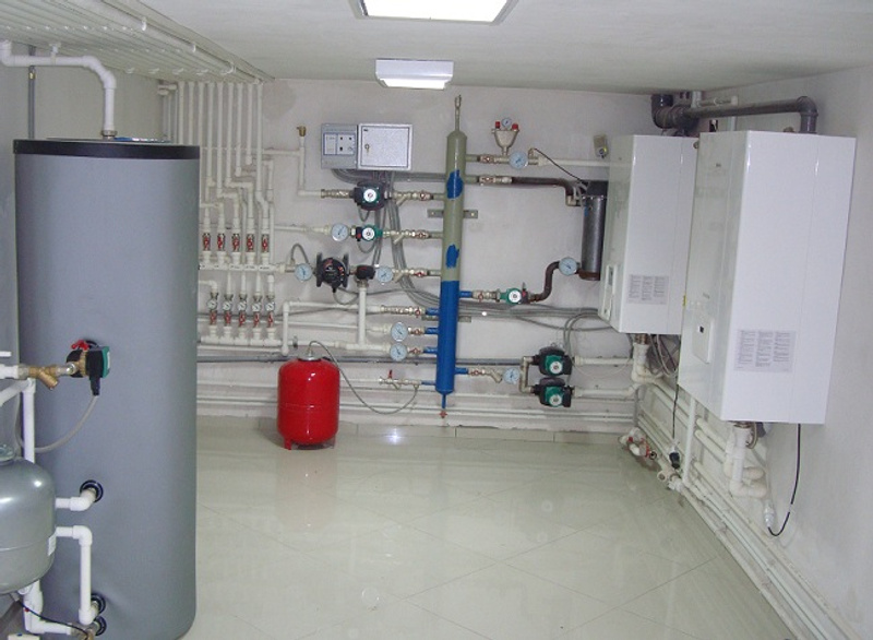

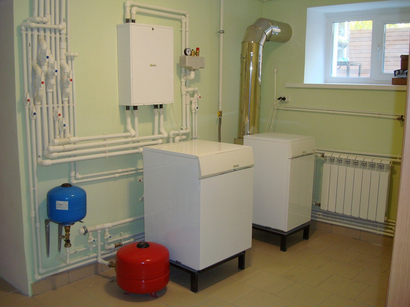

на втором фото сколько обошлась котельная, и какие там котлы стоят (по мощности)

на втором фото как раз относительно бюджетная котельная.
Котел беретта с открытой камерой,31 или 38 кВт уже не помню
бойлер беретта 120 л
гадравлическая стрелка беретта (теплый пол и радиаторы)
термогидравлический распределитель нужен когда объединяют несколько котлов или много разных потребителей (на первой фотографии недокрашенная сине-серая вертикальная труба) . объединено 3 котла и 3 разных потребителя.

котел, бойлер , дым. труба, стрелка , насосы, арматура , gsm контроль вышло около 170 без работы.
