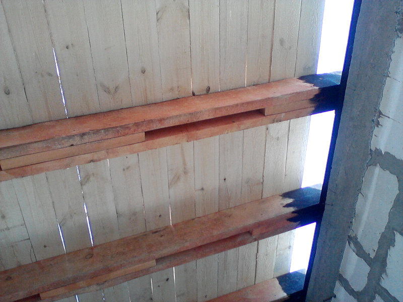

Нужно утеплить холодный чердак, сейчас лежит 4 соя утеплителя, но походу этого мало, постоянно образовывается иней (снег) куржаки и весной все тает на 2й этаж.
Балки перекрытия двойные, в них тоже проложен утеплитель. Но похоже этого мало.
Вот думаю если оставить один слой своего утеплителя и распылить 15 см задувной ваты хватит этого или нет? и вообще может плитный или рулонный утеплитель лучше?
Дровосек
.....сейчас лежит 4 соя утеплителя..........в них тоже проложен утеплитель.......И сколько итого в см? Я склоняюсь к никакому качеству работ. Пароизоляция присутствует?

нижней слой пароизоляция, 20см утеплителя, в прошлом году еще сверху пленка( толи паро изоляция, толи ветро защита) лежала, но вся примерзла и слоем льда покрывалась, убрали ее......сейчас лежит 4 слоя утеплителя..........в них тоже проложен утеплитель.......И сколько итого в см? Я склоняюсь к никакому качеству работ. Пароизоляция присутствует?
sergsam
Вы планируете не переделывать пароизоляцию, а просто поменять минералиную вату на органическую. Что Вы хотите получить, меняя шило на мыло? Паропроницаемость и тепловое сопротивление у них одинаковое, разница только в том, что напыляемая безшовная. Просто переложить существующую, исключить щели и результат будет одинаковым, зачем тогда дополнительные расходы? Разбирайтесь с пароизоляцией и перекладывайте тот утеплитель что есть. Затрат всего на работы и новую пароизоляцию. Не забывайте, что деревянные балки в поперечном сечении тоже пропускают пар. Никаких щелок не допускайте, все проклеивайте хорошим скотчем. Хотя я бы содрал все, что там есть и напылил ппу -единственный бесшовный, паронепропускающий и самый теплый утеплитель., правда и самый дорогой.

Вариант самый дешевый но трудозатратный : снять утеплитель, по старой пароизоляции сделать, положить еще одну из полиэтиленовой пленки 200мк с проклейкой всех швов, балки тоже нужно изолировать , положить старый утеплитель и добавить еще мин 10см , 20см для Новосиба это мало . Вариант 2 :убрать ваш утеплитель и задуть 30см эковаты не трогая пароизоляцию она для эковаты не критична. У меня была подобная ситуация : было 25 см минваты и был сверху куржак , правда не много и весной вода никуда не текла , я добавил еще 10см минваты куржака почти не стало и стало ощутимее теплее.

получится такой пирог: натяжной потолок, потом пароизоляция, потом черновой потолок (доски), балки перекрытия (между ними старая пароизоляция и утеплитель20см), потом еще рулонный слой утеплителя поверх кинуть , и верх ветрозащита
sergsam
Минуточку, планируется натяжной потолок, а если в нем не устанавливать решетки (продухи), то это будет лучшая пароизоляция, не так ли? Ну а потом эковата раз уж она менее требовательна к пароизоляции, то пусть так и будет, мы же часто не можем поменять решение, потому что оно "наше" . Ну и если позволите рекомендацию, пусть Вам задуют вату профессионалы и пусть в договоре будет прописан конкретно Ваш "пирог", и прописана ответственность исполнителя за появление куржака, за прорехи утепления если таковые будут выявлены тепловизором.

Деревянные конструкции нельзя "одевать" в пароизоляцию с обеих сторон. Как правильно, снизу (потолок) или сверху, не знаю. Скорей правильно снизу на потолок нашить.
Student555555
Натяжной потолок не будет пароизолятором. По плинтусу потолка возможны небольшие зазоры.
пароизоляция устанавливается с внутренней стороны дома, чтобы препятствовать попаданию пара из комнаты в подкровельное пространство. А с внешней стороны устанавливается влагозащита, от попадания влаги снаружи. И не забывать про вент.зазоры, согласно руководства производителя.
Автору: искать проблемы в установке старого утеплителя... утеплителя не мало, он не правильно уложен или защищен. Хотя, конечно, непонятно что за утеплитель и какова его теплопроводность.
