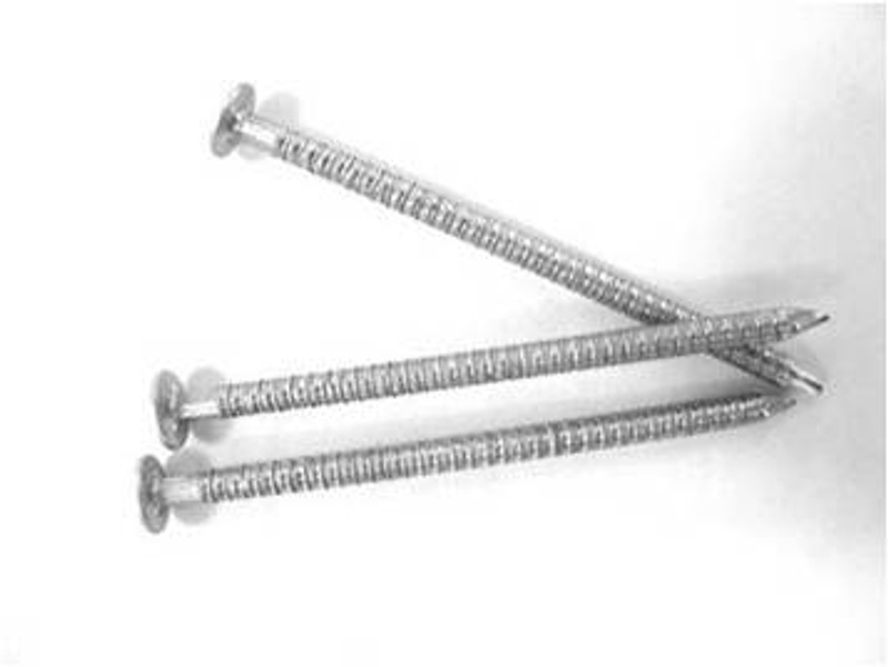

Это не клееный брус!
А сплоченные доски , причем алюминиевыми гвоздями.
Клея нет.
Клея нет.

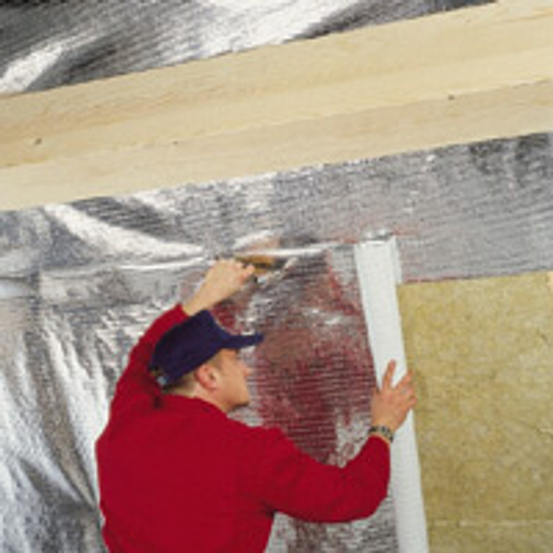

1 "пароизоляционной мембранной пленкой,". Что за зверь?

1. Пароизоляционные мембраны для нового строительства и ремонта зданий имеют нулевую паропроницаемость. Их основная задача – предотвратить проникновение влажного воздуха на поверхность теплозащиты конструкций.

"Мембра́на (от лат. membrāna «пергамент») — плёнка, выступающая обычно как полупроницаемый разделитель сред (в том числе как оболочка) или как колебательная поверхность."
В данном конкретном случае паронепроницаймая пленка. Частный случай пароизоляции - мембраны с переменной паропроницаемостью весьма редки. Используйте термины правильно.
