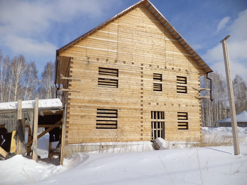

Есть дом, брус 150*150. Габариты понаружи 9*16*13. Хочу его утеплить 50мм мин плитой и зашить сайдингом. За вычетом окон получается 270 плит 1*0,5*0,05
Технологию утепления изучил
Но вот в обзорах "утепляев" запутался. Плотность. производитель. Цена.
Но это пол беды
С сайдингом вообще полный непонят. Предпочтения на "завалинку" металл (0,5-1м примерно) дальше пластик. И тут вопрос, какой нормальный будет чтоб не коробило от температур, но и не мега дорогой.
Ну и у кого может сдаст поставщиков чтоб со скидкой взять?
Но это пол беды

спасибо за ответ. читал инструкцию по сайдингу, там написано макс расстояние между направляющими 40см, а плита идет 50см, это плиту придется обрезать или на 10 см можно забить?
Хм....
1. Используй металлические направляющие с кронштейнами (резать ничего не надо).
2. Покупай ТИМ с размерами 100Х600 или 1200х600 и режь без отходов под шаг 300 или 400.
Делайте так, чтобы плита между направляющими плотно сидела
кстати да, 600 пополам можно порезать.

Откройте, пож-ста, секрет, как считали, что у вас получилось 145 кв.м. при размерах 9*13*16?
Я без подвоха спрашиваю, просто сейчас для себя тоже утепление считаю так:
у меня площадь стен 10,5 (длина)*5,55 (высота)= 58,275 кв.м. Стены 4. Значит общая площадь стен 233,1 кв.м
Плюс у меня не мансарда, а крыша, соответственно с лицевой и задней стороны тоже утеплителем обкладывать, получаем еще 28,05+28,05 = 56,1 кв.м. Итого 289,2 кв.м. утеплителя.
А у ТС дом поболе будет, а кол-во материала сильно меньше.
У меня прямо мозг взрывается.
Для наглядности фото.
Подскажите, правильно ли теперь от полученной цифры (282,6) отнять площадь окон и дверей и прибавить погрешность, чтобы получить кол-во необходимого материала?
Какой толщины лучше использовать утеплитель для дома из бруса 150*150, предназначенного для постоянного проживания? Отопление газовое будет.
Буду сильно признателен за ответы

старый2000
Для наглядности фото.Посчитали правильно, толщина утеплителя должна быть такая, что бы так называемую точку росы, поместить в утеплитель.

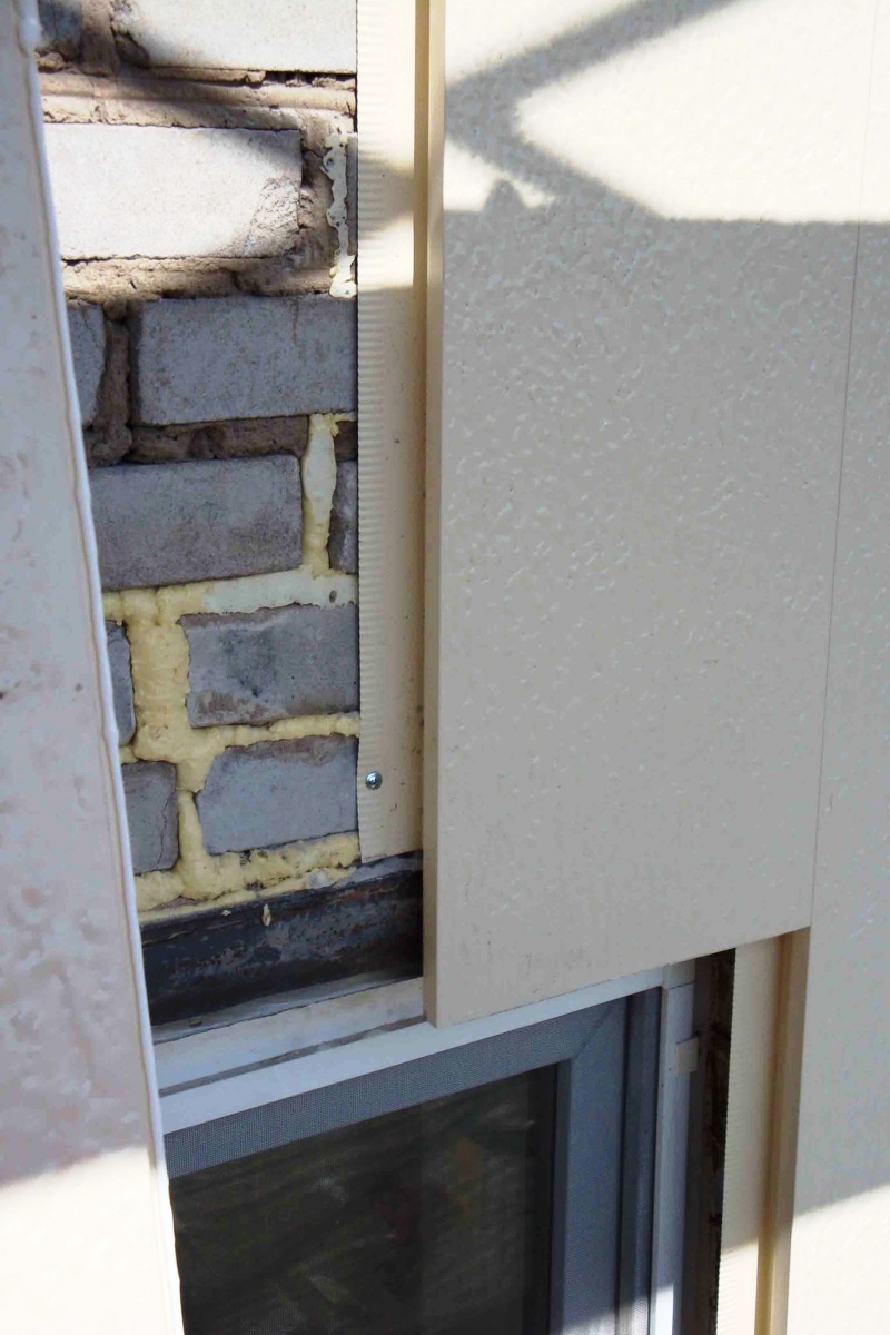

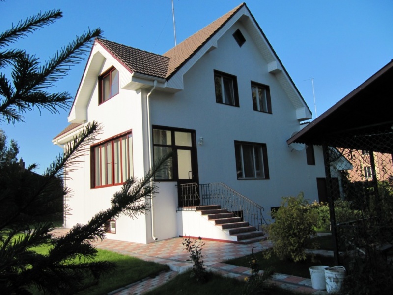

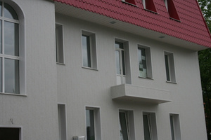

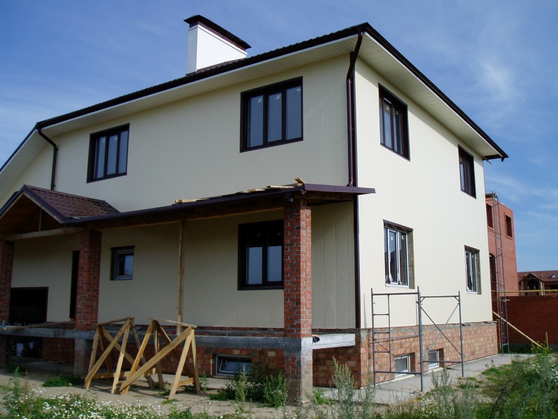

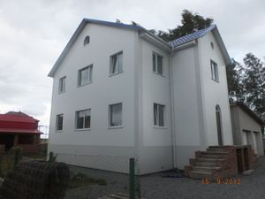

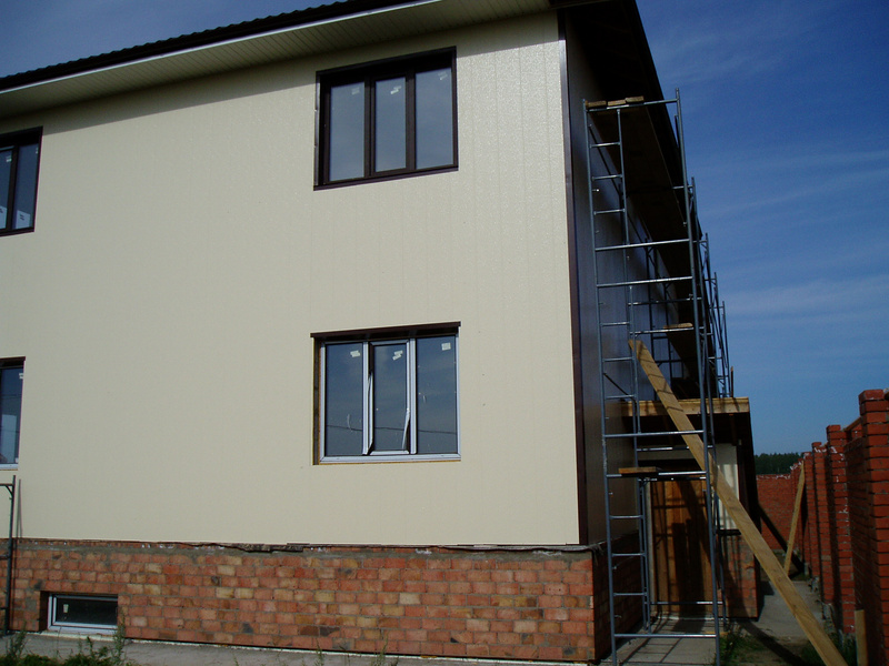

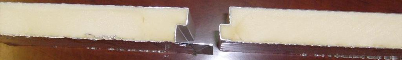

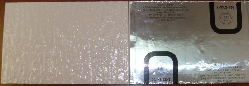

Панели "АЛПАН" - это алюминиевая панель с пенополиуретановым наполнителем и алюминиевой фольгой. Относится к навесным вентилируемым фасадам. Используется для внешней отделки зданий. По теплопроводности заменяет метровую кирпичную кладку. Ширина панели составляет 300 мм, толщина 40 мм, длина возможна от 2200 мм до 12000 мм (режется под размер).
В панелях уже есть утеплитель - это пенополиуретан. Да, Вы правы, это без дополнительного утепления. Сами панели не могут ничего согреть, так как являются тепло-сберегательным материалом. Допустим, без панелей, все тепло от стен уходит "на улицу", а при помощи панелей, около 40% выделяемого тепла от стен остается в промежутке между стеной и панелью. Тем самым идет экономия по обогреву помещения....
На мой взгляд, Ваш АЛПАН - одноклассник винилита (например, здесь), в т.ч. по цене. Только у винилита снаружи натуральная каменная крошка, а не крашеный алюминий. Думаю, тут на вкус и цвет. Еще вызывает вопросы прочность поверхности у Ваших панелей, с учетом того что там только жесть 0.5мм. А еще стыки видны.

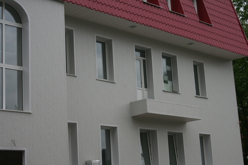

А можете показать фотографии панелей которые под штукатурку? Так чтобы вблизи, и видна была фактура.
Тут немного другая конструкция. Винилит, как я понял из ссылки, это композитный материал, который может повторять все изгибы несущей стены, но под него необходим дополнительный утеплитель. В АЛПАНе же утеплитель уже встроен в панель и поэтому несет роль не только как декоративное оформление дома, но и помогает сберечь часть уходящего от стены на улицу тепла. По поводу прочности, при погрузках в фуру, мы ходим по ним и они не мнутся. Их можно только поцарапать и не более. Конечно, при желании можно и батарею радиаторную разогнуть, поэтому панель тоже можно помять, но для этого надо постараться...
Стыки при правильном монтаже не видны, я имею ввиду боковые стороны панелей, которые входят паз-в-паз. А по существу, да, я с Вами согласен, каждый выбирает продукцию на свой вкус.

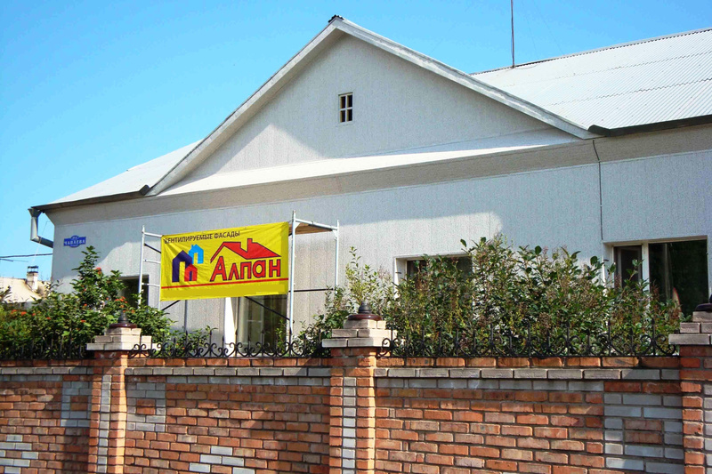

Если Вы из Новосиба, могу написать адреса, где находятся дома отделанные АЛПАНом, либо могу привести образец продукции лично к Вам. Вам это подходит?
Я так понимаю если Ваш фасад вентилируемый, то брус + вентилируемая прослойка водуха (незамкнутая) + тёплая панель, правильно понимаю.
Правильно понимаете. От земли надо будет отступить на 1-2 см при монтаже. Данный зазор зимой как правило заметается снегом и тем самым доступ холодного воздуха затрудняется. В результате, в промежутке между стеной и панелью находится теплый воздух и тем самым происходит сбережение тепла стены дома. Как-то так....
В АЛПАНе же утеплитель уже встроен в панель и поэтому несет роль не только как декоративное оформление дома, но и помогает сберечь часть уходящего от стены на улицу тепла.Да бросьте, утеплитель по внешней стороне вентфасада - практически не играет никакой роли. Эффект от утеплителя будет снижаться, как минимум, в несколько раз выдуваемым через вентфасад воздухом. Ну и толку от 1.5-2 эффективных сантиметров утеплителя, если для сибири надо 10-15 см? Все равно теплоизоляцию делать.
А если вентфасад перекроется снегом снизу - то перестанет выполнять свою функцию (отвод пара), так что вреда от такого инцидента гораздо больше, чем пользы.
А декоративная функция - да, интересна (если стыки не видны). Просто на сайте есть фотки зданий, так вот там стыки видны (не явно, но видна полосатость). Может все-таки есть фотки вблизи? Привозить не надо, просто выложите, пожалуйста.
Я Вас понял. Завтра пороюсь в компе. Постараюсь найти. Выложить на форуме или электронку сообщите?

Вот и скажите честно: ППУ служит только для придания конструкционной прочности панелям. Без сказок про метр кладки и отражение всего тепла.

ППУ придает прочность панелям, без этого никуда. Тепло все не отражается. Как я уже писал выше, происходит сохранение только части тепла выделяемого стеной (порядка 40%, не более). Крепится на кронштейны и уголок 40*40 оцинкованный. Что там дальше по списку:по горючести Г1- Слабогорючий, В1- Трудновоспламеняемый, Д2- С умеренной дымообразующей способностью, Т2- Умеренноопасный по токсичности продуктов горения. Вроде ничего не упустил.

"Крепится на кронштейны и уголок 40*40 оцинкованный. "
Как решена проблема электротехнической коррозии гальванопары оцинковка/Ст3/алюминий?
"Вроде ничего не упустил."
Упустли: КТО, огнестойкость.
но и помогает сберечь часть уходящего от стены на улицу тепла.Очень призрачный процент. Тем более - в системе НВФ.
Это декоратиывные панели. Утеплитель там только для заполнениея пространства между жестянками.
можно и батарею радиаторную разогнуть, поэтому панель тоже можно помять, но для этого надо постараться...От точечного удара (например лестница упала) - останутся вмятины/царапины..
И их никак не отремонтировать. Только менять панель.
ЗЫ. Вы забыли указать тот факт, что данную систему можно применять только для стен плотностью более 600 кг/м3 .
Как решена проблема электротехнической коррозии гальванопары оцинковка/Ст3/алюминий?Смотрю альбом тех.решений, вроде никаких особых антикоррозионных решений не вижу. Сталь коррозионностойкая, заклепки с алюминиевой гильзой. Зона контакта - насколько вижу, не только заклепка. Алюминий должен корродирировать, когда зона контакта намокнет и/или загрязнится. Впрочем, может, я что-то упустил? Фасадчик, скорректируете?
Используется паронитовая покладка, заклепки нерж/нерж А2. По огнестойкости, я же написал вроде, Г1. Класс пожарной опасности КМ 2.
