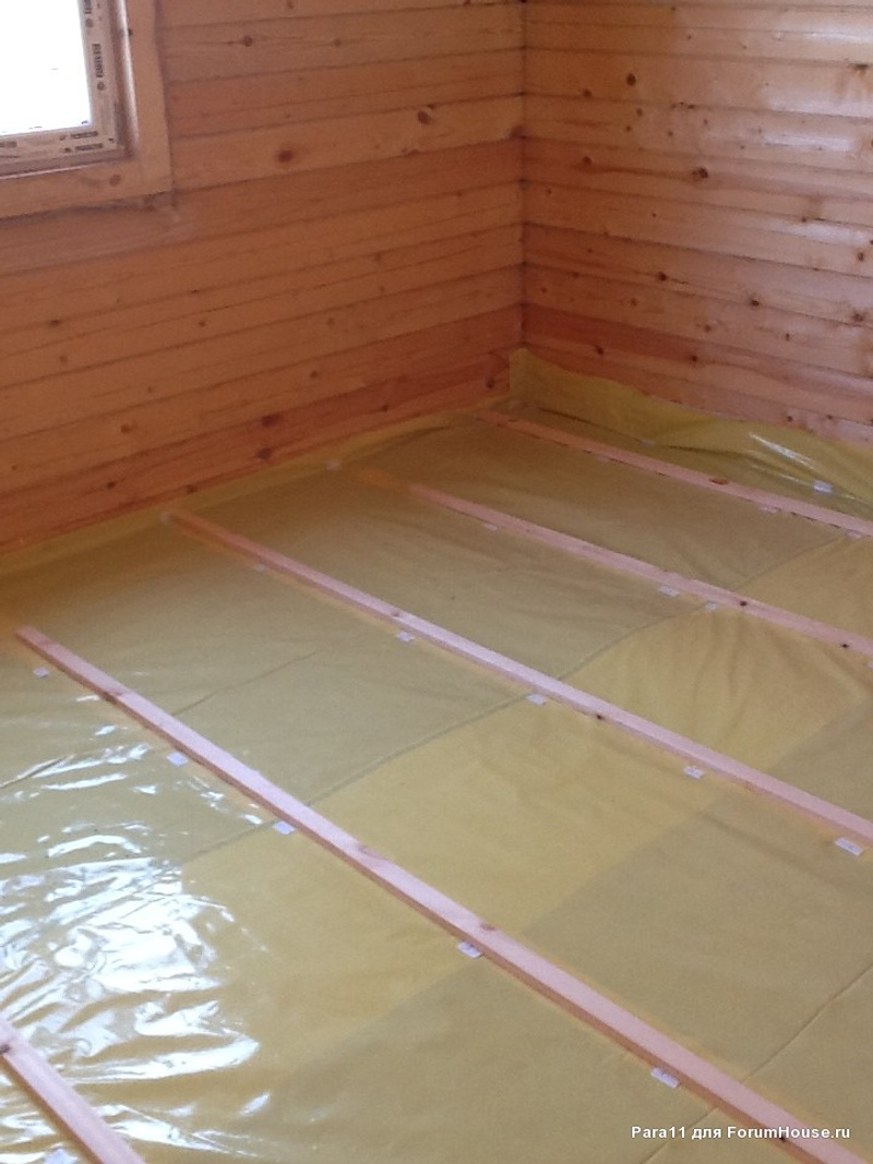

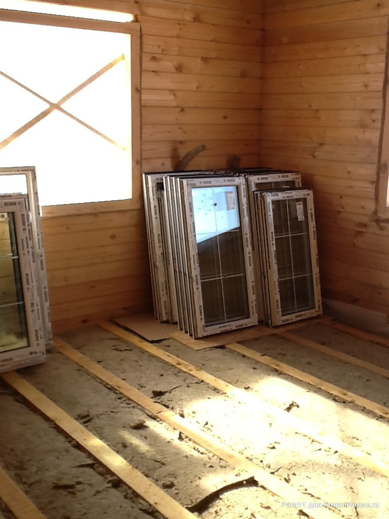

У вас дом и перекрытия из чего будут ? Если делать пол по лагам то их тоже можно утеплить , на лаги бьется доска самая дешевая , на нее гидроизоляция и сверху заливается армированная сеткой стяжка в 5 см в нее можно проложить теплый пол и сверху ламинат.
Не все вопросы можно решать на форуме. Надо хотя бы читать и набираться знаний. Дерево боитсЯ грунта, от него рассадник не только влаги но и грибков. Если пол будет на деревянных лагах, или стены из дерева, то желательно закрывать грунт. Я покрыл полиэтиленом и сверху пескоцементной стяжкой. Если нет дерева - нет необходимости закрывать грунт. Я - любитель строитель. Профи подправят
Смысла в пескоцементной стяжки нет , можно было просто песком полиэтилен засыпать или вообще не засыпать , полиэтилен просто отсекает влажность от земли с высоким уровнем ГВ , если делать серьезное утепление пола по лагам , у нас это 30см утеплителя , то фундамент можно оставить как есть и даже продухи не закрывать .
