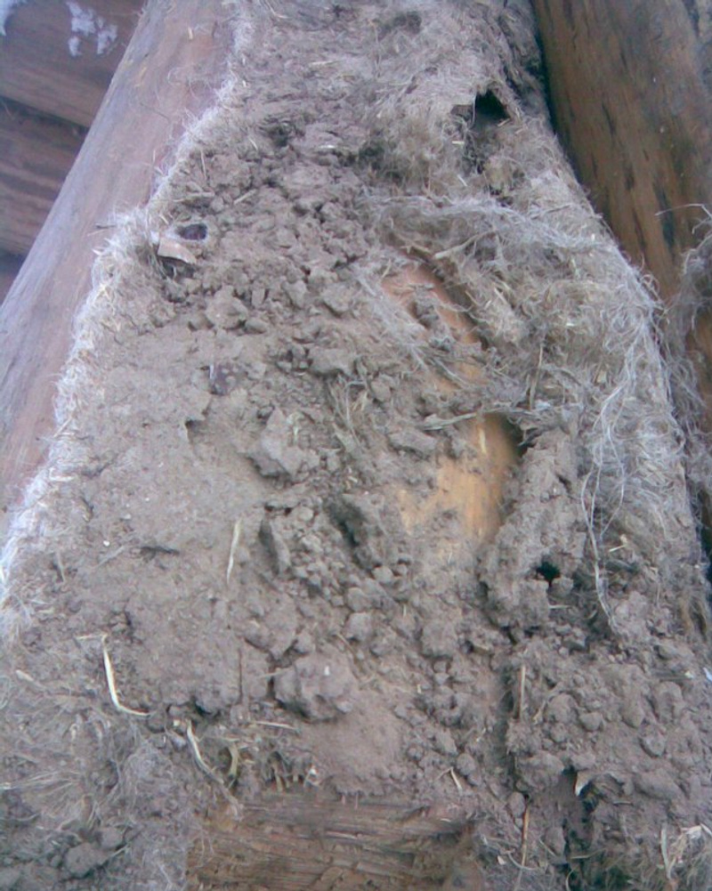

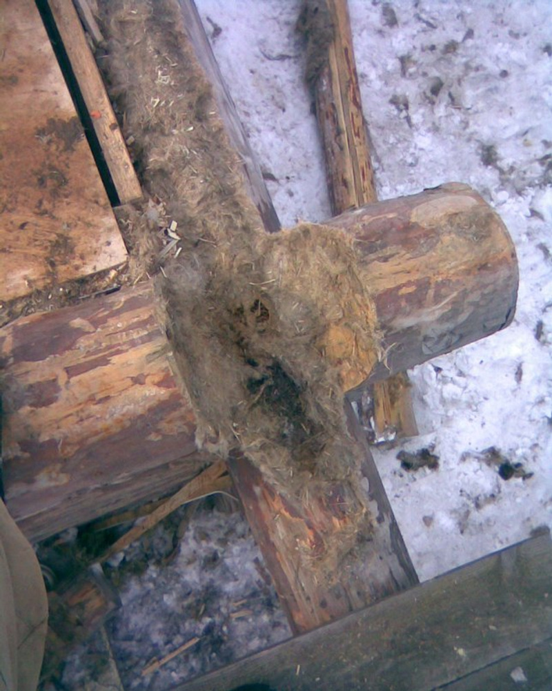

Гораздо важнее положить утеплитель и не оставить пустот в сопряжении брёвен. В пустотах сруба выпадает влага, доказано жизнью, и всё что вы там наложили гниёт, если это не мох. Есть у меня фотографии разборки сруба который простоял 3 года, любуйтесь!
Но, не уверен что вы пойдёте по лесам искать и собирать мох, его как сфагнум вилами в мешок не наложишь.

Тогда, наверно, от конденсата не спасет межвенцовка, как не уплотняй. Я антисептировал межвенцами бревна, не знаю поможет или нет, джут так и так гнить будет?
SANDR54
Там по другому. Из-за плохого утепления точка росы глубоко в стене будет, а там конденсат плохо высыхает и не вымораживается. Как-то так.
Дровосек
Забавно строить чашкой вверх, а потом удивляться что плесень. То же имею опыт разбора домов круглогодичного проживания, и брусовых и бревенчатых, колготки встречал, но плесени ни разу.

Да хоть чашкой на бок стройте, конденсат будет выпадать. При строительстве чашкой вверх осадки в неё не попадают, вопреки расхожему мнению, только если в виде конденсата.

Обратите внимание, на фотографиях которые я выложил не везде плесень, там, где видимо пустот не было, всё нормально, в том числе и где муровейник.
