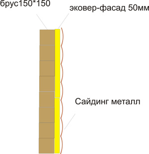

Достаточно ли 50 мм Эковера фасадного ? И нужна ли пароизоляция?
нет не достаточно нужно 10см , пароизоляция желательна.
Скажите, а почему 100? И,разве базальт намокает?
Может и не базальт,а эковата или стекловата?.....
Скажите, а почему 100?Вы зимой? в этом доме? жить постоянно планируете?

Плохо. Нет вентзазора. При периодическом протапливании конденсата на металле будет много. Очень много.

нет не достаточно нужно 10см , пароизоляция желательна.Вы предлагаете вариант с ватой и пленкой для дома из бруса 150 мм, можно подробнее про сей пирог?
пирог такой изнутри наружу - гипс, пароизоляция,брус 15см , минвата10см , ветрозащита , вент зазор , фасад. Пароизоляцию при нормальной конопатке можно не применять , но если она нормальная, если нет то пар через неплотности между брусом будет почти беспрепятственно проходить в мивату там конденсироваться и выпадать в виде росы тем самым увлажняя минвату и снижая ее теплосопротивление . Трагичного ничего не будет припотеплении она просохнет ,но тепло держать до просыхания будет гораздо хуже.

Это стандартны пирог утепления брусового дома , если есть желание сохранить брус изнутри открытым , то гипс и пароизоляцию не делают , просто конопатят нормально .
Это стандартны пирог утепления брусового домавсего лишь СТАНДАРТНЫЙ, а это не значит правильный.
Как же правильно , вы проводили исследования? Скажите вообще не утеплять , у меня нет таких денег на отопление и нет денег на такой толщины брус который не надо утеплять , газа нет. Углем топить надоело.
Скажите вообще не утеплять , у меня нет таких денег на отопление и нет денег на такой толщины брус который не надо утеплять , газа нет. Углем топить надоело.Зачем же Вы выбрали брус? Если нет газа и денег мало на стройку- каркасник уместнее. А предлагать стекловату для утепления бруса- астматики Вам этого не простят)
Дом был построен 10 лет назад 1 этаж брус второй каркасник это был мой первый дом , знаний на тот момент было маловато и я провел эксперимент, и сейчас я бы построил только каркасник
А как связана вата на фасаде и астматики?
Их объединяет нездоровый вид ) Вы ведь не просто так применяете эковату в своих домах.
Это чушь несусветная , дом утепляется снаружи, как через 150мм дерева и внутреннюю отделку гипс + обои попадет стекловата , там и воздух то с трудом проходит .
Это чушь несусветная там и воздух то с трудом проходит .Тоесть воздух все-таки проходит) Чушь- это брус, закрытый стекловатой с одной, гипсом с другой стороны, плюс пленки всякие.
На этот вашу реплику я уже отвечал ,я тоже считаю странным строить из тонкого бруса и потом утеплять в этом нет экономического смысла , это по сути каркасник но с диким перерасходом пиломатериала , на нормальный брус в 40 см или бревно нет денег это очень дорого , это премиум продукт из такого строят единицы ,а топить улицу сквозь карандаши без утепления не вижу смысла.
