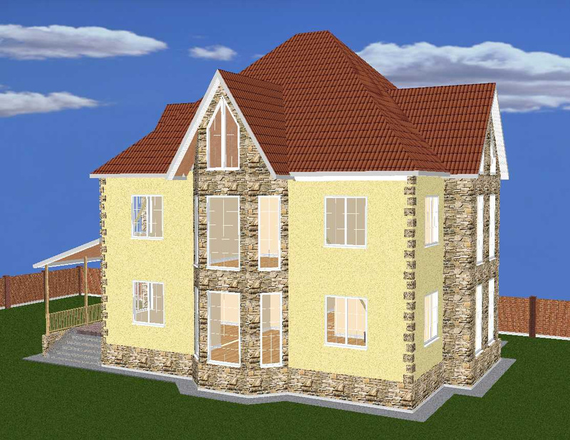

Исходные данные. Будет монолитный дом, с высокими этажами и большим процентом остекления (по двум этажам 25-30% относительно площади этажей). С учетом ограничения по мощности отопления по ряду причин, намерен компенсировать повышенные теплопотери через остекление усиленной теплоизоляцией остальных ограждающих конструкций. Соответственно, вместо "классических" 100-150мм экв. ППС, хочу 250мм экв. ППС. По фасаду из декоративных соображений хочу штукатурку.
Просьба исходные данные не критиковать, такова постановка на сегодняшний день:улыб:
Получается такая задача по проектированию пирога стены:
1) Нужно утепление монолитного дома, эквивалентное 250мм ППС
2) Нужен оштукатуренный фасад, с долговечностью минимум лет 20-30 (не считая периодической окраски)
3) С учетом (2) необходима не меньшая (т.е. 30 лет) долговечность утеплителя и всей конструкции в целом
4) С учетом (3) необходимо, чтобы пирог стены без существенного снижения ресурса выдерживал долговременные морозы (-40 в течение 2 месяцев), которые периодически бывают в Нск.
5) С учетом (3) необходима долговременная защита пирога от биологических угроз (грибок, грызуны, насекомые)
6) Стандартные требования по долговременной пожаробезопасности фасада, особенно если вентилируемый.
7) Экологические требования - при прочих равных, утеплитель не должен содержать потенциально вредных для человека компонентов. ППС и эковата - нежелательны.
8) Проект предусматривает вентиляцию, закупоривать стену - можно.
Подскажите, есть какие-то варианты решения? Или надо уже менять исходную постановку?

я конечно делитант. но как это компенсирует потерю с окон :dnknow:
denz
У вас то стен почти не останется - что утеплять то:улыб:
Нет, это только так кажется:улыб:Вот как-то так:
__________
Компенсирует в том смысле, что я хочу ограничить пиковые теплопотери 20 киловаттами, несмотря на большое остекление. Значит придется уменьшать теплопотери в других местах.
