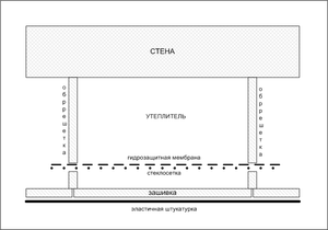

А из какого материала тогда делать саму основу вентфасада?
ЦСП, либо фибролит. В обрешетке можно предусмотреть вырезы со стороны стены, везде где она не будет крепиться к стене. Типа, терморазрывы.
А вообще схема какая-то вот такая у меня вырисовывается:

Я в любом случае остановился на вентфасаде. По крайней мере до тех пор, пока мне кто-нибудь не покажет существенную экономию мокрого фасада. Других аргументов, кроме возможной экономии денежных средств, я в пользу мокрому фасаду не вижу.А как Вам показать экономию, если вы ее не видите? У Вас есть своё мнение, которое жиждется на каких то сомнительных сайтах.
При этом, есть возможность совместить вентфасад с штукатуркой. Либо по схеме "вентзазор - зашивка - ППС - штукатурка", либо по схеме "вентзазор - зашивка - эластичная штукатурка". Думаю, оба варианта рабочие.

)TSSB, скажите, а вы случайно не в курсе чьего-либо опыта применения эластичных штукатурок? Интересует их долговечность (на солнце, при знакопеременных температурах, итд), при условии адекватной их работы в пределах растяжения, заявленного производителем.

КОЛО, можно вам тоже вопрос по эластичной штукатурке? Использует ее кто-нибудь всерьез, или это такое маркетинговое баловство? Я про нее думаю лишь как про покрытие вентфасада, так что ее низкая паропроницаемость мне побоку

Использует ее кто-нибудь всерьез, или это такое маркетинговое баловствоИспользуют, но не у нас
.По сути - это не штукатурка, а акриловое или латексное покрытие. Паропроницаемость у неё - высокая. Намного выше, чепм у ЦПР.
Для покрытия вентфасада есть много других материалов на основе акрила. Но для твоей конструкции не нужен вентфасад. Тебе нужен утеплитель не теряющий свойств при водонасыщении. Он-же - более долговечный
. Не думаю, что смесь акрила с песком - лучший вариант отделки панелей вентфасада.
Чем не устраивает "классическая" (разрезанная на куски) конструкция?

А классическая квадратная обшивка вентфасада отдает офисностью... Чисто декоративно хочу сплошное покрытие. А скажи, чем именно плох акрил с песком?
Да не плох он. Просто, мягко говоря, не правильно использовать его собираешься.
Он предназначен для нанесения на сплошное основание.
А вентфасад - всегда со швами.
Соответственно - в местах стыков деформация покрытия будет менять напрапвление (листы расширяются, зазоры сжимаются, и наоборот.
Т.е. швы такой штукатуркой скрыть не получится.
Они не "порвутся", но видно их будет.
